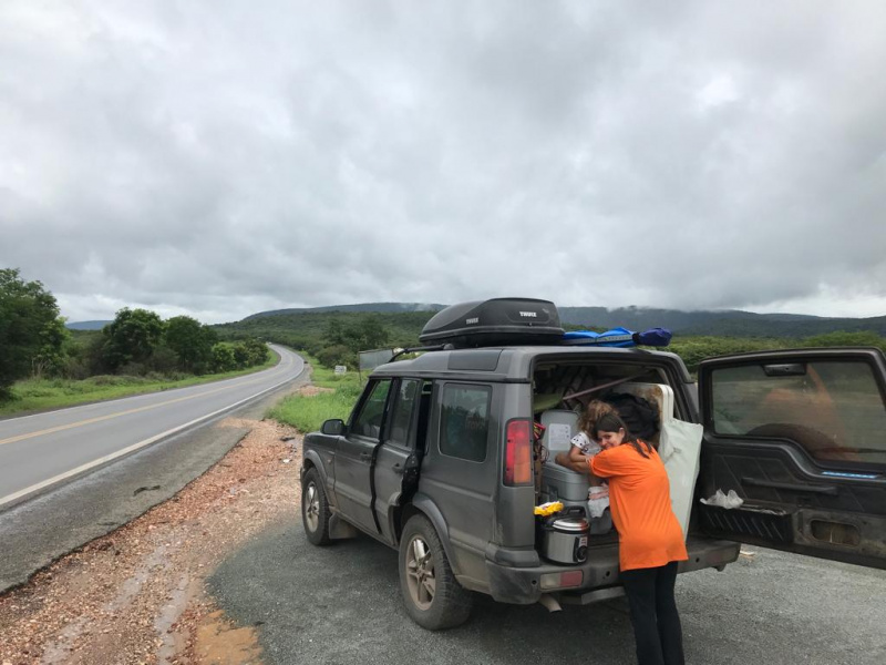

    - KM dela ao sair do DF
    Anexo 578056Anexo 578057
    - Não viajamos de trailer pois as estradas para o NE são ruins. Mas levei os equipamentos de camping!
    - Que MARAVILHA!!! a pequena usou bastante o sanitário Porta Potti na estrada, que conforto para ela e para nós!

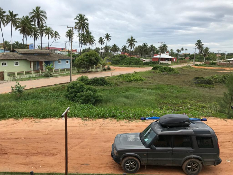

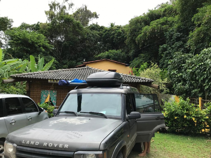

    - Bahia tem uma vegetação linda e diversa!
    Anexo 578060Anexo 578061

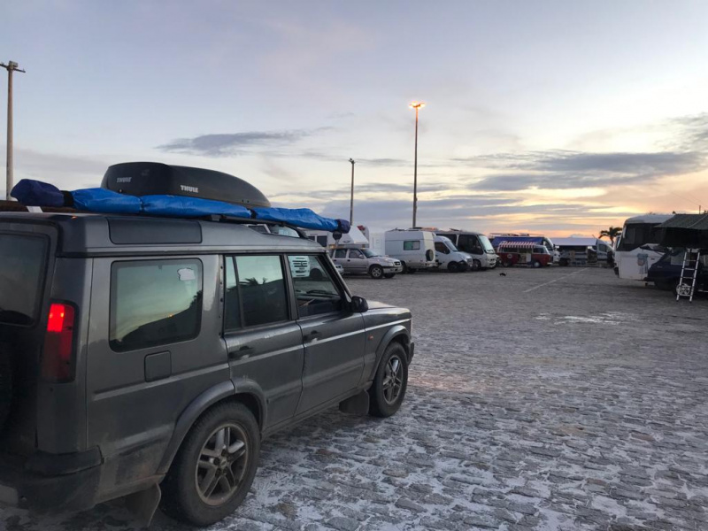

    - Também fomos à Aracaju/SE.
    - Essa foto é da praça dos motorhomes, que fica no calçadão principal da cidade. Os motorhomes não ficam no CCB, optam por ficar nessa praça, que é à beira-mar.

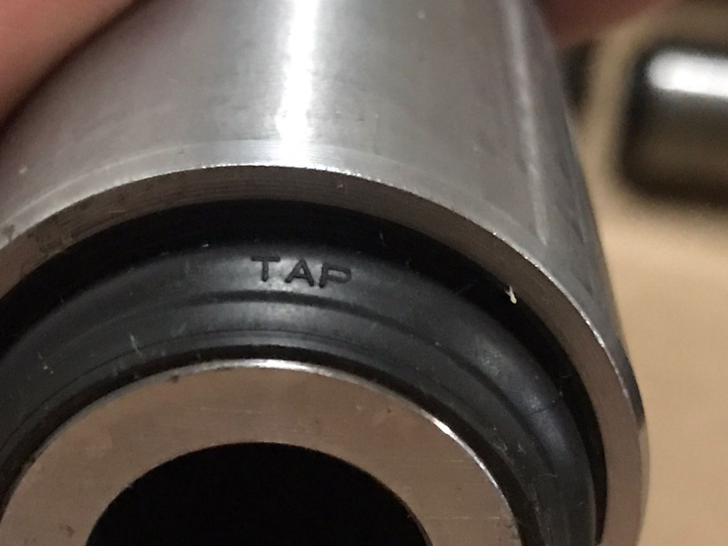

    Aí o tal "Jaquê" apareceu e resolvi revisar a suspensão:
    - Fixei a Barra Estabilizadora ***
    - Troquei Amortecedores dianteiros e traseiros
    - Troquei buchas de amortecedores e algumas buchas que não estavam ok
    - Troquei molas dianteiras.
    Ainda aguardando chegada das molas dianteiras (originais Land Rover) para registrar tudo com fotos e passar as impressões.
    Sobre a Barra Estabilizadora: como isolei o sistema de ACE (aliás, uma das melhores coisas que fiz nela!!!), a barra estabilizadora traseira foi removida completamente.
    A dianteira ficou no local, contudo, como o sistema está sem óleo e sem pressão, o atuador do ACE perdeu efeito.
    Projetei uma solução junto com Torneiro Mecânico para fixar a barra estabilizadora do ACE.
    Como é isso?
    Foi projetada e desenvolvida uma peça que substituirá o atuador do ACE da barra estabilizadora dianteira (o mesmo pode ser feito com a barra traseira).
    Essa peça consiste foi feita com metal temperado de extrema dureza. Ela fixará a oscilação da barra estabilizadora de modo que se futuramente quiser retornar o sistema, é só instalar um atuador novo no lugar, pronto! a barra do ACE fica preservada.
    Contudo, para isso, tive que mandar fazer buchas para a barra estabilizadora (a parte móvel dela). Como não quis importar peças do UK, mandei fazer no torneiro.
    Aparentemente ficou excelente! Mas só o tempo irá dizer.

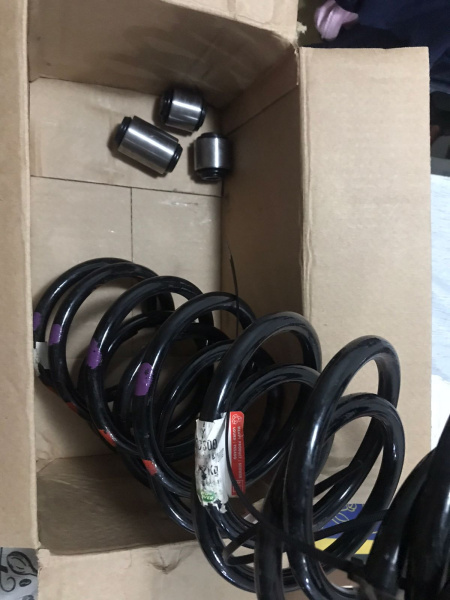

    Não está na cronologia correta, mas já registro peças que chegaram hoje.
    - Molas originais para a dianteira e
    - As 3 buchas da Wattslink (barra da suspensão traseira) Genuínas LR também.
    Anexo 579660Anexo 579664
    Anexo 579661
    Anexo 579662Anexo 579663

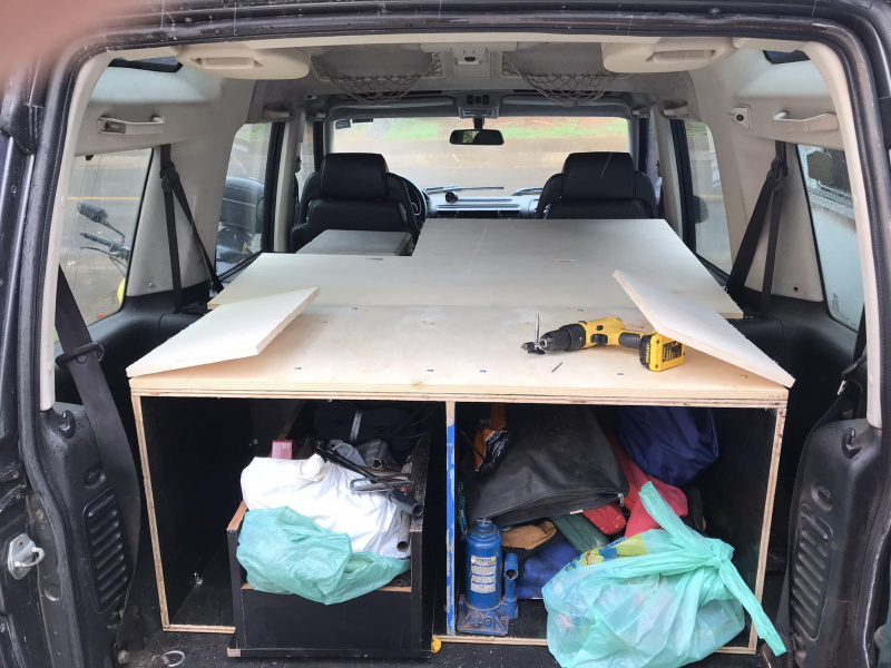

    Viagem de fim de ano - 2022 / 2023
    Depois da revisão citada acima, onde foram substituídas molas e amortecedores, foi hora e preparar a nave para a viagem de final de ano.
    Dezembro2022/Janeiro2023 viajamos pelo interior de SP e resolvi criar uma versão simplificada do "gavetão overlanding" que fiz na Lenda... fiz um móvel para a traseira da discovery 2 de modo a facilitar a acomodação da bagagem, das ferramentas, do sanitário Porta Potti e que, numa necessidade, pudesse virar cama e nos acomodar com mínimo de conforto.
    Ficou ótimo!
    Mas não foi necessário utilizar...
    Anexo 580404

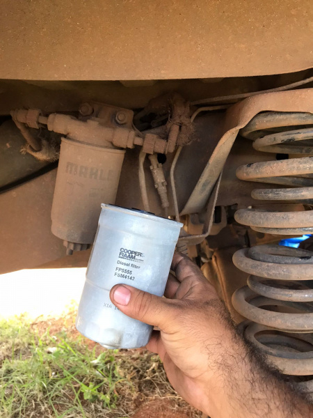

    Para a viagem de final de ano, providenciei também a substituição do sensor de posição de virabrequim e a troca de todo o chicote do CKP, desde o módulo (ECU) até o sensor.
    estava dando muita interferência na leitura quando motor esquentava.
    Somado a isso, instalei sensor CKP novo, original.
    Viagem transcorreu muito bem, sem qualquer falha ou imprevisto!!!
    Depois da viagem de fim de ano e de usar o carro no dia-a-dia nestes últimos 5 meses, chegou a hora de outra revisão.
    Desta vez, revisão com 211 mil km rodados.
    + Troca do óleo;
    + Troca do filtro de óleo (o cartucho) - não troquei o rotativo;
    + Troca do filtro de diesel;
    + Troca do filtro de ar;
    + Inspeção das abraçadeiras do sistema de arrefecimento (reaperto) e complementação de água do arrefecimento (300 ml); e
    Acabei de ver que vc fez uma adaptacao na barra do ace mesmo, pois é... acho que vou ter que fazer o mesmo, pois nao acho de jeito nenhum a barra anti torcao da versão sem ACE no brasil e importar o conjunto vai ficar bem carinho $$$
    Vc teria fotos de como ficou a adaptacao?
