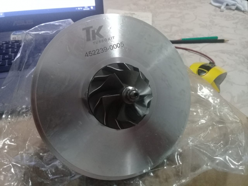

    Miolo da Turbina Garret GT2052 - Turbo cartridge - Discovery 2 TD5
    Bom, atualizando as coisas...
    Patroa encomendou um novo miolo da turbina da Discovery 2.
    Trata-se de um miolo chinês vendido pela TK Turbos.
    Eles dão garantia de 6 meses na turbina.
    A fabricante dela é a JROne. Dizem ser uma das melhores fabricantes da China nesse segmento.
    Relatos de colegas donos de Discovery dão conta de que ela vem balanceada e que tem durado bastante.
    Pesquisei bastante e não ouvi bons relatos do miolo fabricado por uma empresa Brasileira (do RS - na verdade as peças são fabricadas no Paraguai e montadas no RS).
    Também não ouvi bons relatos de turbinas remanufaturadas por aqui, justamente por conta do problema do balanceamento.
    PS: as peças utilizadas também são chinesas e/ou usadas, pelo simples fato de que a Garret não vende peças de reparo.
    Assim, analisando a relação Custo x Benefício, optou por essa da JROne:
    Anexo 574288Anexo 574289Anexo 574290

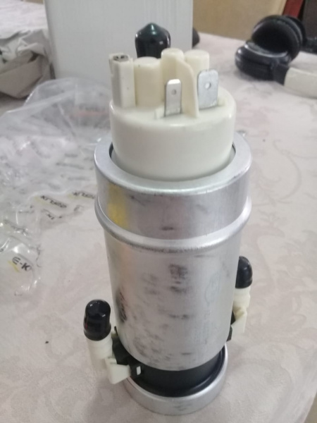

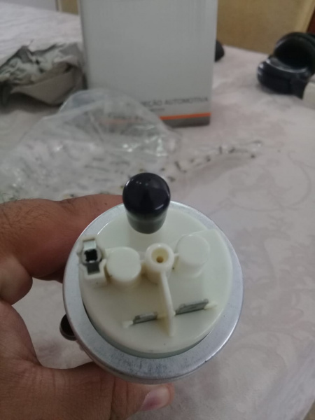

    Miolo da Bomba de Combustível da Discovery 2 Td5 - E-Klass
    Outra peça importantíssima para se ter sobressalente na D2 é a bomba de combustível (ou, no caso, seu miolo).
    Poucas coisas são capazes de imobilizar uma D2 e deixá-la "no meio do nada".
    Até onde sei: Sensor de Rotação do Virabrequim (Cranckshaft Position Sensor) e a Bomba de Combustível (que pode falhar sem aviso prévio - mas normalmente dá sinais de cansaço).
    No caso da chumbinho, há sempre um sensor de posição do virabrequim no portaluvas e, agora, estará no portaluvas um miolo de bomba de combustível.
    Quanto a marca: trata-se de uma bomba de combustível Chinesa, da importado e distribuído pela E-Klass.
    A bomba mais difundida é a VDO. Dizem que é a que funciona melhor. Mas nesse cenário de dólar/libras nas alturas, não está sendo viável investir nisso no momento.
    Mesmo porque a que está lá ainda funciona bem.
    Além disso, segundo relatos de colegas Discóbulos, essa empresa E-Klass importa de uma empresa que fabrica a bomba com o funcionamento dentro dos parâmetros de fábrica (volume e pressão) e com boa durabilidade.
    Tem gente usando há mais de 1 ano sem qualquer problema. Detalhe: pessoas que já compraram de outras marcas (chinesas) e tiveram problemas.
    Também há relatos (muitos!) nos fórums gringos de que outras marcas inglesas não funcionam bem (e são quase tão caras quanto uma VDO).
    Assim, sem sobra de dúvidas, essa será uma ótima opção de peça sobressalente, para casos de emergência.
    Ou seja, se ocorrer algo, instalo essa e encomendamos uma VDO para longo prazo.
    Anexo 574291Anexo 574292Anexo 574293Anexo 574294Anexo 574295

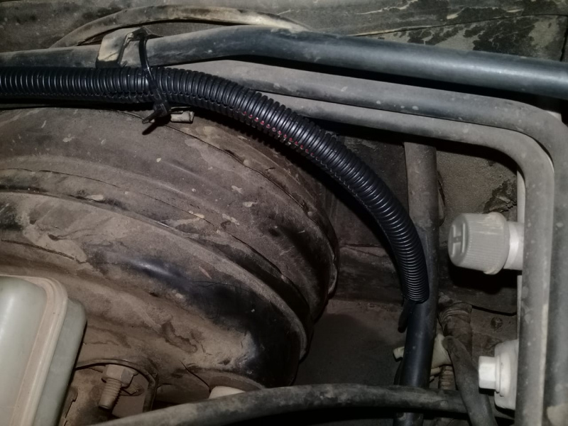

    Corta Corrente Remoto
    Depois de pesquisar há alguns anos, de conversar com vários colegas de Discoverys, ler muitos foruns gringos e conversar com especialistas em baterias automotivas, concluo que todos os carros modernos, em especial os projetados na década de 90, apresentam consumo de corrente quando em stand by e que esse consumo, depois de 3 a 7 dias (uns veículos mais, outros menos), a bateria vai descarregar a ponto de não ligar o carro.
    Com efeito, instalei garra de pólo de bateria com conector rápido, para facilitar o processo de desconexão da bateria.
    Ainda assim era trabalhoso ter de abrir o capô para fazer isso, especialmente para a esposa.
    Conversando com meu cunhado, entusiasta de elétrica automotiva, chegamos a conclusão de que se tivéssemos um acionamento remoto da bateria seria sensacional!
    Pois bem, assim fiz.
    Pesquisei um relé de uso contínuo de 200A (ZM 403), adquiri ele e uns materiais para fazer a instalação e mãos à obra!
    Seguem fotos da instalação:
    - Botão na posição temporária (ainda vamos escolher um local mais adequado para ele):
    Anexo 574296
    - Overview da ligação na bateria e nos relés (sim, optamos por usar 2)
    Anexo 574297
    - Foco nos 2 relés utilizados. O relé preto-pequeno (à direita) é acionado pelo botão no painel (corrente de 140mAh), que aciona o ZM403 (à esquerda). Optamos por fazer dessa maneira por que o ZM403 consome 1,5Ah de corrente para manter a ponte. Achamos muita corrente para passar para dentro do carro, daí o motivo do relé menor).
    Anexo 574298
    - Detalhe da fixação do ZM403 e dos conectores botinha para os cabos da bateria.
    Anexo 574299
    - Passagem dos cabos para o botão dentro do veículo feita com eletroduto corrugado automotivo. Coisa fina!
    Anexo 574300
    É isso aí.
    Agora fica muito, muito mais prático desativar a bateria!
    Solução simples, elegante e funcional... e de fácil "desfazimento", caso seja necessário religar o cabo original direto na bateria.
    Ou seja, caso algo falhe, com apenas 1 alicate + 5 min se resolve.
    Agora continuar testando para verificar se não há efeito colateral.

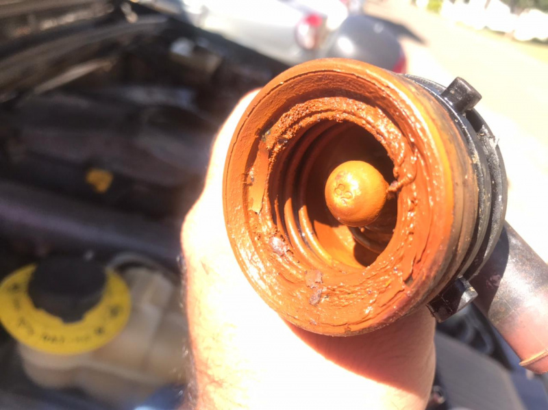

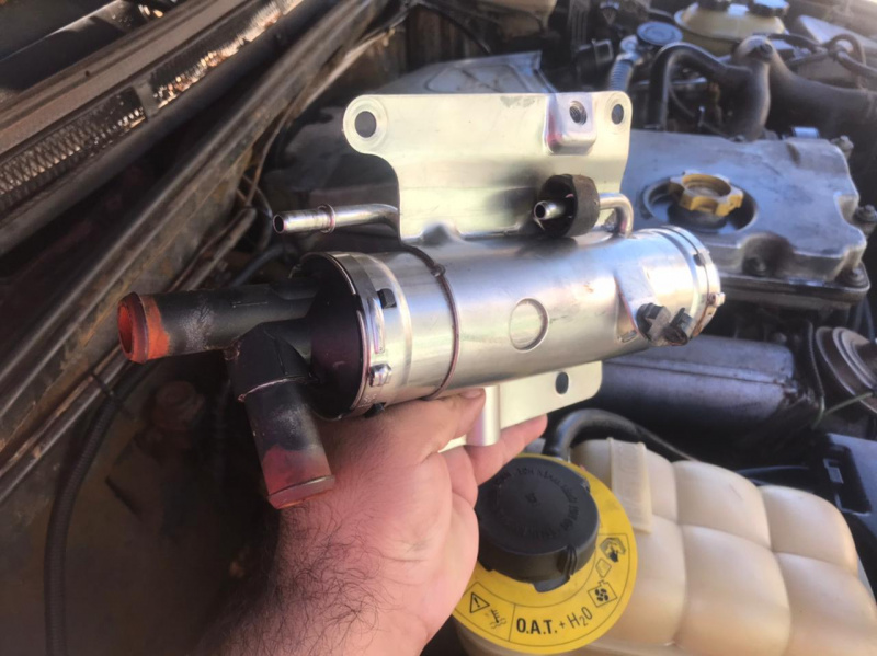

    Manutenção no Diesel Cooler
    Olá!
    Como relatei anteriormente, a Chumbinho passou por uma manutenção no mecânico.
    No final das contas, foi feita:
    - substituição do miolo da turbina;
    - troca de óleo do motor;
    - troca de filtros de óleo (rotativo e padrão);
    - troca de óleos dos eixos e tração por óleo 100% sintético, conforme Manual;
    - lavagem do sistema de arrefecimento para colocar água desmineralizada + aditivo...
    E aí, como em qualquer carro, esse procedimento pode ser traumático se a água anterior não era ao menos desmineralizada.
    Bom, era o caso. A água que estava no sistema era comum e, ao sair, começam a "surgir" pontos de vazamento.
    Paciência. Vamos às correções.

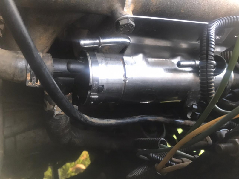

    O ponto que surgiu foi o tradicional vazamento nas vedações do Diesel Cooler.
    É um mini-radiador que tem dupla função: aquecer (em dias frios) e resfriar (quando muito quente) o diesel.
    Ou seja, o dispositivo tenta manter a temperatura do Diesel a algo próximo de 82º, visando uma maior fluidez do diesel... dizem que é para facilitar o trabalho da bomba de diesel do tanque.
    O fato é que ela é bem simples!
    Basicamente uma termostática + 2 tampas + trocador de calor + 2 o'rings.
    E é justamente nesses O'rings que a coisa pega... (similar aos anéis de vedação do trocador de calor do óleo do motor).
    Pois bem, aí a foto do danado vazando fluído de arrefecimento (sim, agora com água desmineralizada e Aditivo, como gosto e como tem que ser!)
    Anexo 575902

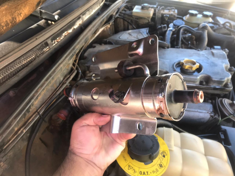

    Fotos dele após aberto.
    PS: estava assim dessa cor, mesmo após a lavagem, pois a água do sistema de aquecimento (do Ar Condicionado) circula muito pouco. Nós mesmos não usamos o AC e muito menos o aquecimento. Então fica essa água parada aí, que, se for água comum, "enferrujará".
    Anexo 575903Anexo 575904Anexo 575905
    Foi feita uma limpeza com Car80 e Limpa Contatos. Não lembrei de tirar fotos dela limpa, mas ficou bem melhor!
    Esse trocador de calor é de cobre, então naturalmente já tem essa cor "laranja enferrujada".
    Fotos da peça limpa.
    Ah! O vazamento ocorreu na ponta preta em que tem os 2 tubos de água, mas troquei os 2 o'rings, 1 de cada lado, para evitar surpresas futuras.
    Anexo 575906Anexo 575907
    Trocador de calor instalado no local.
    Anexo 575908
    Tudo certo!
    Serviço feito e pronto para mais uns 20 anos!

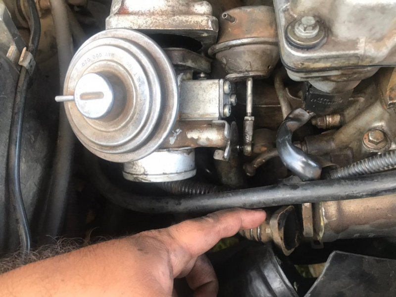

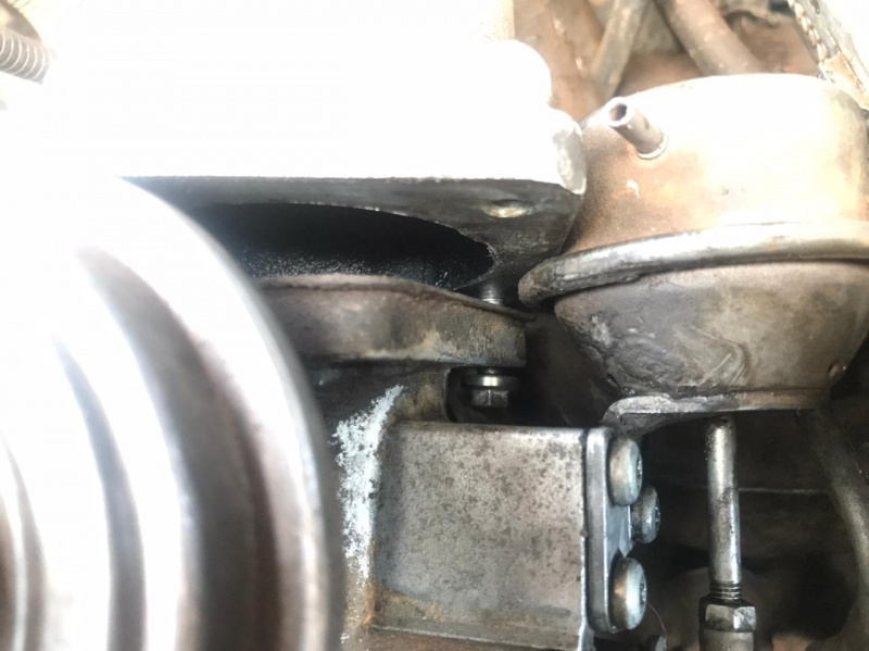

    Eliminação da Válvula EGR!!!
    Ta aí um upgrade que queria fazer há tempos, mas vinha enrolando...
    O mecânico não teve coragem de fazer, disse que iria afetar o carro, talecoisa.
    Bom, se ele não fez, façamos nós!
    Aproveitei a manutenção anterior, no Diesel Cooler, que já estava com a mão suja de graxa, e comecei a desmontar esse camarada aí.
    Lembrei de tirar foto quando emperrei o serviço no parafuso direito-inferior, o pior de tirar.
    Se você tiver um jogo de chaves com encaixe 1/4 + prolongador + soquete 8mm, vai conseguir tirar sem qualquer problema!
    Como eu só tinha uma chave de combinada, foi mais complicado. rsrsrs
    Anexo 575909
    A dica para quem vai fazer com chave combinada, é desparafusar esse tubo que vai no cooler de ar da EGR. Facilita a girar a EGR e ganhar mais uns centímetros para trabalhar.
    Anexo 575910
    Aí a EGR retirada!
    Anexo 575911

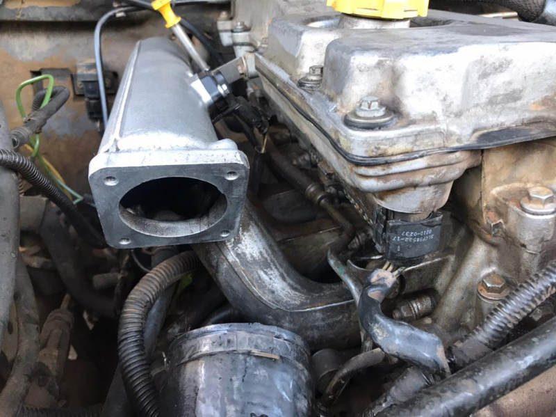

    Aí o coletor de admissão ligeiramente mais limpo.
    Para limpar, ligar o motor e jogar Car80 DEVAGARZINHO na boca do intake.
    DEVAGAR e e pouca quantidade.
    Anexo 575912
