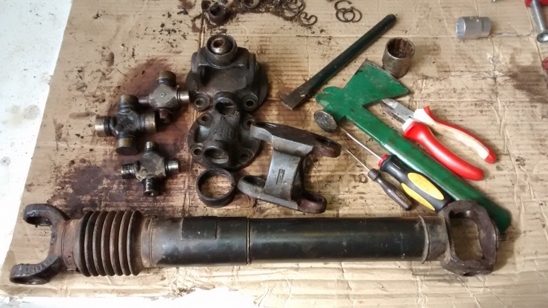

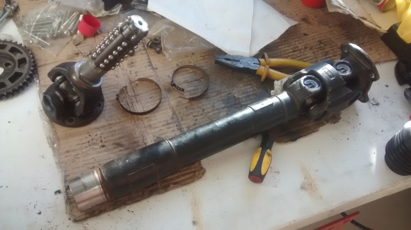

    Como recuperar o cardã dianteiro da Land Rover Discovery II - Reparo da Junta CV
    Vamos aos detalhes do Propshaft Rebuild DIY...
    Para auxiliar a dona da chumbinho na economia de alguns cascalhos, resolvi encarar a empreitada de recuperar o cardã dianteiro e a junta cv do cardã dianteiro da D2.
    Serviço de média complexidade.
    Na verdade não é difícil.. ao mesmo tempo que é braçal, exige muito cuidado para não estragar a junta CV, seu rolamento, capa e retentores.

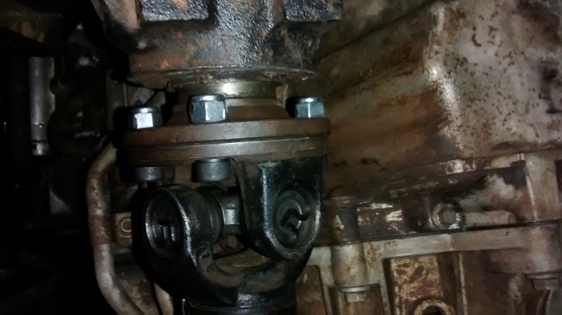

    1 - Remover o cardã da discovery!
    Anexo 530648

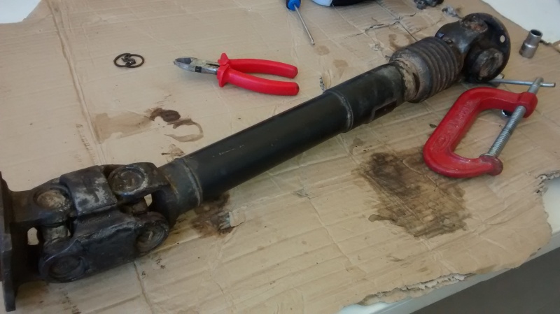

    2 - Removendo os clips que seguram as capas das cruzetas.
    Anexo 530649

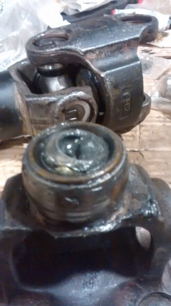

    3 - Olhando com mais calma a folga e os estragos nas cruzetas...
    Anexo 530650
    4 - Desmontando as cruzetas da Junta CV
    Anexo 530651Anexo 530652

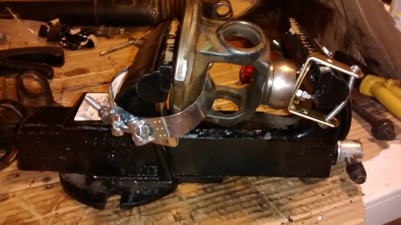

    5 - OK! (quase) tudo desmontado!
    Anexo 530653

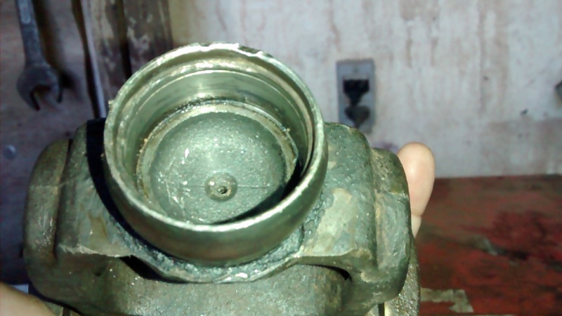

    6 - falta remover o rolamento interno da junta cv... um engembrado caseiro para tentar remover.... mas sem sucesso!
    Anexo 530656Anexo 530657
    7 - como a tentativa "caseira" não deu certo, o jeito foi levar para um torno de bancada realmente FIXO em algo (e não solto igual o que tenho em casa)... com apoio de uma talhadeira (uma válvula amolada na ponta para formar uma mini talhadeira) o rolamento foi destruído por dentro até o ponto de conseguirmos retirar ele da capa.
    Anexo 530658Anexo 530659

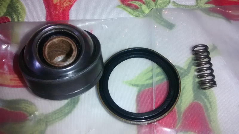

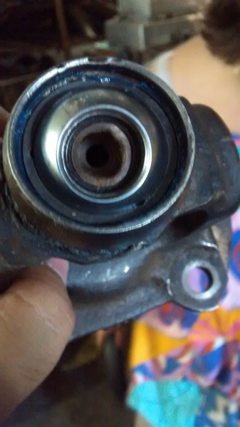

    8 - Cruzetas STAHL e Rolamento da junta cv novos...
    Anexo 530654Anexo 530655
    9 - Com ajuda de uma prensa hidráulica (e um toco de madeira por cima do rolamento para não danificá-lo), e claro, um pouco de graxa para lubrificar ele, assentamos em sua capa.
    Anexo 530660Anexo 530661

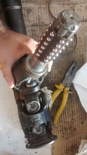

    .... mais alguns detalhes da reforma do cardã
    Mais algumas fotos da montagem...

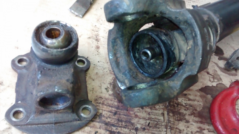

    1 - detalhe do rolamento novo da junta cv lubrificado com graxa com sabão de lítio e molibidênio.
    Anexo 530666
    2 - detalhe de como é diferente essa parte móvel do cardã!!
    Anexo 530665Anexo 530667Anexo 530668Anexo 530669
