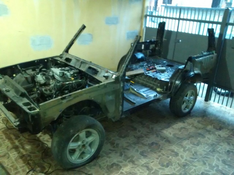

    Fotos da Discovery II v8 doadora
    Anexo 517301
    Foto da doadora com a carcaça já desmontada
    Anexo 517302

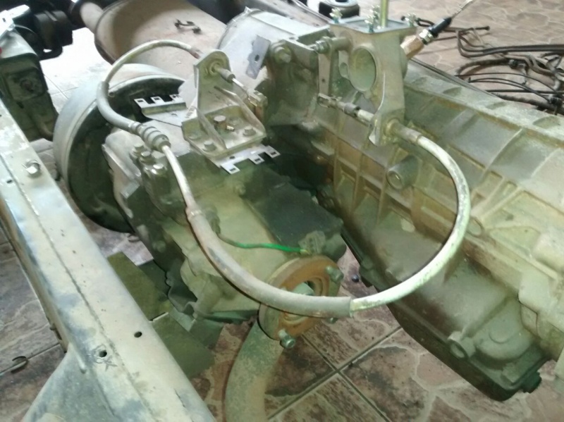

    Fotos da tração acoplada ao câmbio automático e ainda no chassi da doadora
    Anexo 517304Anexo 517305Anexo 517303

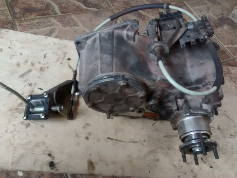

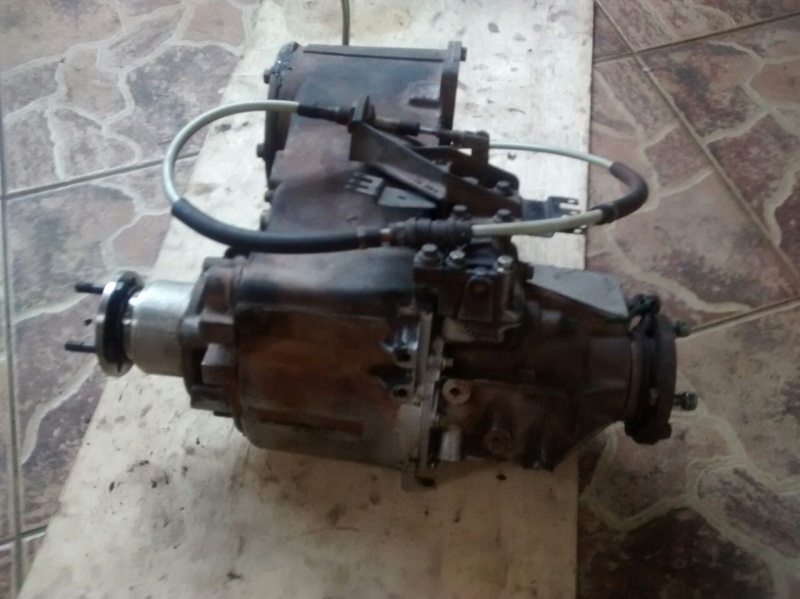

    Fotos da tração finalmente removida e pronta para ser embalada
    Anexo 517311Anexo 517310
    Anexo 517309Anexo 517308
    Anexo 517307Anexo 517306

    Quero aqui registrar meu agradecimento ao amigo Marcelo, que desmontou a sua v8 "reserva" e me vendeu a sua tração...
    O serviço que ele se organizou para fazer com calma e no tempo dele, frente a minha urgência, teve que ser feito nos seus finais de semana, etc... valeu pela ajuda aí Marcelo!!
    Também quero agradecer aos amigos foristas que estão na torcida para que tudo flua bem!
    :D
    Agora é instalar e finalmente curtir a chumbinho! :angel:
    Abraços!

    Titanium, fico muito feliz que vc vai curtir a Disco. Antes de unir as duas caixas, olha bem por que tem tipo um "selo" que une as duas caixas, e ali costuma vazar, inclusive o def começou a vazar. Se precisar consigo fotos desse lugar que vaza. Fora isso só alegrias, um abraço
    Esse selo é o o'ring que fica no pino do conjunto central da transferência?
    Esse vaza de fábrica! kkkkkkk
    Não sei se vou encarar a troca dele agora... aparentemente ele não está vazando...
    Trocar não é dificil, eu sei... mas não vou conseguir até quinta feira eu mesmo resolver isso.
    até por que envolveria ter um outro o'ring para substituição e torquimetro para dar o aperto...
    :roll:
    Ou será que vale a pena segurar um pouco e já trocar?
    Essa caixa tem 60.000 km apenas...
    já vou substituir ela trocando o óleo e adicionando militec.
    Abração e valeu pela força!

    Tita, se tem 60.000 não precisa trocar, o meu tem 220.000 km e começou a vazar agora, pois antes nao tinha nem mancha de óleo. Monta logo e bota pra rodar a disco. É barbada, com um jacaré e meia duzia de chaves ela ta no lugar. Cuida o alinhamento do cardan, no catálogo tem a posição, pode marcar com um pulsão mesmo pra não errar, ou mande balancear depois.
    Um abraço
  • 24/11/2015, 21:31
    titanium
    Postado originalmente por Marcelo Oyarzábal Ver Post
    Um abraço
    Salve salve Marcelo!
    Já conversei com o Mecânico... a expectativa é de que ele consiga buscar o carro (com o guincho que ele tem) na quinta-feira.
    Leva para a mecânica (ele é dono) e manda trocar no mesmo dia.
    Então sexta-feira, se DEUS permitir, teremos ótimas notícias por aqui...
    A caixa aparenta estar muito boa!
    E eu confesso que quero botar logo ela para rodar... rsrsrsrs
    Afinal de contas a Disco é da patroa e nos últimos meses estamos dividindo o mesmo carro.. ela já está enchendo o ouvido!
    kkkkkkkkkkkkkkkkk
    Valeu pela dica do cardã!
    Apesar de já ter ciência de que isso é o procedimento correto (marcar a posição) Eu NÃO estava lembrando! :parede:
    rsrsrsrs
    Realmente, essa caixa perto dos 200 mil km começa a vazar o o'ring..
    já consertou a sua ou ainda vai fazer o serviço?
    Já vi em algum lugar aqui no fórum ensinando a trocar o'ring sem abrir a caixa... mas precisa tirar do lugar... só não lembro onde...
    Ano que vem quero eu mesmo fazer esse serviço.
    Abração
