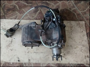

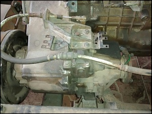

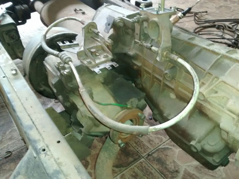

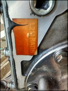

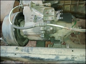

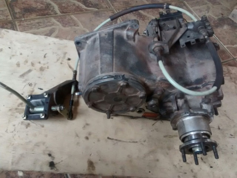

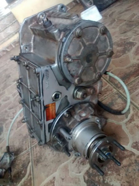

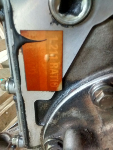

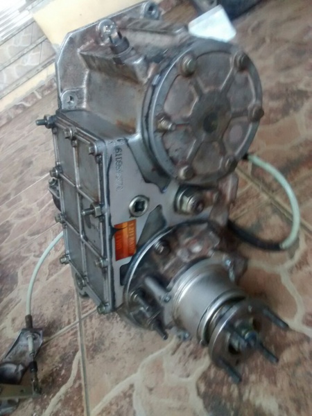

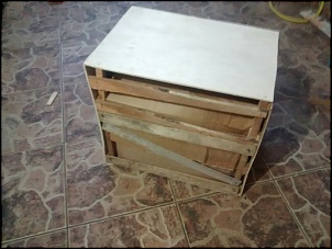

    Caixa de Transferência 4x4 Land Rover LT230-SE
    rsrsrsrsrs..
    FINALMENTEEEE chegou a tração!!!
    Agora é providenciar a substituição da "véia" pela "nova"!
    Fotos da Discovery II v8 doadora
    Foto da doadora com a carcaça já desmontada
    Fotos da tração acoplada ao câmbio automático e ainda no chassi da doadora
    Fotos da tração finalmente removida e pronta para ser embalada
    Finalmente embalada e à caminho da sua nova Disco!!!
    Quero aqui registrar meu agradecimento ao amigo Marcelo, que desmontou a sua v8 "reserva" e me vendeu a sua tração...
    O serviço que ele se organizou para fazer com calma e no tempo dele, frente a minha urgência, teve que ser feito nos seus finais de semana, etc... valeu pela ajuda aí Marcelo!!
    Também quero agradecer aos amigos foristas que estão na torcida para que tudo flua bem!
    Agora é instalar e finalmente curtir a chumbinho!
    Abraços!
    Viajar é bom e necessário!

    Citação Postado originalmente por titanium Ver Post
    rsrsrsrsrs..
    Abraços!
    Titanium, fico muito feliz que vc vai curtir a Disco. Antes de unir as duas caixas, olha bem por que tem tipo um "selo" que une as duas caixas, e ali costuma vazar, inclusive o def começou a vazar. Se precisar consigo fotos desse lugar que vaza. Fora isso só alegrias, um abraço

    Citação Postado originalmente por Marcelo Oyarzábal Ver Post
    Esse selo é o o'ring que fica no pino do conjunto central da transferência?
    Esse vaza de fábrica! kkkkkkk
    Não sei se vou encarar a troca dele agora... aparentemente ele não está vazando...
    Trocar não é dificil, eu sei... mas não vou conseguir até quinta feira eu mesmo resolver isso.
    até por que envolveria ter um outro o'ring para substituição e torquimetro para dar o aperto...
    Ou será que vale a pena segurar um pouco e já trocar?
    Essa caixa tem 60.000 km apenas...
    já vou substituir ela trocando o óleo e adicionando militec.
    Abração e valeu pela força!

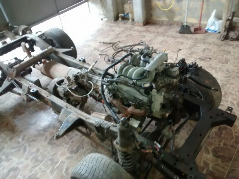

    Já conversei com o Mecânico... a expectativa é de que ele consiga buscar o carro (com o guincho que ele tem) na quinta-feira.
    Leva para a mecânica (ele é dono) e manda trocar no mesmo dia.
    Então sexta-feira, se DEUS permitir, teremos ótimas notícias por aqui...
    A caixa aparenta estar muito boa!
    E eu confesso que quero botar logo ela para rodar... rsrsrsrs
    Afinal de contas a Disco é da patroa e nos últimos meses estamos dividindo o mesmo carro.. ela já está enchendo o ouvido!
    kkkkkkkkkkkkkkkkk

    Olha vou falar pra você quando vi a primeira foto com a Disco desmontada, falei: Meu Deus o que o Titanium aprontou?! Ai que vi que é outra Disco do Amigo do Forum Marcelo! Mas chega deu um gelo! kkkkkkkk
    Agora essa Vtr anda!!! Final do ano tem que por ela pra rodar uns 5mil km Tita!! Na Torcida aqui!!
