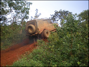

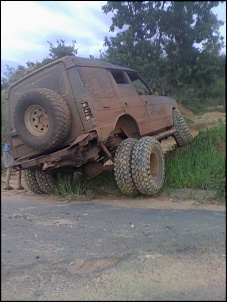

    Bem, resolvi colocar esse carro no Fórum de Hardcore porque, na minha opnião, ele é Hardcore, mas se os Moderadores não acharem isso sintam-se à vontade para movê-lo para qualquer lugar que queiram.
    Sem mais delongas, vamos aos fatos:
    Atualmente o carro está em reformas para modificar:
    • Eixo e suspensão dianteira (Dana 60 e Barra A)
    • Motor e caixa de marchas (Originais da F-250 6 Cil.)
    • Caixa de Transferência (Dana 300)
    • Novos Pneus [Maxxis Trepador Radial M8060 40X13,5X17 (dianteira) e Maxxis Creepy Crawler Diagonal M8090 38,5X14,5X16 (Banda de rodagem dupla na traseira)
    • Rodas com Beadlocks
    • Calços na carroceria para que os novos pneus não peguem na lata.
    • Aumento do entreeixos para 117 Polegadas
    • Novo tanque artesanal de Aço Inox
    • Guincho Warn Xp 9.5 (dianteira)
    • Guincho Work 9000 (Traseira)
    • E mais algumas modificações das quais não me lembro bem.

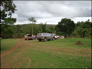

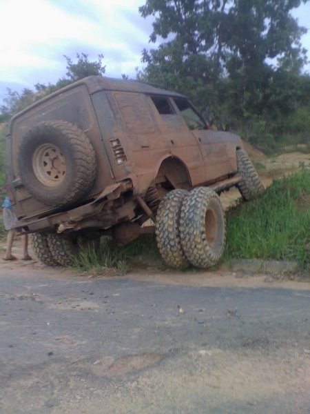

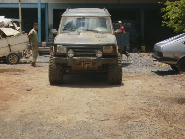

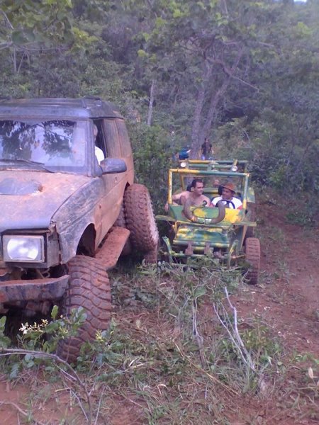

    As fotos são do carro ainda com pneus Maxxis Creepy Crawler 37X12,5X15 na dianteira e Goodyear agrícola 1100X16 recapados na Geninho com Banda de rodagem dupla. O eixo dianteiro, motor, caixa de marchas e caixa de transferência ainda eram originais, o eixo traseiro é um Dana 60 com Air-Lockers ARB na dianteira e traseira.
    Comentem sobre o que acharam
    Miniaturas de Anexos Miniaturas de Anexos Land Rover Discovery I-ogaaaa558eodsa3as_zhdz68t4b8_scw2tj01up9fhjrjpmwlwscd3q4htqlk6ztks87r8cgf7300tidss1bmrkvbq0am1t1.jpg   Land Rover Discovery I-ogaaaanvegsky1u-6l-9f5-fy8yl4ggjs3q3lyai32q27qdob5fbiprebuu_vby3uy46ji7et8bl6xjqz16xcahajqyam1t1.jpg   Land Rover Discovery I-ogaaahbhiq528kzmpabyuvnxup7rukkdazn3lryextv5t_dhk3zw9z-uk40u2dzvmlkiozdmywxbl906k4fzsujrdfmam1t1.jpg   Land Rover Discovery I-ogaaai2wnsufbyd5u8htqfq0ekwonannmo_bkylnhhnbrs1d0uemufdzlx83rlohce5nmad6qmikzlhmywb1qahgr_oam1t1.jpg

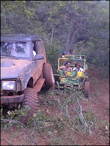

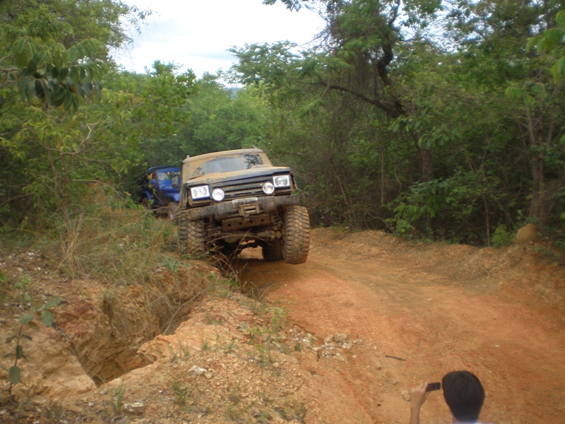

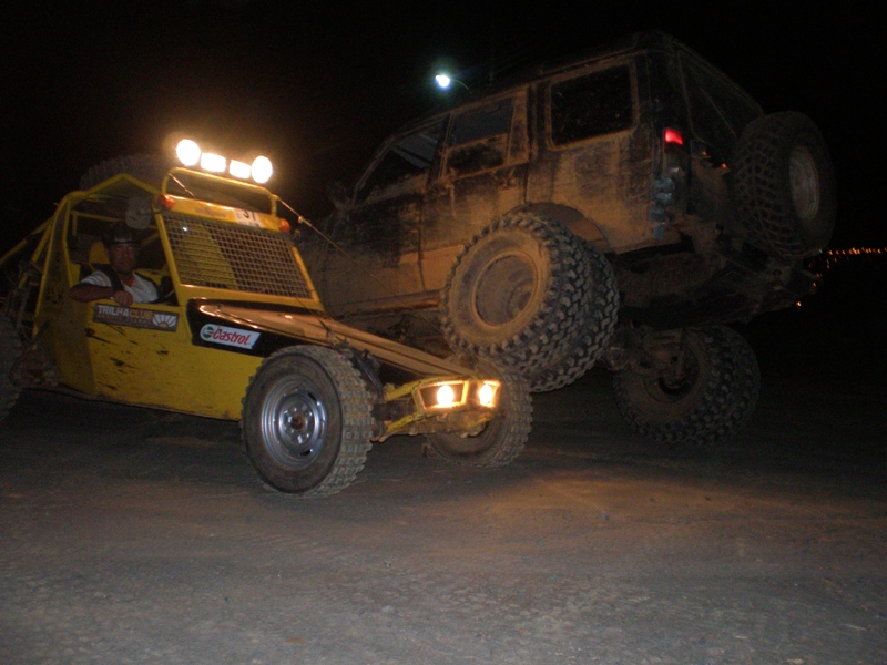

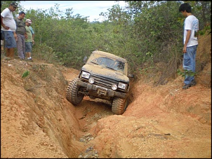

    Mais fotos. lol
    Miniaturas de Anexos Miniaturas de Anexos Land Rover Discovery I-ogaaaikzg-fiyopqz-g2n6oxui9h5swhsvsfoxgh8y-2swkdrjjrliayfszb942s83oge47qtqbiiqpkfa39hqmrj6mam1t1.jpg   Land Rover Discovery I-.jpg   Land Rover Discovery I-ogaaaoszazytydkigbgcuqbf0j_cm-rxidlfvvvlynf5f9sklupsqdpg2yx6qrdbnfw9vqt_jkojpkxokwj1yp9unkyam1t1.jpg   Land Rover Discovery I-ogaaapu9-68oa9lkekqjb4fybrjw2hlyegh_9wyqqqkmoovpuczuy_jgzhyaxxlui91o8at_8eelx69d_oggbydgemaam1t1.jpg   Land Rover Discovery I-p1060092.jpg

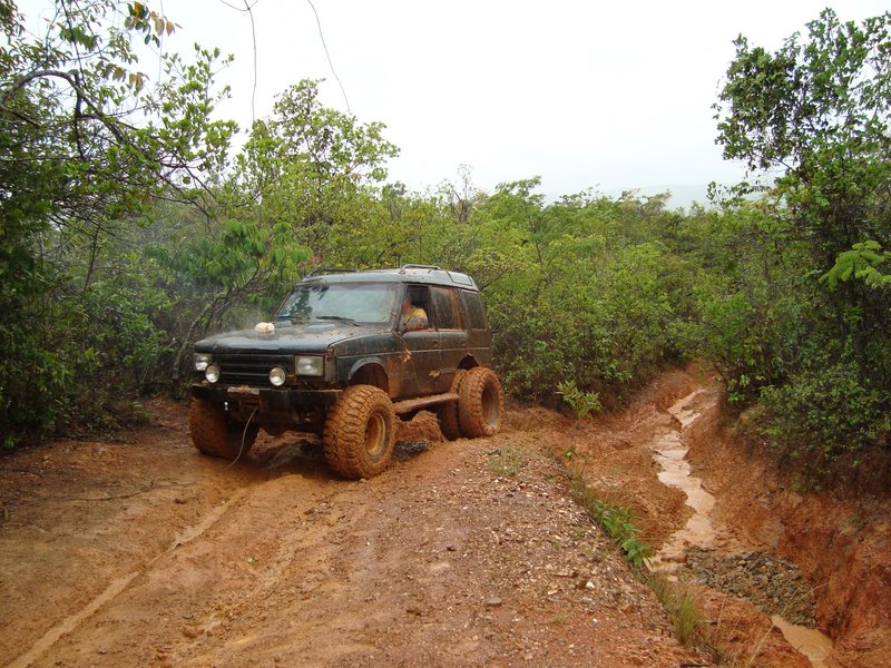

    Só mais essas.
    Miniaturas de Anexos Miniaturas de Anexos Land Rover Discovery I-p1190039.jpg   Land Rover Discovery I-p1190049.jpg   Land Rover Discovery I-p1240005.jpg   Land Rover Discovery I-p2030166.jpg
