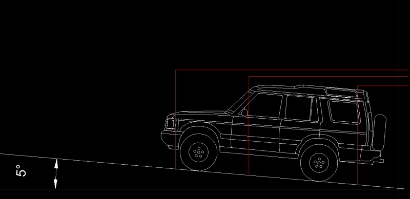

    Ola bom dia a todos,
    Com a ajuda dos conhecimentos repassados pelos senhores, e depois de estudar muito no fórum optei por uma disco 2, porém ainda vou estudar ($$) mais um ano para obter uma.
    queria fazer uma pergunta sobre a altura da disco 2? na internet e fácil achar desenhos mostrando altura máxima de 2015 mm, logicamente vai depender dos pneus, lift entre outros detalhes. Mas por conta da altura do meu portão de 2080 mm, já vejo problemas.
    obrigado e bom dia a todos.

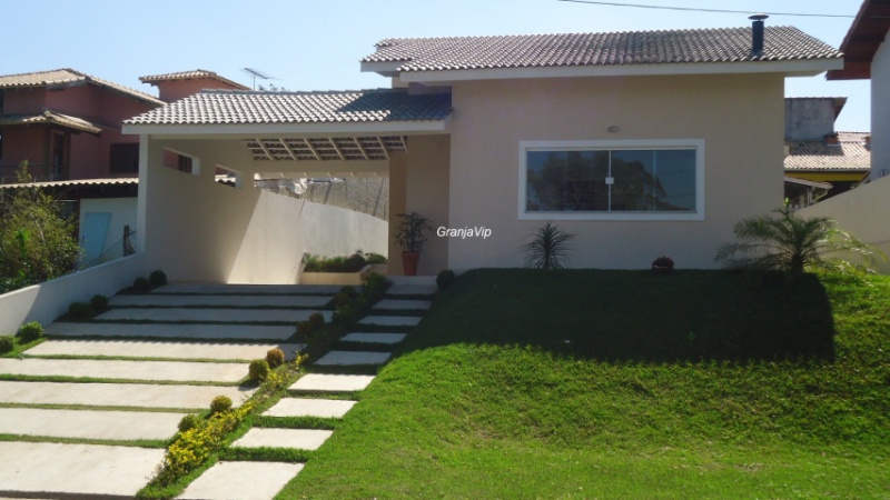

    Citação Postado originalmente por rezende jr Ver Post
    Bom dia Rezende!
    Estou vendo que essa é sua primeira mensagem... então, seja bem-vindo ao 4x4brasil!
    E parabéns pela escolha da viatura!
    A Disco 2 é fantástica!
    Para mais detalhes da Discovery 2 consulte o repositório de documentos que criei no Google Drive:
    https://drive.google.com/open?id=0By...WlsYlRLWVlxa0E
    Nesse repositório existem vários manuais!
    Manual de usuário
    Manual de Oficina
    Manual da parte Elétrica
    Sobre a altura da viatura em relação a entrada da sua garagem observe que TEM um pequeno espaço de 6cm sobrando...
    Mas essa diferença só vai ser útil se a garagem for totalmente plana em sua entrada.
    Se tiver algum desnível em "U" talvez não dê certo!
    Exemplos...
    Assim fica fácil de entrar com os 6cm de diferença que você tem.
    Assim provavelmente não dará certo....

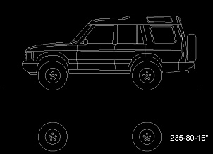

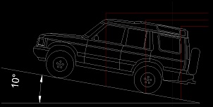

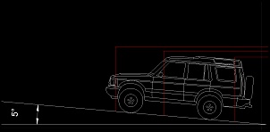

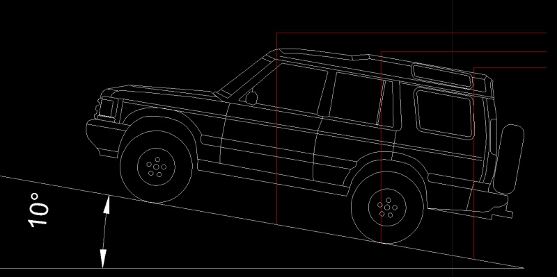

    21/09/2015
    goiânia/GO
    2
    Ola novamente, obrigado Titanium
    Então pegando a sua ideia, fiz desenhos simples para demonstrar alguns ângulos, a linha vermelha no desenho representa altura máxima na passagem.
    mas posteriormente irei verificar o ângulo real no portão. desenhos em anexo:
    ângulo de 10º ficou com 5.5 cm sobrando com pneu 235-80-16" ângulo de 5º ficou com 7.6 cm sobrando com pneu 235-80-16"
    no manual workshop pag. 86 fala assim:
    Overall height -( Open sunroof) - 2015 mm (79.3 in)
    Overall height (without roof bars) - 1940 mm (76.40 in)
    então esta mais tranquilo mesmo com alguns poréns
