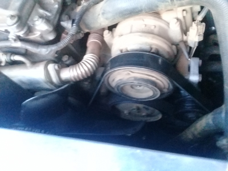

    Um ruído atípico que achei que vinha do câmbio, não era no câmbio... aparentemente era a polia viscosa (que já tinha recomendado à patroa comprar para a revisão preventiva no arrefecimento).
    Segundo o mecânico esse ruído de turbina gritando é a viscosa trabalhando quando o motor aumenta a temperatura.
    Ok, ok, eu sei o princípio da viscosa e sei que ela faz um zunido... mas não sabia que era daquela altura (ele disse que o som alto se devia à folga existente no eixo da viscosa).
    Bom, agora trocar a polia / embreagem viscosa e avaliar (substituição já realizada, mas ainda não testamos).

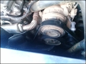

    Fotos do serviço de substituição do Sensor de Posição do Virabrequim (Crank Position Sensor: NSC100790) e da substituição da Válvula de Sangramento do Diesel (Air Bleed Valve: WJN500110):
    Abaixo a foto do acesso ao Sensor CKP.
    A melhor forma de substituir ele, na minha opinião, é por cima, acessando pelo cofre do motor.
    Tentei por baixo do carro mas é muito ruim.
    Para realizar a substituição por cima, coloquei uma escadinha ao lado direito do carro (passageiro), de 3 degraus, para permitir eu me debruçar sobre a caixa de fusíveis do cofre e alcançar o sensor.
    ALERTA: cuidado para não desconectar alguma mangueira de vácuo, nem danificar algum fio, nem quebrar o reservatório de água, ou qualquer coisa do gênero...
