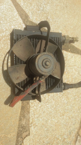

    Tenho uma camionete Toyota hilux 4X4 2002 e estou precisando do radiador de óleo aguem sabe onde encontro.

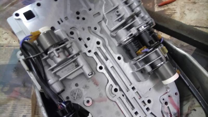

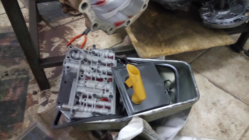

    Câmbio automático ZF 4HP22 (zf4hp22eh) desmontado
    Visão externa do câmbio ZF 4hp22-EH (a versão EH é a versão eletrônica aplicada nas Discoverys 2).
    Conta com corpo de válvula controlado eletronicamente por meio da ECU do câmbio.
    O Corpo de válvulas (body valve) tem 4 solenoides, sendo 2 para trocas de marcha, 1 para travar o conversor de torque e 1 para regular a pressão sobre os discos de embreagens (e deixar as trocas de marchas mais confortáveis).
    Caixa de tração foi substituída em 2016, preventivamente, por uma com 60 mil km rodados... saiu de uma V8, é exatamente a mesma utilizada nas Defenders (e também sobre o mesmo problema de vazamento. Essa, como está nova, está sequinha, mas em breve será preparada para evitar esse problema).

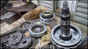

    Imagens do câmbio desmontado:
    Carter, filtro, etc.
    Parte inferior do bloco do câmbio. Vias de fluxo do óleo.
    Visão geral dos componentes internos.
    Discos composite já com algum desgaste.
    Corpo de válvulas com imagem das 4 solenoides.

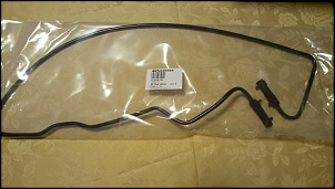

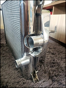

    Na linha da manutenção do câmbio, foto do radiador de óleo que será adaptado para aprimorar o arrefecimento do câmbio 4hp22.
    Isso por que a Disco será utilizada para towing de trailer turistico (inicialmente apenas testes).
    Se rodar dentro dos parâmetros (sem forçar), talvez vire rebocador oficial.

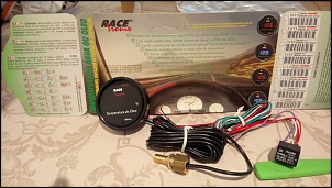

    O radiador tem um eletroventilador que será acionado pelo Racetronix de óleo no caso de atingir a temperatura máxima programada.
    Aproveitando a revisão geral, sugeri e ela providenciou itens para revisão completa do sistema de arrefecimento.
    - Radiador novo (nacional, todo em alúmínio), específico para Discovery 2;
    - Vaso de expansão novo;
    - Mangueiras novas;
    - Radiador de água quente (que fica dentro do painel para ar quente);
    - Água desmineralizada;
    - Aditivo; e

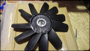

    - Helice com elemento viscoso novos.
    Fotos do radiador de alumínio nacional feito especificamente para a Discovery 2 com motor TD5.

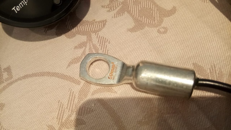

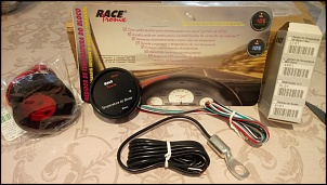

    Itens de segurança para o motor e câmbio: SENSORES RACETRONIX.
    Sensor de Água com tubo zincado, relé e marcador com alarme sonoro.
    Sensor de Óleo do câmbio, relé e marcador com alarme sonoro.
    Sensor da temperatura do Bloco c/ marcador com alarme sonoro.

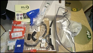

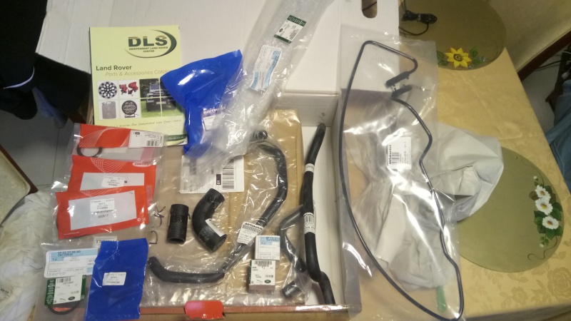

    Peças para revisão geral do sistema de arrefecimento e do câmbio da Discovery 2
    Dando sequência, a patroa acolheu a proposta e providenciou peças para revisão geral do Sistema de arrefecimento (a ser feita em breve) e do câmbio (em curso)... além disso, ajustes de acabamentos.

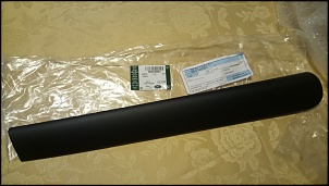

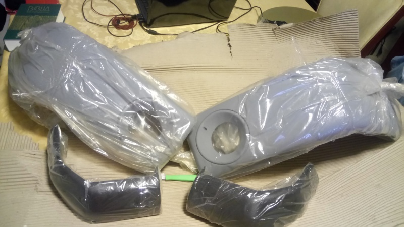

    ACABAMENTOS

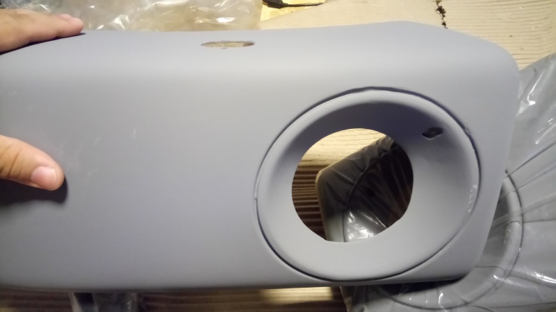

    Peças em fibra de vidro feitas pela Pickup Master.
    Peças de qualidade, firmes e com bom acabamento.
    Polainas dianteiras que revestem o parachoque dando acabamento aos faróis de milha e suportam os limpadores de farol e as polainas que ficam nas "esquinas" da parte traseira, sobre o parachoque traseiro:
    Detalhe da textura da polaina dianteira:
    Acabamento plástico externo da porta traseira.

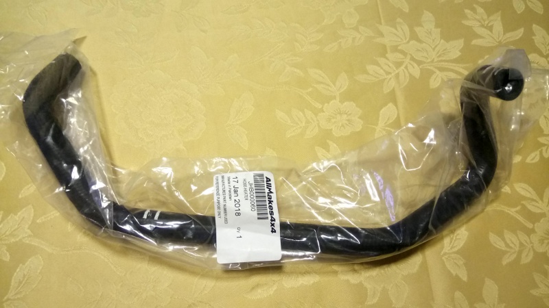

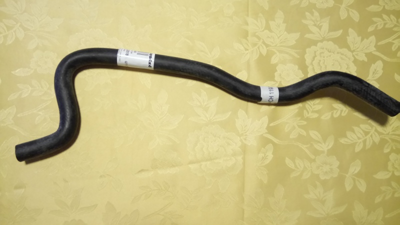

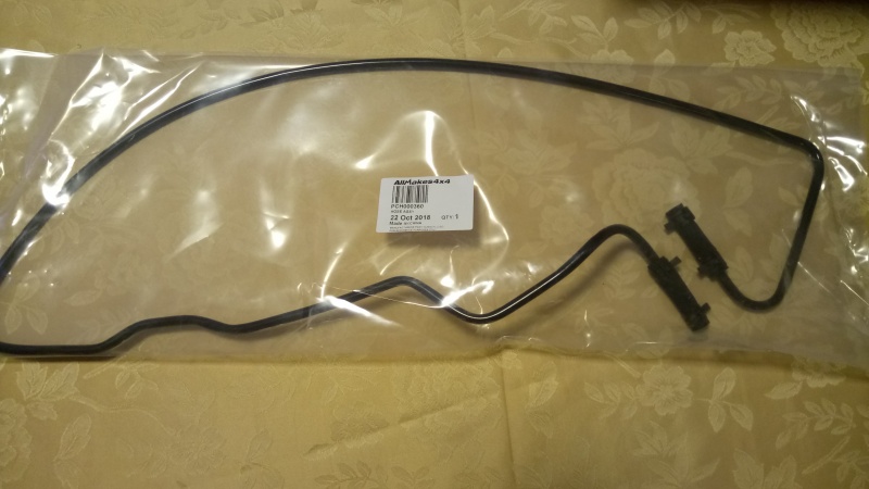

    PEÇAS DO SISTEMA DE ARREFECIMENTO

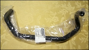

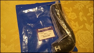

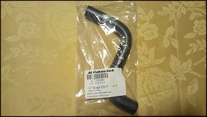

    Mangueiras do sistema, maioria da marca Allmakes
    "Cooler Matrix" - Radiador de água quente (fica dentro do painel da Discovery, é o que faz funcionar o "ar quente" do carro)

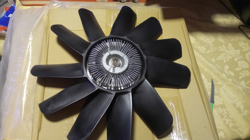

    Helice e polia viscosa, marca Allmakes

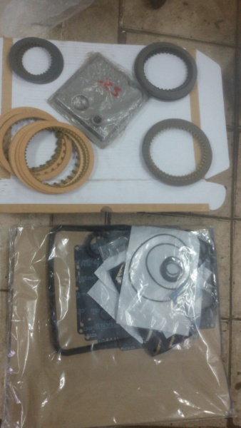

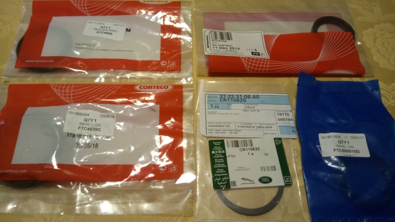

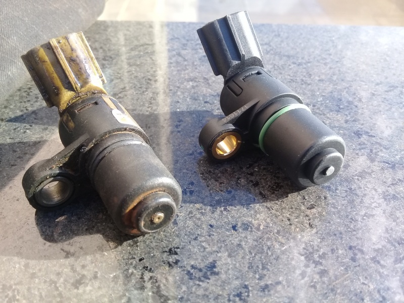

    PEÇAS PARA REVISÃO DO CÂMBIO
    Solenoides "Shift valve"
    Retentores relacionados à caixa de tração

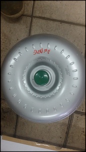

    Revisão do câmbio automático Discovery 2 - ZF 4H22EH
    Componentes internos do câmbio zf 4hp22 (EH)
    Conversor de torque limpo e revisado internamente.
