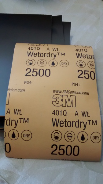

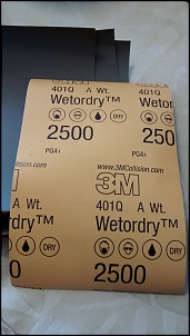

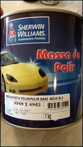

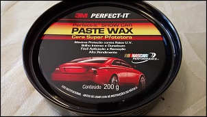

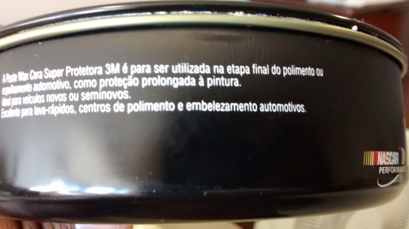

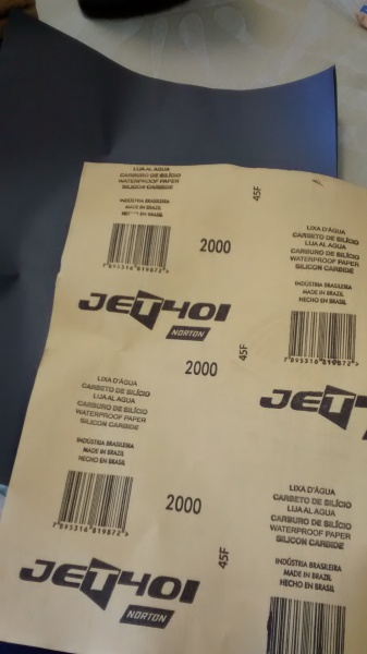

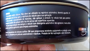

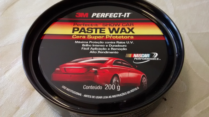

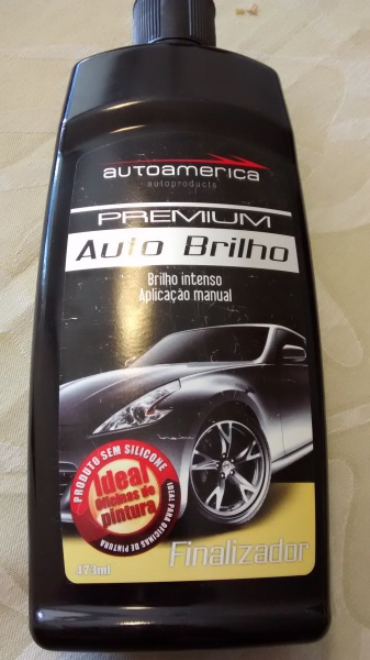

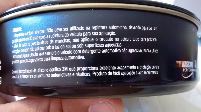

    Material para Polimento dos Faróis e da Viatura!
    Turma, fui numa loja especializada em pintura automotiva e aproveitei umas promoções que encontrei por lá...
    Adquirimos um material para iniciar o projeto de polimento dos faróis dianteiros da Discovery 2.
    Bom, vamos lá...
    1 - Massa de polir
    2 - Espuma aplicadora (de massa e cera)
    3 - Flanela de Microfibra
    4 - Auto brilho (o vendedor recomendou passar antes da cera)
    5 - Cera protetora 3M Perfect-it de carnaúba - Paste wax
    6 - Lixas (lixa 2.000 da NORTON e lixas 2.500 da 3M)
    Como não tenho mais compressor de ar, não conseguirei aplicar verniz.... então, por enquanto, vou usar Cera mesmo (na mesma estratégia do Lucas!)
    Alguma dica adicional para deixar o polimento "Zero bala"!?
    Abraços!

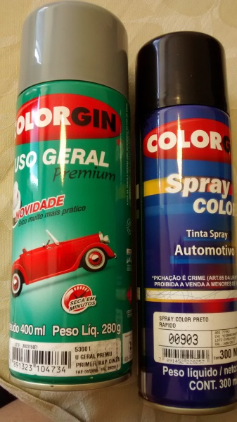

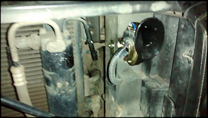

    Materiais para Recuperar pequenos pontos de oxicidação
    Quando executei o Projeto "substituição da Buzina original por uma genérica", percebi que as barras que suportam a ventoinha do ar-condicionado estão com desgastadas em alguns pontos (sem pintura) e percebi que alguns pontos de ferrugem estão começando a aparecer....
    Vejam mais ou menos onde fica a barra (essa que aparece na foto, no canto inferior esquerdo):
    Então resolvi já providenciar um "Fundo" (zarcão) e uma tinta Preta, ambas spray em lata.
    Ia aproveitar para comprar a tinta para pintar as rodas...
    mas tem uma roda que tem pequeninos amassados, como faço para retirar esses amassados?? coloco Massa poliéster?
    Viajar é bom e necessário!

    Bacana essas latas de spray, principalmente o zarcão, que nunca vi em aerosol, kkkk
    Tiatanium, eu acho que massa poliéster eh a melhor opção mesmo.
    Bom trabalho.

    Tita, sobre a sequência das ceras, é essa mesmo que ele passou, primeiro a massa, depois o auto brilho e por ultimo a paste wax!
    O legal dessa paste wax, que quando você passar na viatura inteira quanto mais passa o pano de micro fira mais brilho ele da!
    aconselho a fazer esse processo na viatura inteira, mas nem sempre tem que passar a lixa, vai depender se a pintura vai estar áspera, com pulverização de tinta, etc!
    Se estiver pulverizado, ou quiser fazer uma limpeza nos vidros, caso esteja com mancha de cloro, ou manchas diversas, vai em uma vidraçaria e compra um pouco de massa de vidro, (do tamanho de uma bola de tênis ou um pouco maior). Passa essa massa nos vidros da viatura, fica top!!! E ela serve como um descontaminador de pintura também se quiser passar na viatura também fica muito bom, só fica obrigatório o polimento depois de passar a massa de vidro!
    Abraço!!!

    Olá amigos, complementando as dicas do Lucas, use baixa velocidade no polimento, é melhor levar uma hora polindo
    que quatro tentando eliminar a camada dura e queimada do plástico pelo abuso de velocidade na boina.
    dependendo do estado da superfície, se muito calcinado pela luz solar UV, compensa fazer a raspagem da superfície com
    uma lamina de estilete nova ou vidro cortado reto, depois entra com o polimento. até com gramprix fica bom, depende da
    paciencia empregadaheheheh
    tambem não aconselho o uso do verniz, o lexan é muito sensível a outras quimicas... imagine dois materiais diferentes
    trabalhando... polimento sim é o ideal.

    Mestre Meccano.... rapaz pensei muito em arriscar um polimento.. mas tenho receio de ferrar com a pintura do carro...
    percebi que ela tem marcas de arranhado profundos e até mesmo de ralados (como se fosse uma pedra grande que caiu em cima da tintura, que não amassou, mas que arrancou pequenas lascas da pintura...
    Quero ver como posso recuperar isso...
    Certa vez mandei recuperar alguns detalhes de um carro meu... o cara mandou fazer a tinta num galãozinho e foi pintando esses pequenos detalhes com pincel ponta fina... bem suavemente ele foi recobrindo os buracos na pintura e ficou muito bom... mas acho que só depois disso é que ele deu um "polimento"...
    o que me diz??? faz o polimento antes ou depois??
    eu mesmo consigo fazer?? algum video no youtube que ensine o passo-a-passo??hehehehe

    Salve salve Sofiati!! Sim, é muito bom que ela ta rodando! VAleu pela força!
    Eu nunca fiz um polimento.. vou experimentar nos farois e ver o resultado... o Lucas fez nos farois dele e ficaram SHOOWWW!!!
    Tentarei nos meus que são "de plástico". aí posto aqui o resultado!
    rsrsrsrs
    Mas uma coisa digo: o Sol acaba com a pintura dos carros... não só a pintura, mas os farois também!!
    Valeu e abração a todos!!!
