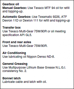

    RECOMENDAÇÕES DO MANUAL DE OFICINA DA LAND ROVER

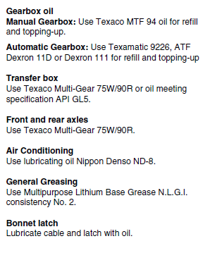

    1 - Qual óleo deve ser utilizado no motor, câmbio automático, eixos e transmissão.
    -land-rover-discovery-2-qual-oleo-utilizar-no-cambio-automatico-cambio-manual-eixos.png

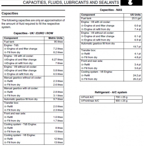

    2 - Quantos litros de óleo usar no câmbio, eixos, motor, transmissão, etc.
    -land-rover-discovery-2-quantos-litros-de-oleo-vao-no-motor-no-cambio-nos-eixos-no-radiador.jpg

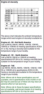

    3 - Qual a viscosidade correta para o óleo do motor td5 em relação a temperatura ambiente
    Dessa forma,
    O óleo do motor escolhido foi o Tutela URANIA K 100% Sintético 10w40.

    Dessa forma,
    O óleo para completar o nível do câmbio foi o MOTUL Multi ATF 100% sintético.
    O óleo escolhido para os Eixos e para a Caixa de Transferência foi o TUTELA 75 SYNTH, 100% sintético 75w90.
