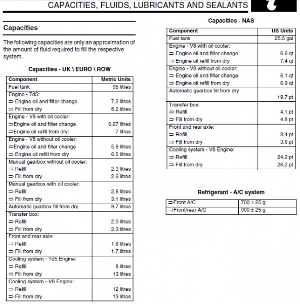

    RECOMENDAÇÕES DO MANUAL DE OFICINA DA LAND ROVER
    1 - Qual óleo deve ser utilizado no motor, câmbio automático, eixos e transmissão.
    Anexo 511471
    2 - Quantos litros de óleo usar no câmbio, eixos, motor, transmissão, etc.
    Anexo 511472

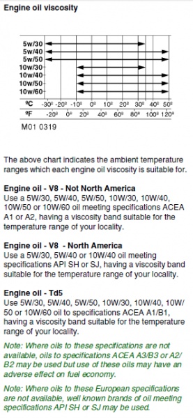

    3 - Qual a viscosidade correta para o óleo do motor td5 em relação a temperatura ambiente
    Anexo 511473
    Dessa forma,
    O óleo do motor escolhido foi o Tutela URANIA K 100% Sintético 10w40.
    Anexo 511470

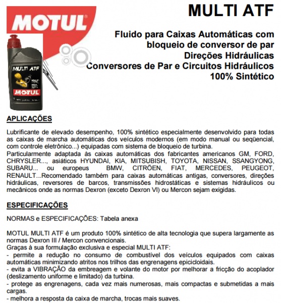

    O óleo para completar o nível do câmbio foi o MOTUL Multi ATF 100% sintético.
    Anexo 511468
    O óleo escolhido para os Eixos e para a Caixa de Transferência foi o TUTELA 75 SYNTH, 100% sintético 75w90.
    Anexo 511469
