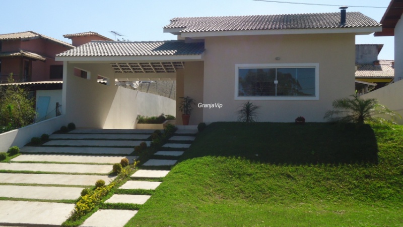

    Sobre a altura da viatura em relação a entrada da sua garagem observe que TEM um pequeno espaço de 6cm sobrando...
    Mas essa diferença só vai ser útil se a garagem for totalmente plana em sua entrada.
    Se tiver algum desnível em "U" talvez não dê certo!
    Exemplos...
    Assim fica fácil de entrar com os 6cm de diferença que você tem.
    Anexo 513649
    Assim provavelmente não dará certo....
    Anexo 513650

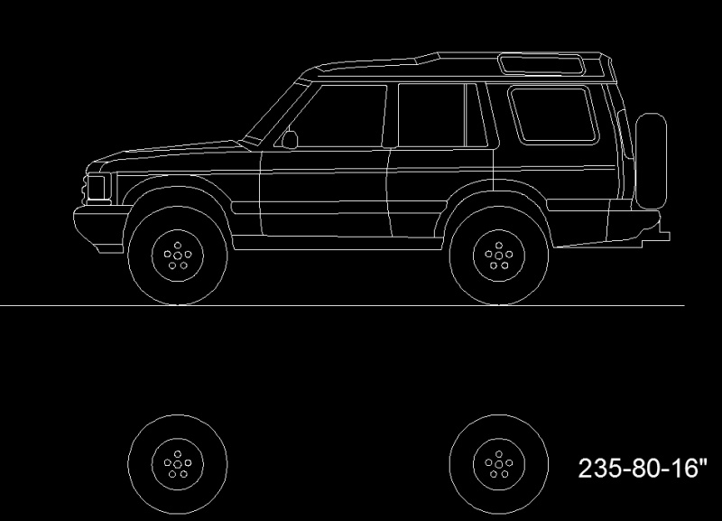

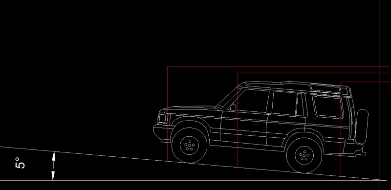

    Ola novamente, obrigado Titanium
    Então pegando a sua ideia, fiz desenhos simples para demonstrar alguns ângulos, a linha vermelha no desenho representa altura máxima na passagem.
    mas posteriormente irei verificar o ângulo real no portão. desenhos em anexo:
    ângulo de 10º ficou com 5.5 cm sobrando com pneu 235-80-16" ângulo de 5º ficou com 7.6 cm sobrando com pneu 235-80-16"
    no manual workshop pag. 86 fala assim:
    Overall height -( Open sunroof) - 2015 mm (79.3 in)
    Overall height (without roof bars) - 1940 mm (76.40 in)
    então esta mais tranquilo mesmo com alguns poréns
    Anexo 513664 Anexo 513665 Anexo 513666
