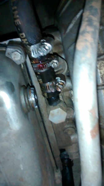

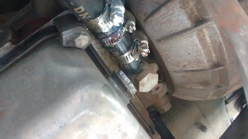

    titanium
    3 Anexo(s)
    Marcelo,
    A mangueira que está lá furou por que foi mal "adaptada"... não é mais a original.
    O resto da tubulação é original (em metal), mas esse pedaço de mangueira, não.
    Aí ela ficou roçando num parafuso e furou.
    Nesse câmbio de opala ( ZF4hp22 ) a linha de óleo que vai até o cooler trabalha com pressão de 120 psi (conforme li em alguns fóruns).
    Então tem que usar mangueira com malha interna e segurar com pelo menos 2 braçadeiras.
    A mangueira que está lá hoje é uma ultra-mega-ignorante... para trator... até por isso é mais grossa.
    Comprei uma mais fina e que suporta até 400 psi. paguei 10 reais... rsrsrs
    Por ser mais fina, acredito que não irá pegar no parafuso.
    Se pegar no parafuso, terei que adaptar um conector em L que irá distanciar a mangueira do parafuso.
    Olha aí a mangueira de saída do óleo da caixa automática para o cooler com o vazamento:
    Anexo 518585Anexo 518583

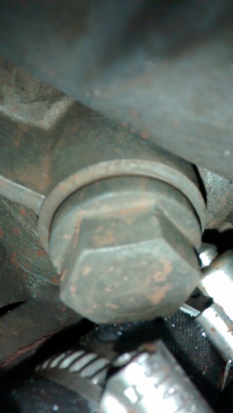

    Olha o parafuso que furou ela...
    Anexo 518584
  • 15/12/2015, 10:40
    amonluna
    Câmbio de opala? como é isso? a Disco 2 usa cambio de opala ou foi adaptado?
    Sobre o parafuso não tem como botar uma proteção, tipo uma camada de plástico, borracha, ou qualquer coisa entre ele e a mangueira?

    A mangueira que hoje está lá (furada) é bem grossa... tem 2cm de largura (externa).
    Essa que comprei tem 1,5cm de largura externa.
    ACREDITO que esses 2 ou 3 milímetros de "folga" já serão suficientes para que a nova mangueira não encoste no parafuso.
    Vou instalar com a devida atenção e cuidar para que não encoste e fure novamente.
    Bom, o furo é bem pequeno... tanto é que com o carro desligado não vaza. Só vaza quando o carro liga.
    A sorte é que vi quando vazou e não andei com o carro, ou seja, não forçou o câmbio.
    Mas quanto a sugestão de colocar algo entre a mangueira e o parafuso, eu acho válido!
    Vou tentar colocar um metal fino entre a mangueira e o parafuso.. tipo uma abraçadeira..
    Enfim, algo que vou verificar na hora da substituição.. Mas valeu pela dica!

    Titanium, coloca uma chapinha de aluminio aparafusada pelo parafuso e dobre ela "agarrando" a mangueira, assim ela não corta e não se mexe.
    Um abraço
    Dica anotada, Marcelo!
    Vou caçar uma chapinha e ver se encontro....
