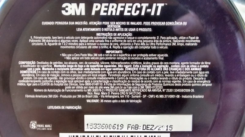

    Material para Polimento dos Faróis e da Viatura!
    Turma, fui numa loja especializada em pintura automotiva e aproveitei umas promoções que encontrei por lá...
    Adquirimos um material para iniciar o projeto de polimento dos faróis dianteiros da Discovery 2.
    Bom, vamos lá...

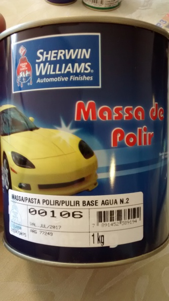

    1 - Massa de polir
    Anexo 521536
    2 - Espuma aplicadora (de massa e cera)
    Anexo 521538
    3 - Flanela de Microfibra
    Anexo 521537

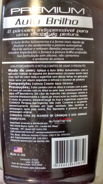

    4 - Auto brilho (o vendedor recomendou passar antes da cera)
    Anexo 521539Anexo 521540

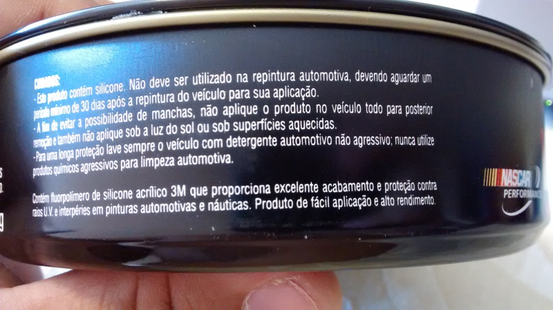

    5 - Cera protetora 3M Perfect-it de carnaúba - Paste wax
    Anexo 521541Anexo 521542
    Anexo 521543Anexo 521544

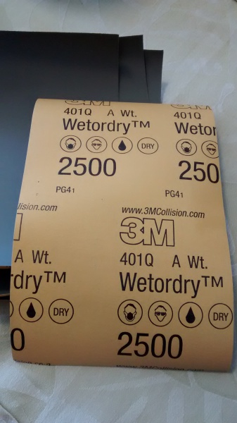

    6 - Lixas (lixa 2.000 da NORTON e lixas 2.500 da 3M)
    Anexo 521546Anexo 521545
    Como não tenho mais compressor de ar, não conseguirei aplicar verniz.... então, por enquanto, vou usar Cera mesmo (na mesma estratégia do Lucas!)
    Alguma dica adicional para deixar o polimento "Zero bala"!?
    Abraços!

    Tita, sobre a sequência das ceras, é essa mesmo que ele passou, primeiro a massa, depois o auto brilho e por ultimo a paste wax!
    O legal dessa paste wax, que quando você passar na viatura inteira quanto mais passa o pano de micro fira mais brilho ele da!
    aconselho a fazer esse processo na viatura inteira, mas nem sempre tem que passar a lixa, vai depender se a pintura vai estar áspera, com pulverização de tinta, etc!
    Se estiver pulverizado, ou quiser fazer uma limpeza nos vidros, caso esteja com mancha de cloro, ou manchas diversas, vai em uma vidraçaria e compra um pouco de massa de vidro, (do tamanho de uma bola de tênis ou um pouco maior). Passa essa massa nos vidros da viatura, fica top!!! E ela serve como um descontaminador de pintura também se quiser passar na viatura também fica muito bom, só fica obrigatório o polimento depois de passar a massa de vidro!
    Abraço!!!

    Olá amigos, complementando as dicas do Lucas, use baixa velocidade no polimento, é melhor levar uma hora polindo
    que quatro tentando eliminar a camada dura e queimada do plástico pelo abuso de velocidade na boina.
    dependendo do estado da superfície, se muito calcinado pela luz solar UV, compensa fazer a raspagem da superfície com
    uma lamina de estilete nova ou vidro cortado reto, depois entra com o polimento. até com gramprix fica bom, depende da
    paciencia empregadaheheheh
    tambem não aconselho o uso do verniz, o lexan é muito sensível a outras quimicas... imagine dois materiais diferentes
    trabalhando... polimento sim é o ideal.
