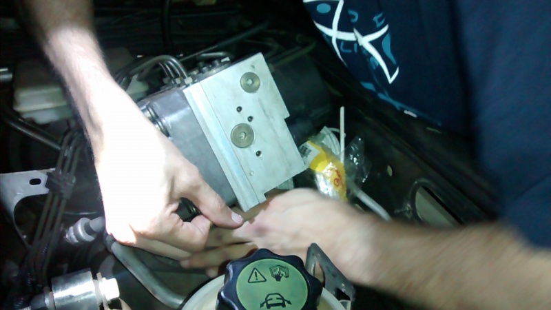

    Tentando consertar o problema dos "Três amigos"
    Uma situação comum na Discovery 2: três luzes acesas no painel.
    Essas luzes são: ABS, Hill Descent Control (HDC) e Traction Control (TC).
    Todas indicam a mesma coisa: algo não está certo com o ABS...
    Pode ser problema em sensor ABS de alguma roda.
    Pode ser problema no circuito (fiação) interno do módulo ABS.
    Pode ser problema no módulo ABS inteiro.
    Pode ser problema da ECU SLABS (ECU que controla o módulo ABS e a suspensão pneumática).
    Normalmente é problema no circuito do ABS, conhecido também por Shuttle Valve.
    Na verdade é uma placa que fica sob o módulo ABS. Essa placa tem basicamente 3 fios e válvulas que são acionadas eletricamente por comandos da ECU.
    Coisa simples.
    Bom, como normalmente o problema ocorre por rompimento dos fios da shuttle valve, resolvi começar a brincadeira trocando a shuttle valve.
    Vamos à descrição detalhada do serviço:
    1 - Shuttle valve nova da WABCO (Fabricante OEM que fornece para a Land Rover)
    Anexo 530433
    2 - Removendo os 3 parafusos de fixação do módulo ABS à carroceria.
    Anexo 530434

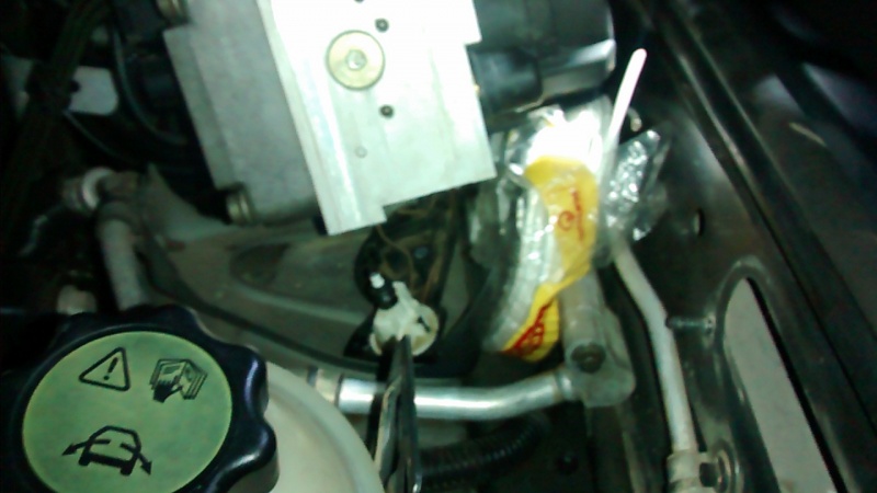

    3 - Removendo a fiação ligada ao módulo ABS para facilitar o procedimento.
    Anexo 530435

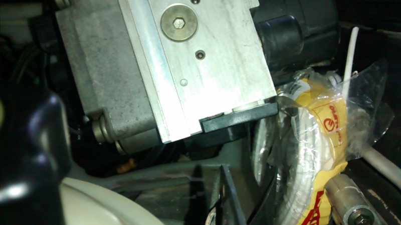

    4 - Depois de remover a fiação e soltar o módulo ABS de seu suporte, basta levantar o módulo ABS e começar os procedimentos... (OBS: deve-se levantar o módulo ABS com cuidado para não estragar os dutos de fluído de freio).
    Anexo 530439

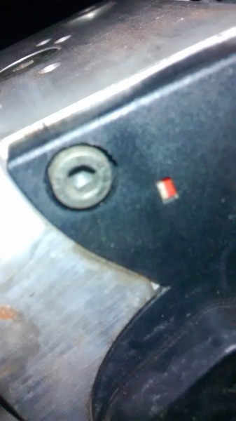

    5 - Parafuso Alen. Usa-se uma chave Allen n.º 4 para remover eles. São 3 parafusos que fixam a placa ao módulo.
    Anexo 530436Anexo 530437Anexo 530438
    6 - Comparando o circuito antigo com o novo... não havia necessidade de substituir ele.. mas como já estava solto, achei melhor substituir logo.
    Anexo 530440
    7 - Substituição feita, é parafusar a placa nova no módulo ABS e limpar os códigos de erro na ECU SLABS...
    Mas Opa! Peraí!! deu zebra!! kkkkkkkkkk
    Anexo 530441
    Não foi possível conectar o scanner à ECU do ABS... rsrsrs.. agora estou tentando resolver isso..
    Já vi isso acontecer.. era problema de fiação trocada no plug ODBII. Parece que algumas versões da Discovery a fiação saiu trocada e o scanner não reconhece esse detalhe.. por isso não consegue conectar..
    rsrsrs
    Resumo: o serviço é bem simples. Muito tranquilo de fazer em casa! Contei com a preciosa ajuda de um amigo! rsrsrsrsrs.. aí que ficou mais fácil ainda! rsrsrs..
    Bom, agora ver o que de fato está acontecendo e procurar sanar.

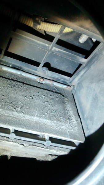

    Verificando ar-condicionado
    Outro serviço que fiz, também com ajuda de grande amigo, foi a verificação do "por quê" de o ar-condicionado não soprar ar.
    Bom, ao desmontar o ventilador constatamos que o motor do ventilador tinha "ido pro brejo".
    Deve ter esquentado tanto que colou na carcaça plástica! Olhem isso! (ALGUÉM ARRISCA DIZER POR QUE ISSO OCORRE???)
    Anexo 530444Anexo 530446
    Aproveitei para fotografar o "buraco" do ventilador para ver a "situação"... nada animador.. tudo muito sujo e empoeirado!
    Pelo visto, teremos que trocar a esponja que funciona como filtro de cabine..
    Anexo 530442Anexo 530443
    Anexo 530445
    Já arranjei um outro ventilador igual a esse! Mais barato que ir ao McDonalds! kkkkkk
    Só alegria!
    Assim que chegar troco e posto fotos..

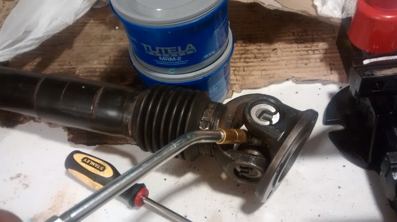

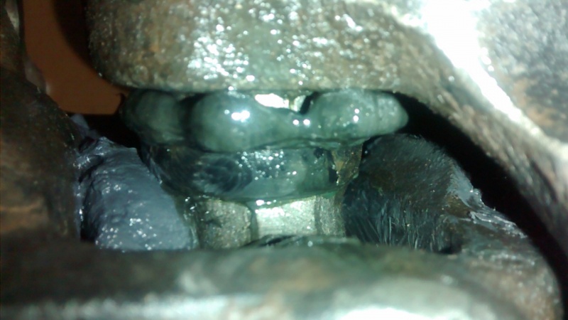

    Lubrificando cardã
    Bom, após longos e longos meses batalhando para fazer o cardã, chegou a hora de lubrificar o danado e instalar definitivamente!
    Pronto! Era o que faltava para a danada andar!
    (depois postarei fotos do serviço de rebuild do propshaft - cardã - e junta cv).
    Por hora, vamos às fotos da lubrificação.
    Tudo feito em casa, no esquema DIY.
    O desafio da lubrificação veio por conta do bico da engraxadeira!
    Na foto abaixo, veja que o bico prateado foi o que veio nela... é grosso demais.
    Fui na loja de ferramentas e encontrei esse bico da vonder, ligeiramente mais fino.
    Mas ficou Na Medida certa!!! Encaixou como uma luva nos pinos graxeiros e deu tudo certo!
    Anexo 530447
    Engraxadeira + cardã + graxa com sabão de lítio e molibdênio, com ponto de gota a 170º!
    Anexo 530450
    Essa graxa Tutela me pareceu melhor que a BR2 da Molycote, pois a BR2 tem ponto de gota a 140º se não me engano...
    Sem contar que essa Tutela MRM-2 é 1/3 do preço de uma molycote!! :D
    Anexo 530448Anexo 530449
    Começando os serviços... TOME GRAXA!!!!
    Anexo 530451Anexo 530452
    Anexo 530453Anexo 530454Anexo 530455
