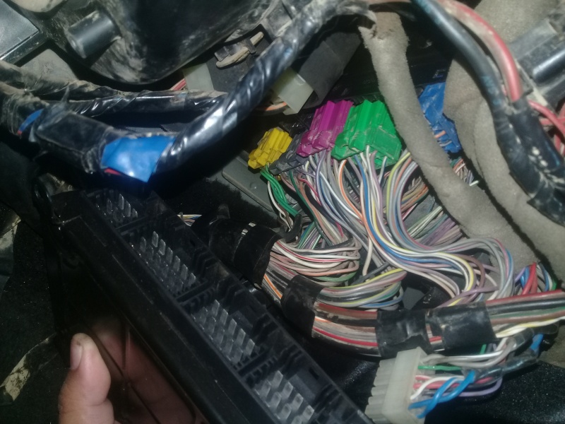

    Bom, hoje consegui fazer o teste.
    Anexo 567802

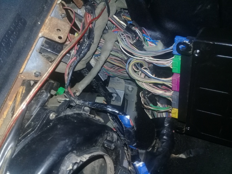

    Liguei a fiação do carro na SLABS dele, coisa rápida, não levou 2 minutos (ta bom, levou 3 pq encaixar o corpo ali entre o banco do passageiro e a parte de baixo do painel é ruim demais) rsrsrsrsrs..
    Anexo 567803
    Liguei o carro e voilá!
    Adeus 3 amigos!!
    As luzes indicativas de falhas no sistema ABS sumiram.

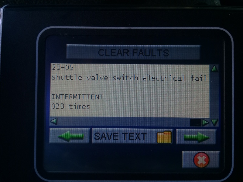

    O Principal seria eu conseguir acessar o SLABS pelo Scanner Nanocom para que quando ela gerasse os erros eu conseguisse descobrir qual é efetivamente o erro no sistema, para realizar a correção.
    Teste de acesso feito!
    Ótimo!!! Agora o NANOCOM acessava a SLABS (na central antiga não tinha oração que fizesse ele acessar... foram anos tentando de todas as formas possíveis e imaginaveis... carro desligado, carro ligado, chave na posição II, esperando 1 minuto, 10 minutos... não tinha jeito, não acessava a SLABS).
    Anexo 567804
    Fiquei satisfeito demais!
    Logo no primeiro teste rodando com a viatura descobri o erro que provavelmente estava fazendo as luzes acenderem: Falha intermitente na Shuttle Valve!
    Anexo 567805
    Ótimo!
    Já tem uma Shuttle Valve nova lá desde 2016!! rsrsrsrs
    Agora num serviço de 5 minutos (que farei em breve) irei substituir a shuttle valve e resolver de vez o sistema ABS.

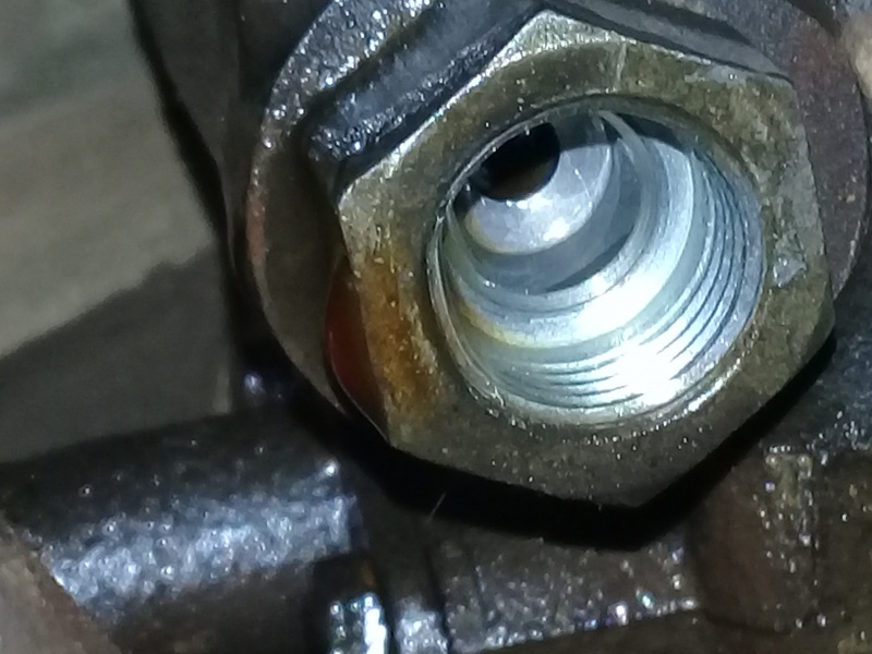

    PORÉM, chegando ao destino (cerca de 400 km), percebi pingos de óleo no chão...
    Rapidamente detectei que o nível de óleo do fluído de DH havia baixado e estava no mínimo.
    Completei, limpei a região abaixo do filtro (estava tudo meio melado) com limpa-contatos e liguei o motor do carro para verificar de onde vinha o vazamento.
    Com ajuda do sobrinho esperto constatamos que o vazamento vinha da bomba de DH, de uma Conexão bem na parte inferior dela...
    Anexo 570717
    Como dali alguns dias retornaríamos, pensei em 2 soluções:
    - Eliminava a DH; ou
    - Apertava o parafuso para ver se se tratava apenas de um afrouxamento por vibração da viagem.
    Iniciei pelo mais simples.
    Após remover o tubo metálico da turbina e a caixa do filtro de ar, Com muito cuidado, apertei o danado do parafuso (que na verdade é uma pota de mangueira pressurizada rosqueável) ...
    Anexo 570715Anexo 570716
    E nos dias seguintes nos deslocamentos dentro da cidade fomos testando.
    Sucesso!
    Parou temporariamente o vazamento!
    MAS!!!
    Voltou!
    rsrsrsrsrs
    Plano B!
    Toca medir a correia para verificar a possibilidade de isolar a Bomba de DH.
    Anexo 570713Anexo 570714
    Medição feita, caça correia menor e............. depois de 3 correias adquiridas nenhuma deu certo!!
    Ou ficavam grandes, ou curtas demais...
    Volta pro plano A!!
    Só que dessa vez apertei feito "cabra macho" o a rosca da mangueira e coloquei "locktite" caseiro (vulgo Superbonder), só na rosca externa para não comprometer futuras desmontagens para reparo correto!
    Prontinho.. reparo emergencial feito.
    Voltamos alegres e contentes os 400km de retorno numa tocada ainda mais forte (120 km/h) e o danado só voltou a vazar dias depois em casa, quando subi demais o giro do motor (para acima dos 3 mil RPM).
    Ainda não reparei definitivamente o problema.
    Tá lá merejando óleo há mais de 500 km... praticamente não baixa... mas já vou parar a viatura para desmontar e ver o que é que precisa reparar para sanar definitivamente o problema.
    Tem gente que fala mau das D2 mas numa situação como essa as opções para reparo de emergência são iguais as de qualquer SUV de mesma idade, com ou sem eletrônica.

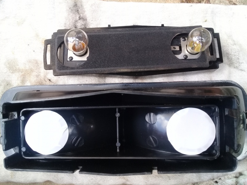

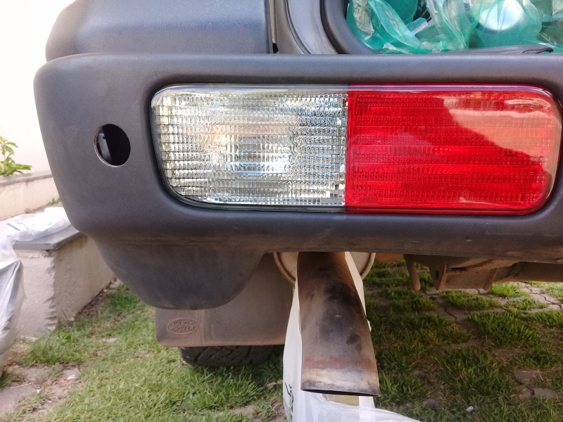

    Lanternas do parachoque traseiro com luz de ré
    A viatura chegou com o parachoque quebrado.
    Em Goiânia a esposa arranjou um parachoque e outras peças feitas especificamente para as Discoverys 2 em fibra de vidro (pela empresa Pickup Master).
    Tipico produto Bom, Bonito e Barato!
    O parachoque já estava instalado, mas as lanternas não...
    Então chegou havia chegado a hora delas, afinal ficar sem luz de ré é meio chato... ninguém "morre", dá para andar, mas é chato em algumas situações...
    Antigas vs Novas
    Anexo 570719
    Nova instalada
    Anexo 570720
    Lâmpadas e encaixe traseiro
    Anexo 570721
