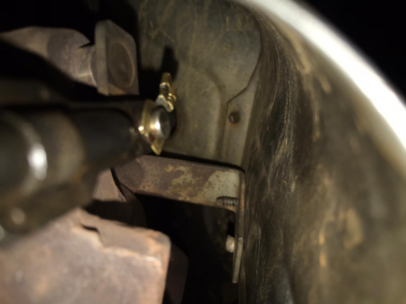

    Coisa de Jipeiro! Trava improvisada do braço da Wastgate!
    Pois é... como disse acima, a turbina foi retirada para troca do Conjunto Rotativo.
    Ótimo! O serviço ficou bom e já de cara percebemos a diferença na resposta do carro.
    Mas o mecânico esqueceu de colocar a travinha do braço da Wastgate, então quando fui regular a pressão do turbo, ela soltou.
    O jeito foi se valer da "criatividade jipeira" para fazer uma Gambitech em substituição à trava! kkkkkk
    Vejam:
    Anexo 575915
    :D
    É uma ponteira de cobre, aqueles componentes elétricos que ficam na ponta de fio. rsrsrs
    Ficou certinho! Foi só amassar um pouco as pontas para evitar que ele caia.
    Já falei com o mecânico (que é amigo) pra caçar a travinha daí. Daqui uns dias passo lá para trocar (ou não!). rsrs

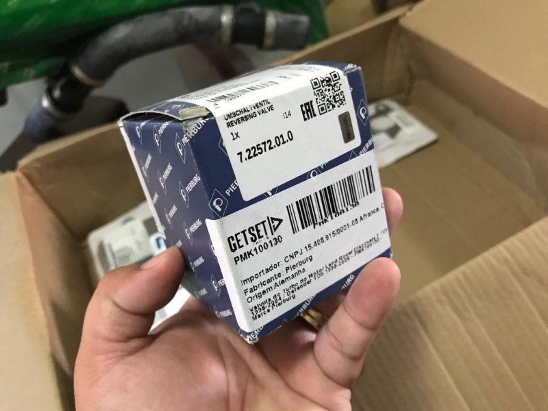

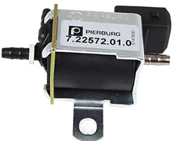

    Em breve instalar a Válvula Solenoide da Wastegate, P/N PMK100130.
    Ela é controlada pela ECU e permite picos de 1,34 bar em algumas situações.

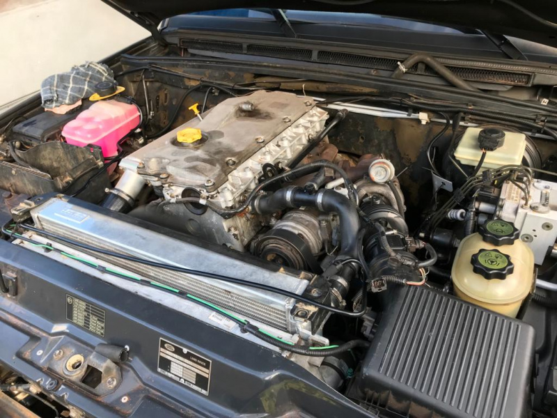

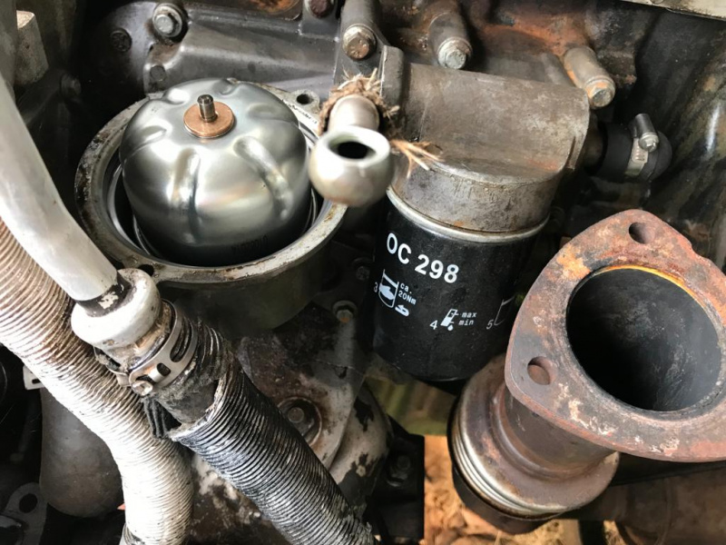

    Dando continuidade ao capítulo, abaixo fotos do serviço de remoção do EGR Cooler.
    1 - Na lateral esquerda do motor (de quem olha de frente, lado passageiro), abaixo do Radiador de Combustível (reparado posts atrás), passa a mangueira que interliga o Cooler da EGR ao Oil Cooler (que fica do outro lado do motor, abaixo do filtro de óleo rotativo).
    Anexo 575989
    2 - Ao desconectar as mangueiras de arrefecimento desse Cooler da EGR (peça metálica entre a ventoinha e o cabeçote), estudei a melhor posição para acomodá-las, tendo em vista a nova emenda (antes o cooler servia de emenda; agora o Niple da foto). Coloquei ao lado da caixa de bateria, sem interferir na mangueira do intercooler e sem perigo de encostar na ventoinha.
    Anexo 575988
    3 - Fazendo uso de soquete encaixe 1/4. Só ele mesmo para retirar os parafusos que vão ali no Coletor de Escape (lado direito). Aliás, esse kit é da marca Corneta. Muito boa qualidade!
    Anexo 575990
    4 - Depois de muito WD40 (e só funcionou com o legítimo, os genéricos não soltaram os parafusos) é que os parafusos soltaram (tanto os do coletor quanto os que seguravam o EGR cooler ao cabeçote - 2 parafusos e 1 prisioneiro)
    Anexo 575991
    5 - Já tinha anoitecido quando finalmente consegui remover as peças e instalar a chapa metálica que serve de tampão para o buraco do coletor de escape.
    Anexo 575992
    6 - Serviço pronto, motor mais limpo!
    Anexo 575993

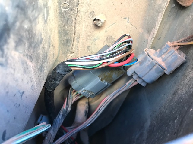

    1º Tira-se a lanterna traseira-direita para se ter acesso ao conector que já é pronto para "espetar" o chicote elétrico do trailer.
    Anexo 576578
    2º Conector ligado ao chicote elétrico que vai passar os sinais básicos ao trailer: freio, setas, terra, etc.

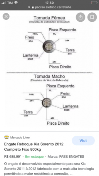

    4º Rabicho elétrico para o trailer. Esse é a parte "fêmea", que fica no carro (rebocador).
    Anexo 576581
    5º Foi ligado nesse padão.

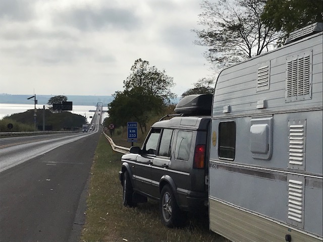

    A ida ao Paraná foi boa, a volta... foi "com emoção"
    O 2º dia de estrada começou bem.
    Esse foi o comportamento padrão da nave durante a maior parte do percurso de ida.

    Chegando no compromisso! Resgate do nosso novo trailer, agora um kc450 (o anterior era um kc380):
    Anexo 576600
    Verificando se a ligação que fiz estava certinha com a do trailer. Poucos ajustes e boa!
    Anexo 576601

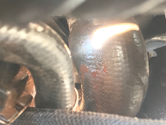

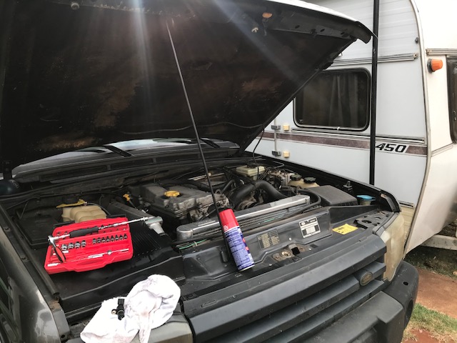

    Percebi que o óleo do motor havia baixado.
    Parei para conferir, completei e fiz mais algumas inspeções.
    Anexo 576606
    Segui estrada achando que estava "tudo bem"...
    Não estava.

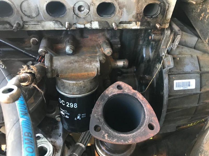

    Baixou 3 litros de óleo do motor entre Ribeirão Preto e Catalão.
    O que era?
    Turbina estava com o parafuso do retorno do óleo quebrado.
    Tentei arrumar no meio da estrada mas nem torque pegou...
    Como estava em Catalão, óleo devidamente completado novamente, parei em uma oficina de turbinas.
    Em 2 horas o rapaz tirou a turbina e inspecionou, trocou a junta e os parafusos e montou.
    Anexo 576607Anexo 576608Anexo 576609

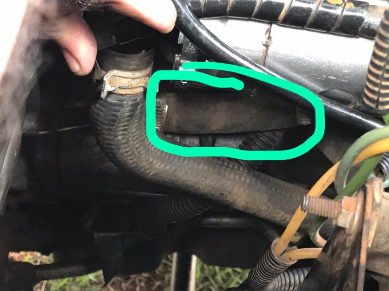

    Quando olho para baixo do carro, uma pingadeira.. pensei: Poxa! já estragou novamente o conserto do vazamento da turbina!?
    Não... era a mangueira d'água que pedi para o mecânico trocar e ele não trocou.
    Como Deus é bom, estava com ela no carro.
    Duro que foram 2 horas para trocar ela em razão do acesso ruim e motor quente.
    Como estava com nanocom ligado, percebi em TODO o momento da viagem as oscilações de temperatura.
    Nesse caso não oscilou porque havia muita água no sistema.... mas foi Deus mesmo que me fez parar ali...
    Anexo 576610

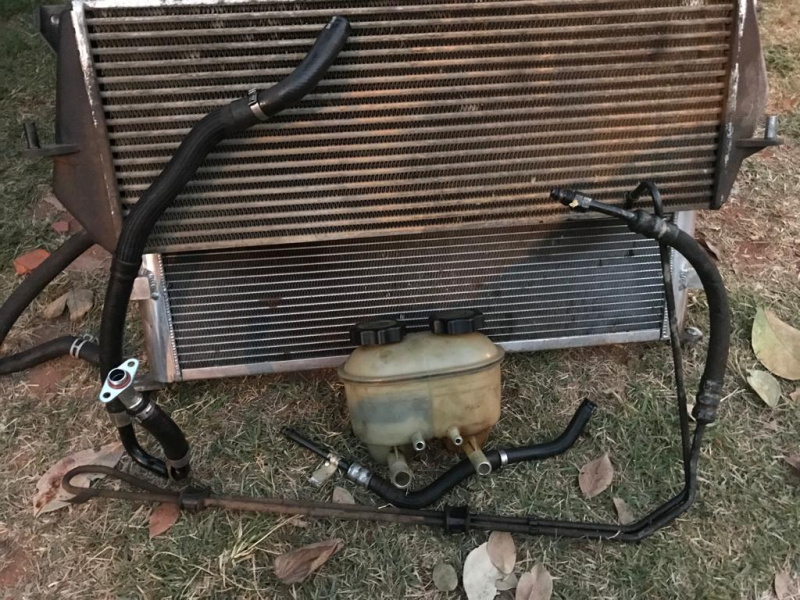

    Então resolvi:
    1 - Tirar o vazamento da Direção Hidráulica;
    2 - Tirar o vazamento de óleo do motor, ao pé da turbina;
    3 - Concluir a revisão do sistema de arrefecimento e a troca de todas as mangueiras;
    4 - Polir os farois;
    5 - Trocar óleo do motor e substituir filtros;

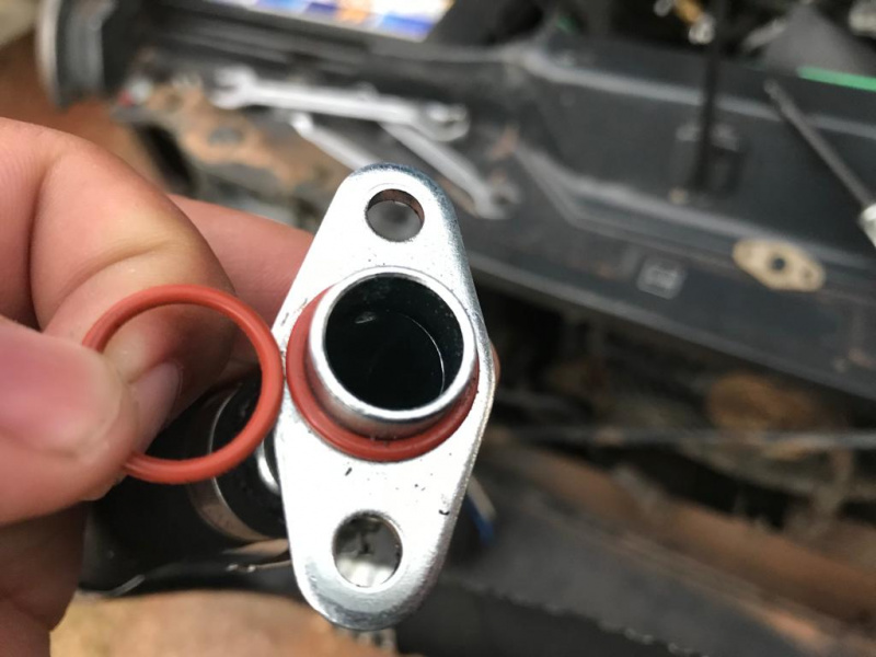

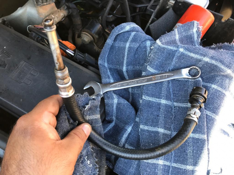

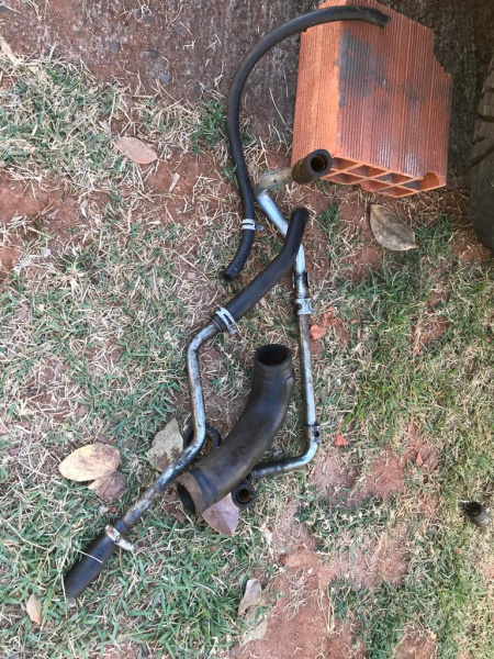

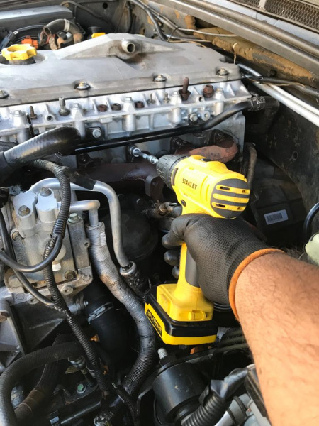

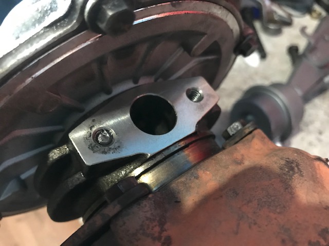

    Vamos começar pela eliminação do vazamento de óleo de motor.
    Já na viagem de retorno à Brasília (Paraná-BSB) descobri um problema de vazamento de óleo na turbina, conforme relatado anteriormente.
    Em Catalão, enquanto foi feito um reparo emergencial, acreditei que a raiz do problema era um parafuso trincado que estava fixando o tubo de retorno de óleo da turbina.
    Rodando com ela em Brasília, alguns dias após o retorno, percebi que a base da turbina estava melada novamente.
    Ou seja, não eram os parafusos, mas outro motivo.
    Ao desmontar a turbina e olhar mais atentamente o return pipe, vejam o tamanho do empeno:
    Anexo 578005
    O vazamento não ocorria na hora da montagem porque a junta era de cortiça e bem grossa.
    Mas outro fator relevante para o vazamento era que além do empeno, a junta tinha o buraco mais estreito que o da turbina, o que acabava fazendo um "funil" no óleo que estava retornando ao carter.
    Anexo 578006

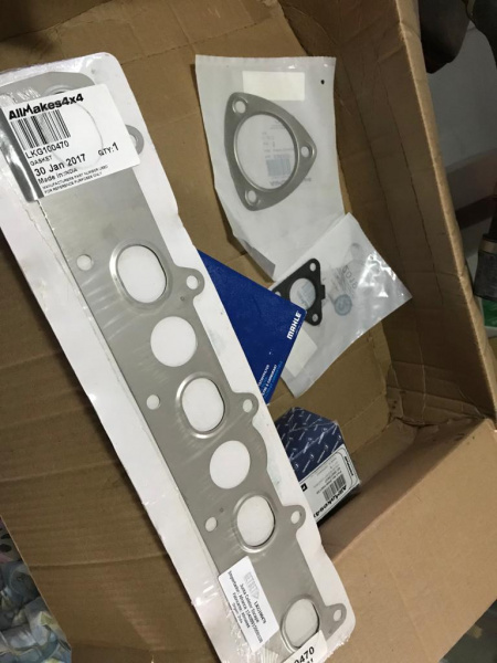

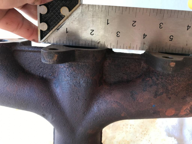

    Já que estava com a turbina em mãos, resolvi tirar o coletor de escape para verificar eventual empenamento (comum nas Discoverys 2 td5):
    Anexo 578007Anexo 578008
    Para retirar o carter, precisa deslocar o compressor de AC.
    Anexo 578009
    Coletor removido.
    Empeno identificado.
    Anexo 578010
    Na gringolândia o pessoal retira uma pequena parte do coletor que, segundo dizem, influencia no empeno do coletor quando este atinge altas temperaturas de EGT
    Anexo 578011
    Lixando o coletor para tentar nivelar o empeno.
    Anexo 578012

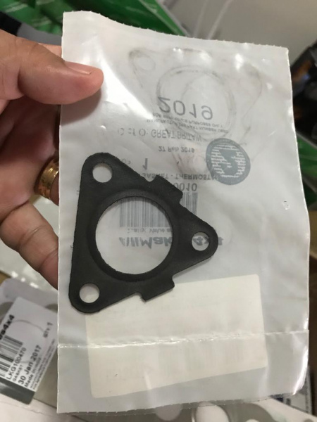

    Coletor instalado e junta de escape-turbina nova
    Anexo 578013

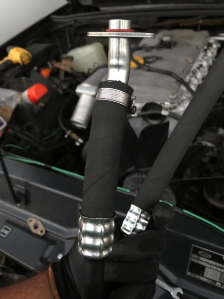

    Nessa empreita, desmontei TODAS as Mangueiras para inspecioná-las e verificar de onde vinha o vazamento.
    Para fazer isso, tem que desmontar a grade frontal e retirar o radiador e o intercooler. Somente assim se tem acesso à mangueira da DH da linha pressurizada, que passa por debaixo do radiador.
    Estudei sobre o sistema e verifiquei qual parte era a de alta pressão e qual era a de baixa pressão.
    Com essas informações, levei em uma casa especializada em mangueiras e mandei substituir todas as partes de borracha (para facilitar o trabalho e não aumentar a "adaptação", eles aproveitam as partes metálicas das mangueiras).
    Outro detalhe é que decidi não adquirir o óleo original da LR, por 2 motivos:
    1 - é muito caro para gastar em um serviço que eu não sabia se ia ficar bom;
    2 - é muito difícil de encontrar (nem toda concessionária LR tem dele), então em caso de viagem, fica mais complicado.
    Optei por utilizar um óleo de excepcional qualidade e o mais similar aos parâmetros do original. Realmente foi o óleo com as especificações técnicas mais próximas (bem próximas!).
    Mangueiras atualizadas, chegou a hora de montar e testar!
    Montei 2 vezes e nas 2 vezes vazou...
    E deu vazamento! :parede:
    Desmontei tudo e levei em outra casa de mangueiras para pedir ajuda (literalmente)!!!
    Minha vontade era desistir... só não toquei fogo no carro pois esse era o primeiro sistema que eu estava revisando que não estava ficando "bom" (ou seja, que misteriosamente o problema insistia em permanecer). Todos os demais sistemas do carro que foram revisados ficaram OK sem muito mistério. Esse já estava enchendo o saco.
    Vamos às fotos..
    - Desmontagem:
    Anexo 578015Anexo 578016
    - Mangueiras novas:
    Anexo 578017Anexo 578018Anexo 578021

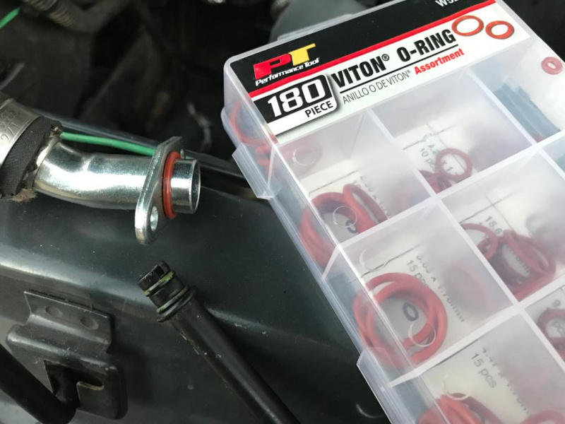

    - O'Rings de VITON, para que aguentem a temperatura do sistema.
    Anexo 578019Anexo 578020
    - Óleo FUCHS Titan CHF. Excelente óleo!
    Anexo 578022Anexo 578023

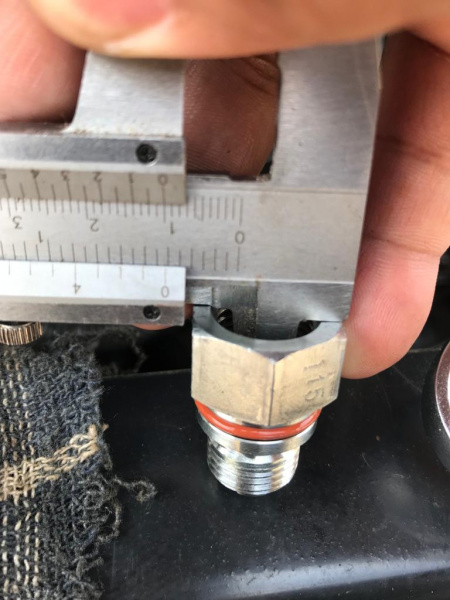

    - Depois que montei 2 vezes, já com as mangueiras novas, vazou novamente!
    - Tirei algumas medidas para ver se havia alguma incompatibilidade de medidas, afinal, a bomba de DH era a nova... "vai que" mandaram uma errada, ou que esse adaptador da 2ª foto estivesse com dimensões incorretas...
    - NADA DISSO: o problema estava em uma trinca localizada justamente atrás da do ressalto metálico que fica entre o O'ring e a porca de aperto da mangueira (fotos 1, 2 e 3)!
    - O rapaz da outra casa de Mangueiras Hidráulicas que me deu esse bizu e quando levei a mangueira para ele testar, realmente estava trincado... ele disse que isso é mais comum que imaginamos... substituiu a ponteira por uma nova, aproveitou apenas a porca de aperto, ajustou a mangueira a um tamanho mais adequado e boa!
    Anexo 578024Anexo 578025Anexo 578026Anexo 578027
    - Por fim, detalhes da instalação das mangueiras, como recobrimento de borracha para evitar desgaste por roçar em outras peças.
    Anexo 578028
    Agora sim, o serviço ficou bom e sem vazamentos!
    E, principalmente, sistema totalmente revisado e novo, pronto para mais uns 100 mil km sem novidades.

    Sistema de Arrefecimento.

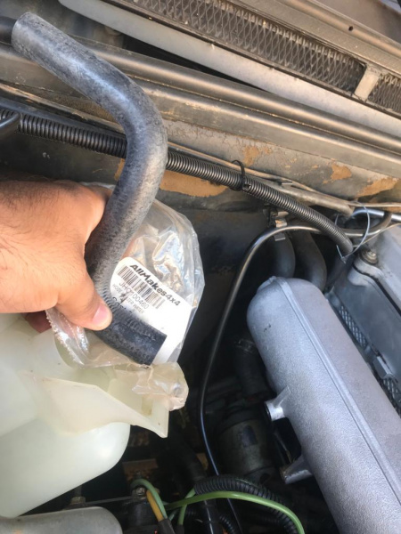

    Bom, a motivação para atacar o sistema de arrefecimento novamente era o fato de ter pedido ao mecânico a substituição de todas as mangueiras do sistema e isso não ter ocorrido.
    Resultado: durante o retorno do Paraná uma mangueira furou e por DEUS (literalmente) eu percebi a mangueira vazando assim que ela furou.
    Estava com a mangueira nova no portamalas e com água desmineralizada e aditivo, fiz o reparo no local e segui viagem.
    Mas isso estava me incomodando e resolvi dar sequência à substituição de TODAS as Mangueiras do Arrefecimento.
    Outra coisa que decidi foi substituir as malditas abraçadeiras de aperto (as que originais, que se retiram com um alicate específico), porque foi por conta dessas malditas que levei mais de 2 horas para trocar uma única mangueira...
    Decidi instalar abraçadeiras de inox, de aparafusar.
    Arranjei abraçadeiras de qualidade com meu sogro e iniciei as manutenções.
    Outro ponto que decidi foi eliminar por completo o circuito de água de refrigeração da EGR.
    Como anulei a EGR, não tinha sentido de permanecer o EGR Cooler e menos sentido ainda permanecer com um conjunto de mangueiras "sobrando" no sistema, prontinhas para furarem e oportunizarem danificar o motor!
    Então algumas mangueiras foram eliminadas.
    Vamos às fotos:
    - Vaso de expansão substituído por um novo (e limpo);
    Anexo 578029
    - Mangueiras velhas e algumas eliminadas:
    Anexo 578030

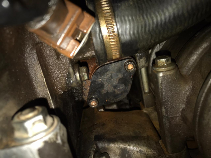

    - Uma das saídas do vaso de expansão precisou ser isolada, em razão de eu ter eliminado uma parte do sistema.
    - Fiz um pino tampão:
    Anexo 578031
    - Mangueiras da saída do arrefecimento da cabine:
    Anexo 578032
    - O sistema de arrefecimento dela tinha 2 tubulações que passavam por trás do motor.
    1 - que leva água da saída da cabine (AC) para a flauta que fica sobre o coletor de escape.
    2 - que leva água da saída do oil cooler para o vaso de expansão.
    - Essa linha 2 que foi eliminada. Vejam o tampão que coloquei. Pesquisei bastante e vi que lá fora o pessoal também faz isso, sem relatos de problemas ou mudanças na temperatura de trabalho do motor.
    Anexo 578034Anexo 578035
    - Carro montado, com aditivo e água desmineralizada, com mangueiras novas e linha EGR eliminada.
    Anexo 578033
    Mangueiras novas, sistema revisado, vaso expansão novo e alívio de poder rodar com o carro confiável!

    Outros serviços que fiz na revisão que comecei a relatar acima:
    - A mangueira de diesel que sai do cabeçote para o diesel cooler não estava "bacana" e aquele quick connector me dá um nervoso danado.. resolvi mandar fazer uma. Fotos dela sendo retirada:
    Anexo 578036Anexo 578037
    - Falando de Diesel Cooler...
    - Já havia aberto ele para uma limpeza e substituição do o'ring, pois havia dado vazamento.
    - O vazamento voltou, então abri novamente e decidi adicionar silicone na ponteira para que o o'ring fique com maior pressão na montagem. A intenção era adicionar 2 o'rings... mas agora não me lembro se montei com 2 ou apenas com 1... de toda forma PAROU O VAZAMENTO!
    Anexo 578045Anexo 578046

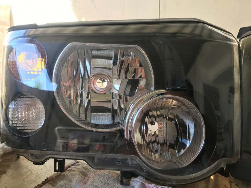

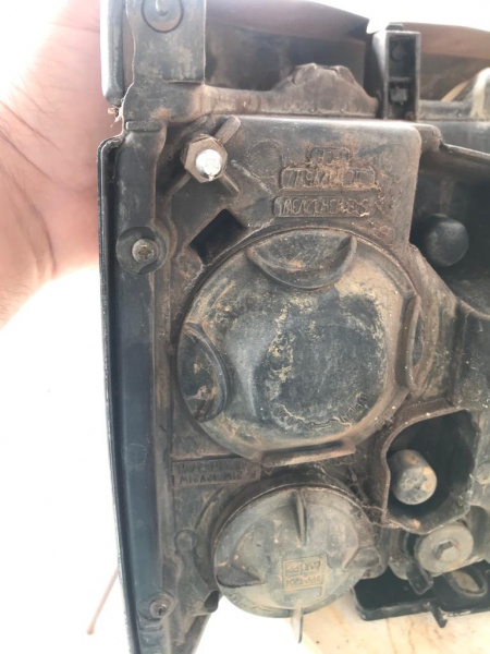

    - Polindo e limpando os farois:
    - ANTES:
    Anexo 578038Anexo 578039
    - DEPOIS:
    Anexo 578040Anexo 578041Anexo 578051

    - Também foi adquirida a Válvula Solenoide controladora do Turbo!
    Anexo 578047Anexo 578048Anexo 578049Anexo 578054

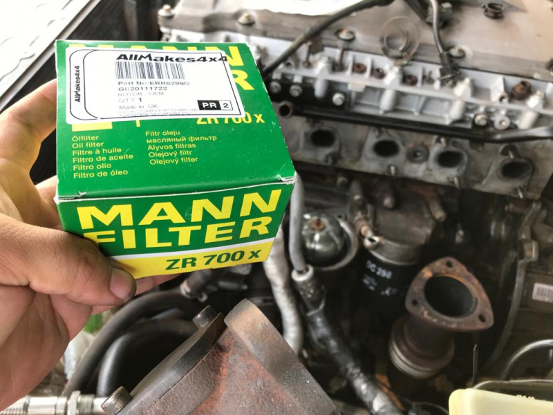

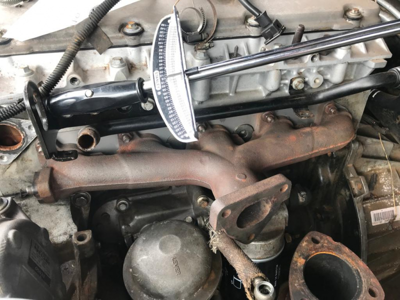

    - Substituição dos filtros de óleo e montagem do itens com TORQUÍMETRO, nos apertos indicados no Manual de Oficina:
    Anexo 578052Anexo 578053Anexo 578055
