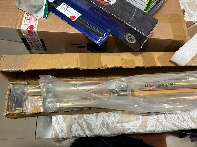

    titanium
    6 Anexo(s)
    Peças para revisão 2024 - Óleo motor, filtros motor, barras de direção
    Algumas peças para a revisão que mencionei.
    Kit Heavy Duty (HD) de barras de direção para Discovery 2, somente as barras... os terminais são de DEFENDER, normais. é possível substituir posteriormente por terminais HD da defender.
    Anexo 581963Anexo 581964
    Anexo 581965
    Anexo 581966Anexo 581967
    Anexo 581968

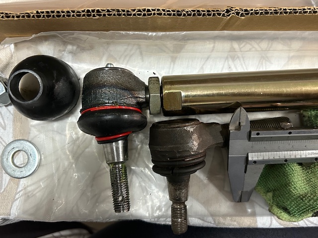

    titanium
    5 Anexo(s)
    Detalhes sobre o kit Barras de Direção Heavy Duty Terrafirma para Discovery 2
    Aproveitei uma "meia horinha" que sobrou no final de semana e aproveitei para instalar o kit.
    Seguem detalhes do kit de Barras de Direção Heavy Duty Terrafirma para Discovery 2, com terminais de Defender.
    As barras de direção são bem mais grossas que as originais.
    O kit vem com terminais normais de Defender (não são terminais HD de defender), mas esses terminais da defender já são mais robustos que os de Discovery 2.
    Havia trocado há poucos meses a barra grande (que fica atrás do eixo), ela estava boa... mas não estava achando a barra dianteira no brasil.
    Foi aí que vi anunciado o kit na GetSetParts com preço bem justo e aproveitei para comprar as barras e o amortecedor de direção.
    Ficou ótimo!
    Fácil de instalar, plug'n'play.
    Para não perder muito o alinhamento basta trocar uma barra por vez e travar a regulagem.
    Anexo 581977
    Anexo 581978
    Detalhe da diferença de tamanho dos terminais Defender x Discovery 2:
    Anexo 581979
    Detalhe do rebaixo feito na barra para acomodar as braçadeiras do suporte do amortecedor de direção, essa é a barra pequena, a da frente:
    Anexo 581980
    Foto da barra dianteira instalada. Na sequência instalei a traseira, mas não tirei foto.
    Anexo 581981
    Rodei com a nave e a diferença é perceptível.
    0 folgas.
