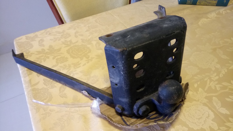

    ENGATE / REBOQUE
    Chegou o engate de alta capacidade de reboque.
    Anexo 564656

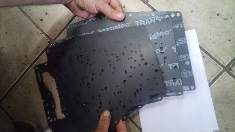

    "Juntas" / plates de diversos tipos.
    Alguma será a correta para o Corpo de Válvulas, as outras são para as outras aplicações desse câmbio (Jaguar, Opala, BMW...)

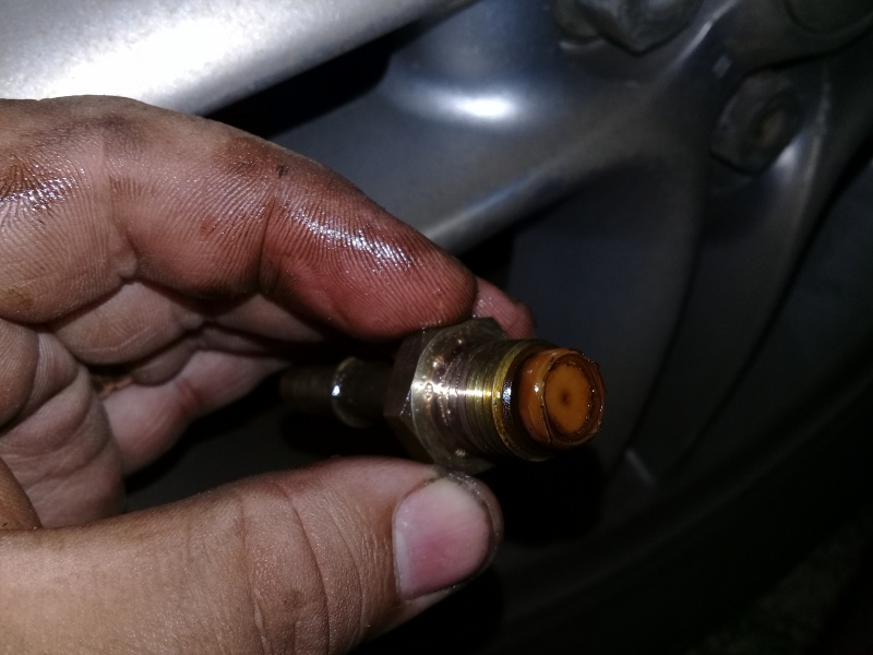

    Conforme relato acima, mesmo após a substituição, o carro continuava sem pegar.
    Passei a achar que era bomba de diesel (a que fica dentro do tanque)...
    Mas como ela fazia ruído de funcionamento, duvidei e continuei a investigação.

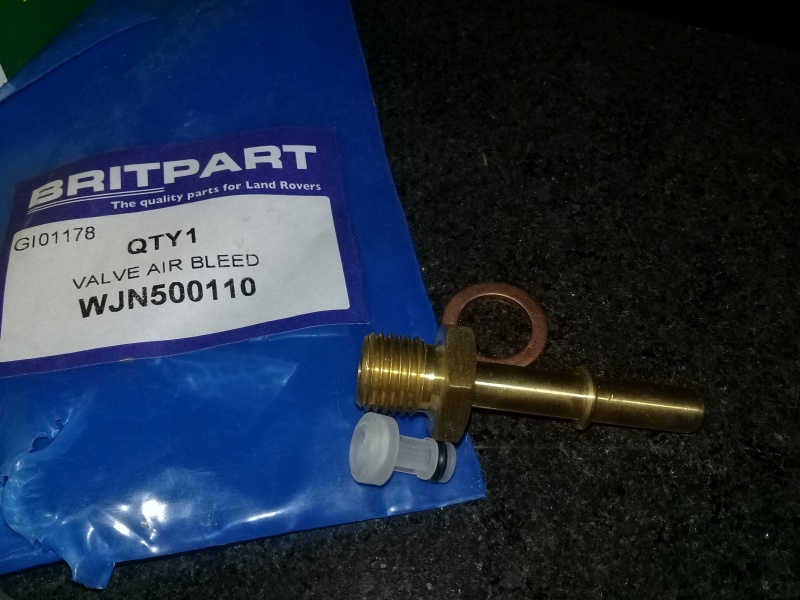

    Como o tanque estava abaixo da metade, é comum que uma Bleeding Valve antiga possa dar entrada de ar no sistema.
    Como tinha uma lá guardada, adquirida na época do rebuild do motor, aproveitei para trocar.
    Foto do Air Bleed Valve, que normalmente já vem com ponteira e arruela novos:
    Anexo 567794

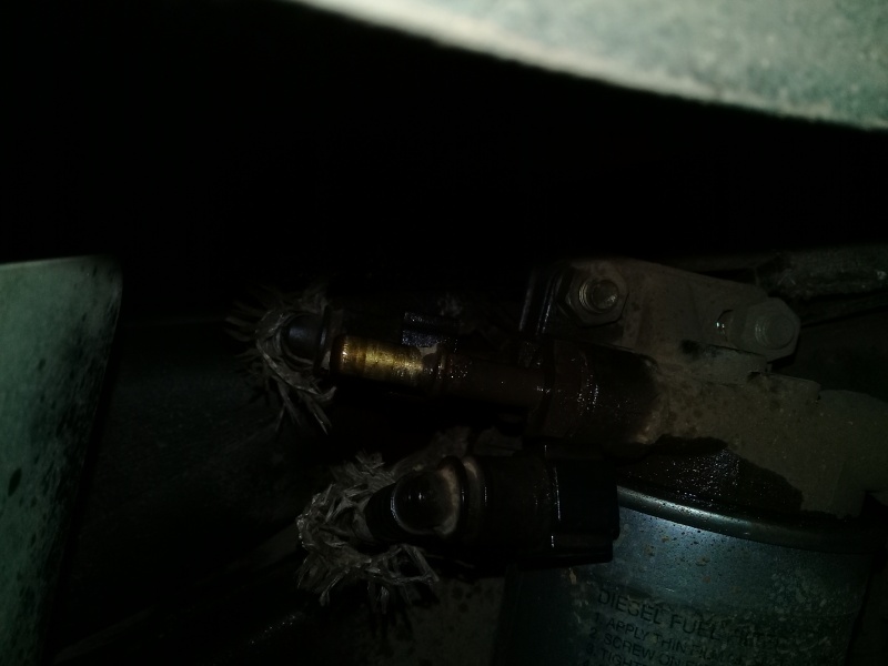

    O filtro e combustível da Discovery 2 fica na roda traseira direita do veículo, conforme foto:
    Anexo 567795
    Observe que a Válvula de purga do ar fica no tubo traseiro-direito, ou seja, o tubo voltado para a parte de trás do veículo, mais próximo da roda.
    Anexo 567796
    Anexo 567797Anexo 567798
    A substituição foi simples e levou 10 minutos.
    Desses 10 minutos, 8 foram tentando tirar a mangueira quick connect.
    :parede:

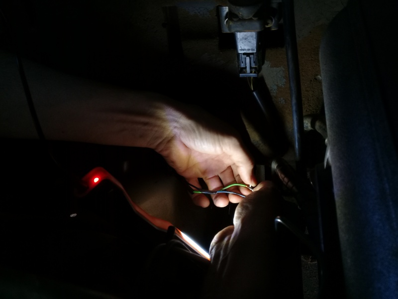

    Bom, serviço feito e nada do carro pegar.
    Foi quando lembrei da questão indicada pelo mecânico do câmbio sobre o fio que não estava bom.
    Verifiquei o fio e, conforme foto, constatei que não estava nada legal... estava rompido.
    Anexo 567799
    Remendo temporário feito, purga no pedal feita, depois de alguma insistência (e muito ar no sistema) o carro pegou!
    Dali alguns dias levei o possante no meu cunhado e fomos fazer um reparo mais adequado.
    Não tirei muitas fotos por que já estava escuro, mas aí vai uma foto dele com a "mão na massa".
    Solda com estanho feita, Tubo termo retrátil + fita isolante "no jeito" e o serviço ficou no capricho.
    Agora sinto confiança de que o sensor enviará corretamente o sinal à ECU.
    Anexo 567800
