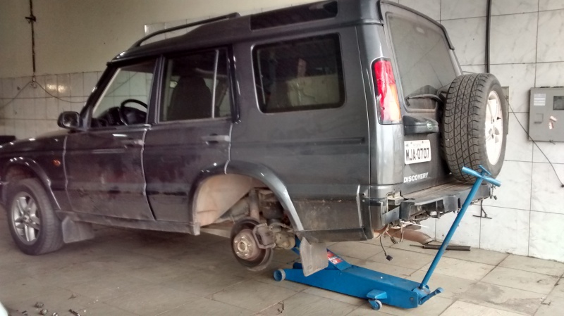

    Bom, para começar fui numa loja mas os caras não conseguiram tirar as porcas:
    Anexo 512093

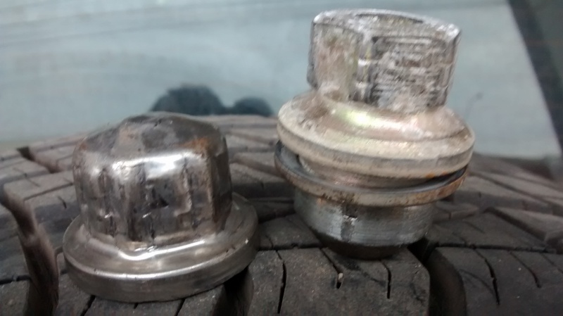

    Aí fui em uma outra que depois de muito sufoco o rapaz conseguiu retirar as porcas.
    O problema de retirar essas porcas está nas capas das porcas.
    Anexo 512100
    Rodas removidas e o Coração nervoso com o carro pendurado apenas no jacaré... :shock:

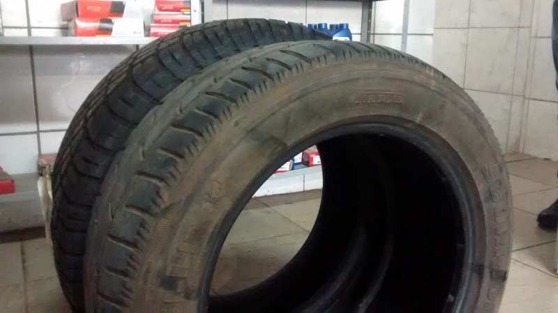

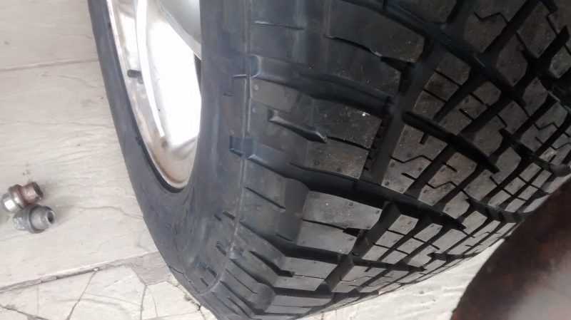

    Achei que o General Grabber abraçou melhor a roda... Olhem a diferença do assentamento do pneu na roda:
    Anexo 512096
    Anexo 512097
    E vejam a diferença deles lado a lado.
    Anexo 512098
    Anexo 512099

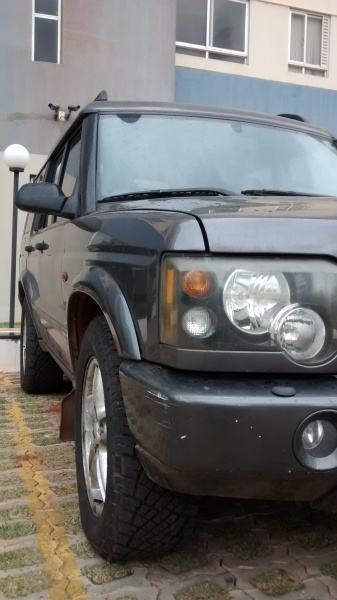

    Por fim, o resultado final:
    Anexo 512101Anexo 512102

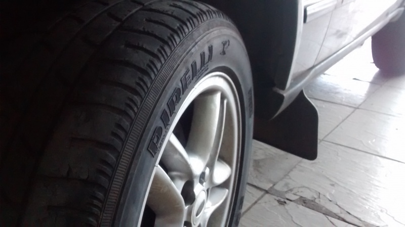

    O pneu que estava era o Pirelli Verde, medida 235/55r18.
    O original é 255/55r18.

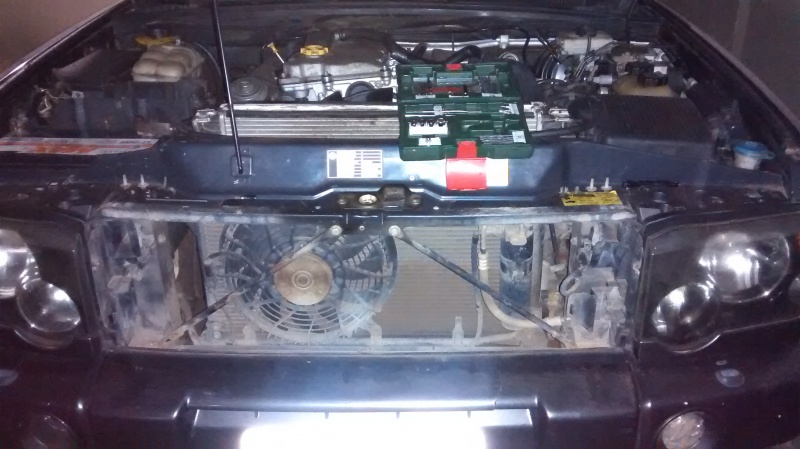

    Vamos ao Passo-a-passo da instalação.

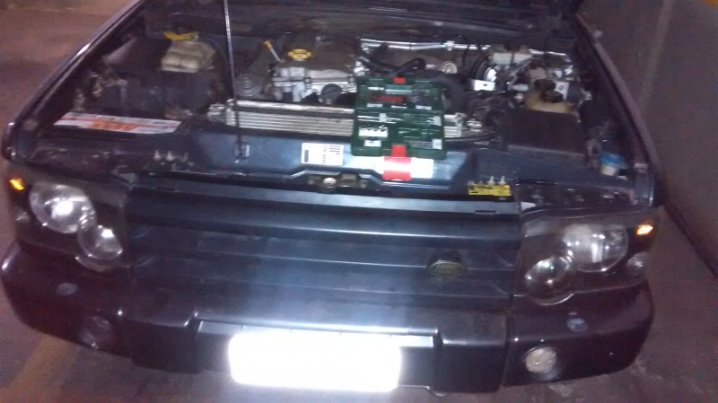

    1 - Desmontando a grade e removendo os conjuntos óticos da Discovery II:
    Anexo 512126
    Anexo 512127
    Anexo 512128

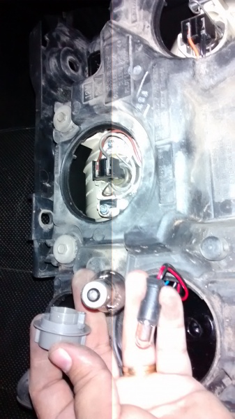

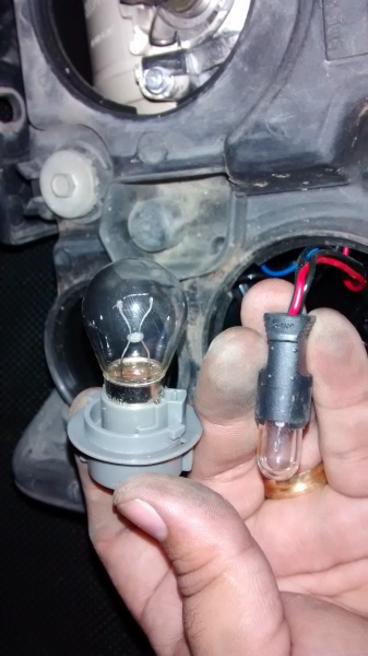

    2 - Verificando qual é o tipo das lâmpadas de Seta e do Farolete:
    Anexo 512129Anexo 512130Anexo 512131

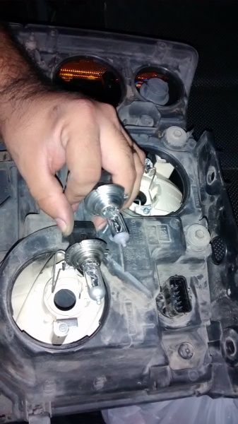

    3 - As lâmpadas de farol baixo e farol alto são separadas uma da outra. Cada uma fica na sua lente. Ambas são H7.
    Anexo 512132
    4 - Hora de instalar as lâmpadas adquiridas:
    Anexo 512133Anexo 512134

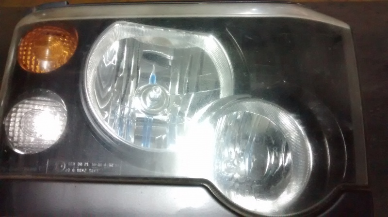

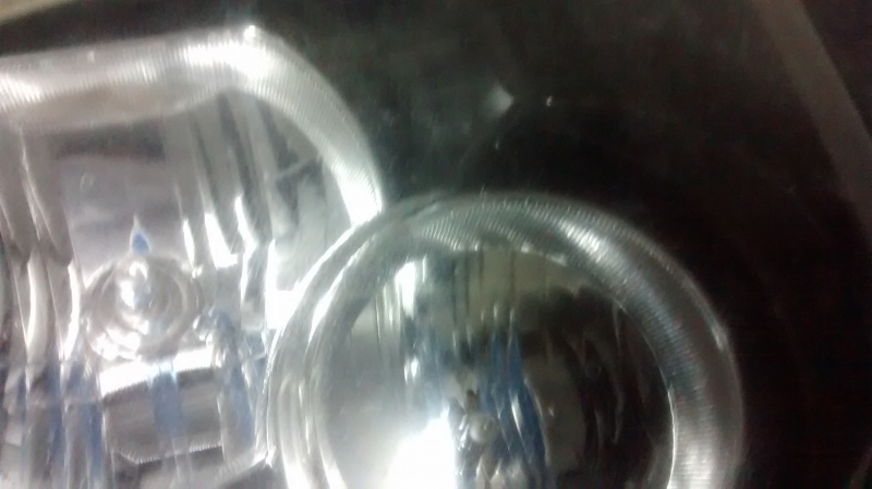

    5 - Conferindo o resultado... O azulado da ponta da lâmpada aparece "de leve" no espelho dos faróis.
    Anexo 512135Anexo 512136

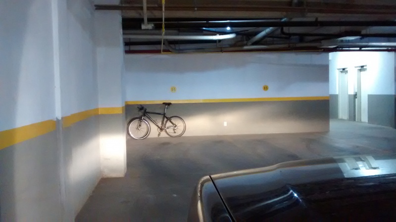

    Com as lâmpadas antigas (farol baixo e alto):
    Anexo 512124Anexo 512125
    Com as lâmpadas OSRAM Night Breaker Unlimted instaladas (farol baixo e alto):
    Anexo 512137Anexo 512138
    Os ganhos não foram maiores por que ainda preciso polir e remover o embaçamento do conjunto ótico.
    Mas já gostei do resultado. A luz é levemente "menos amarela" que as comuns e é mais "uniforme".

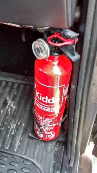

    Extintor de Incêndio ABC p/ Discovery 2
    Bom,
    Vou aproveitar para registrar a aquisição do extintor de incêndio CORRETO para o carro.
    Já havia adquirido um extintor ABC (novo padrão exigido pelo Denatran), mas ele não encaixou adequadamente:
    Anexo 512141
    Aí tive que comprar o correto, para encaixar adequadamente no suporte e não ter problemas com a fiscalização:
    Anexo 512140
    Anexo 512139
    O extintor longo e alto agora será usado no porta-malas, como extintor de incêndio para a "cozinha" dos campings!!
