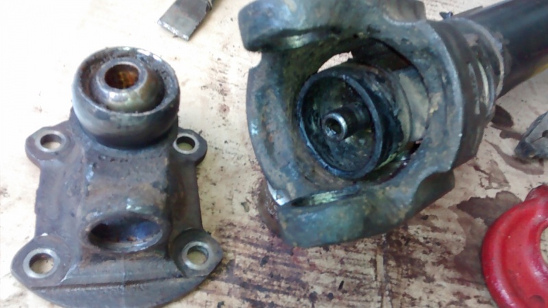

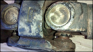

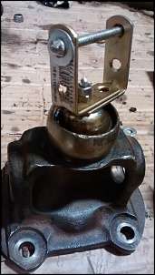

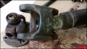

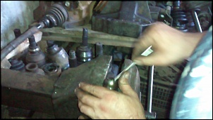

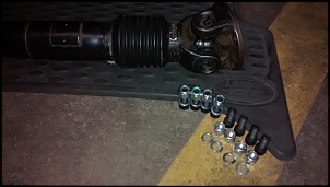

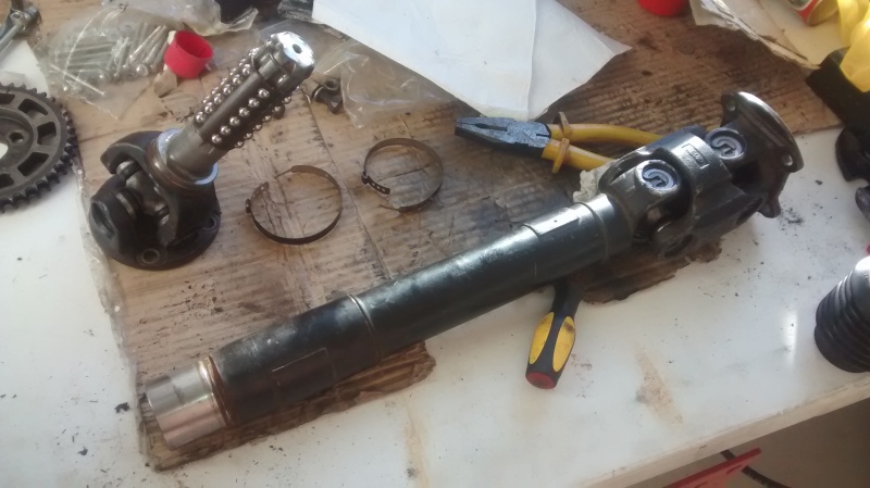

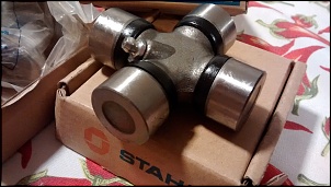

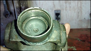

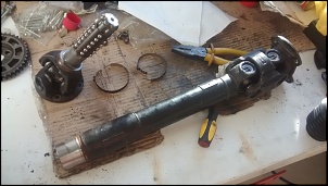

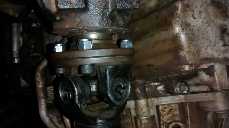

    Como recuperar o cardã dianteiro da Land Rover Discovery II - Reparo da Junta CV
    Vamos aos detalhes do Propshaft Rebuild DIY...
    Para auxiliar a dona da chumbinho na economia de alguns cascalhos, resolvi encarar a empreitada de recuperar o cardã dianteiro e a junta cv do cardã dianteiro da D2.
    Serviço de média complexidade.
    Na verdade não é difícil.. ao mesmo tempo que é braçal, exige muito cuidado para não estragar a junta CV, seu rolamento, capa e retentores.

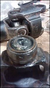

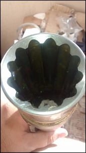

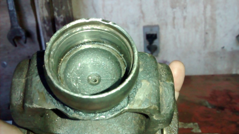

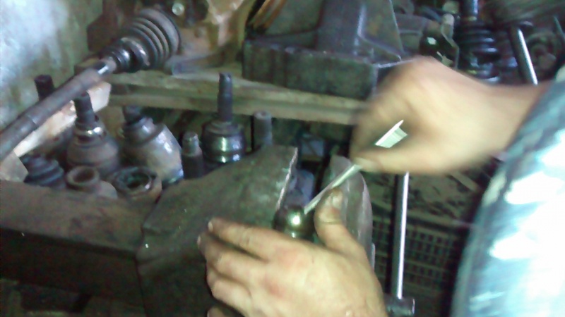

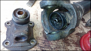

    1 - Remover o cardã da discovery!
    2 - Removendo os clips que seguram as capas das cruzetas.
    3 - Olhando com mais calma a folga e os estragos nas cruzetas...
    4 - Desmontando as cruzetas da Junta CV
    5 - OK! (quase) tudo desmontado!
    6 - falta remover o rolamento interno da junta cv... um engembrado caseiro para tentar remover.... mas sem sucesso!
    7 - como a tentativa "caseira" não deu certo, o jeito foi levar para um torno de bancada realmente FIXO em algo (e não solto igual o que tenho em casa)... com apoio de uma talhadeira (uma válvula amolada na ponta para formar uma mini talhadeira) o rolamento foi destruído por dentro até o ponto de conseguirmos retirar ele da capa.
    8 - Cruzetas STAHL e Rolamento da junta cv novos...
    9 - Com ajuda de uma prensa hidráulica (e um toco de madeira por cima do rolamento para não danificá-lo), e claro, um pouco de graxa para lubrificar ele, assentamos em sua capa.
    10 - aí foi montar as cruzetas e lubrificar (processo de lubrificação na página anterior).
    11 - aproveitei para trocar os parafusos dos cardãns por uns novos + porcas parlock.
    DICA: troque os parafusos por uns com cabeça ALLEN com ROSCA FINA! São melhores de apertar!

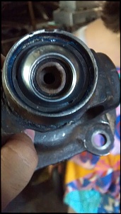

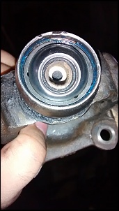

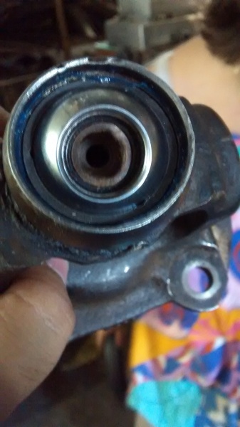

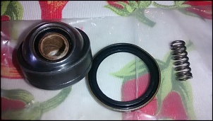

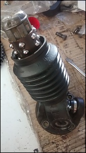

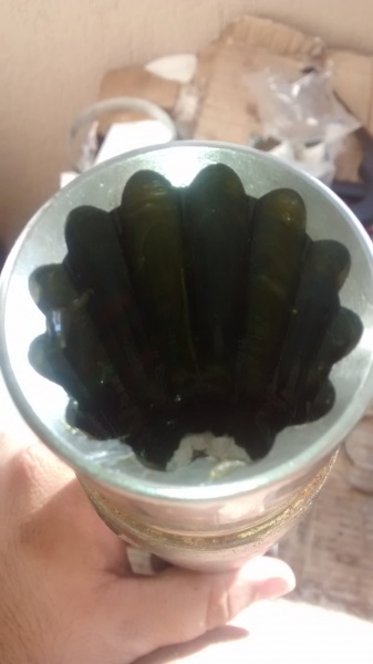

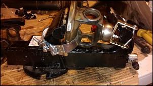

    .... mais alguns detalhes da reforma do cardã
    Mais algumas fotos da montagem...
    1 - detalhe do rolamento novo da junta cv lubrificado com graxa com sabão de lítio e molibidênio.
    2 - detalhe de como é diferente essa parte móvel do cardã!!
    -img_20160507_163009854.jpg-img_20160507_162931713.jpg-img_20160507_163019837.jpg-img_20160507_163731360.jpg

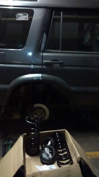

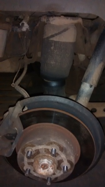

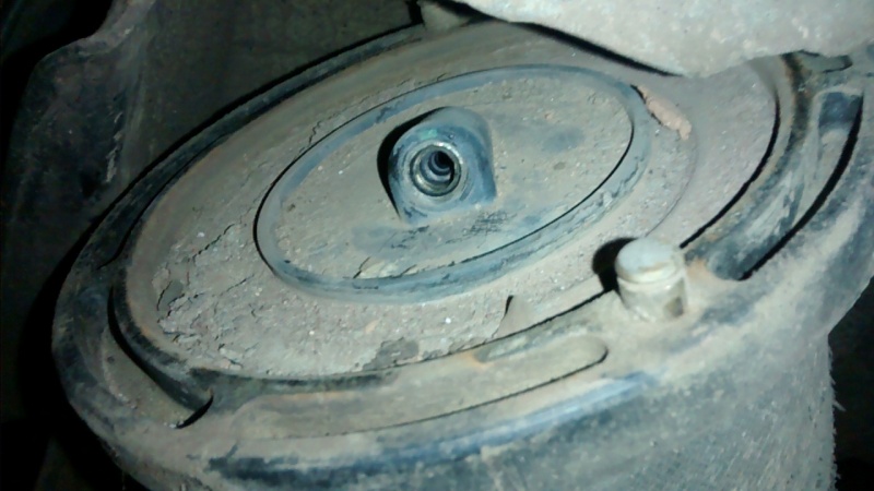

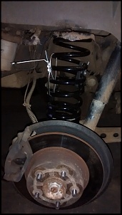

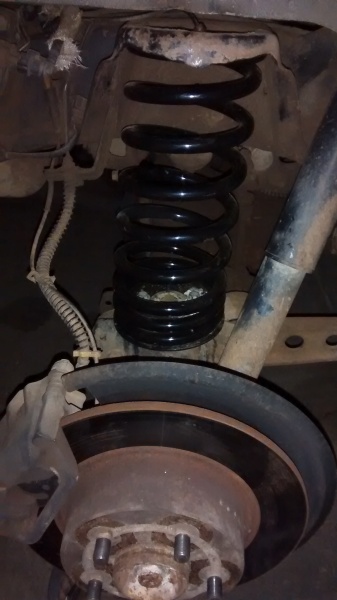

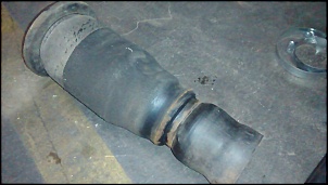

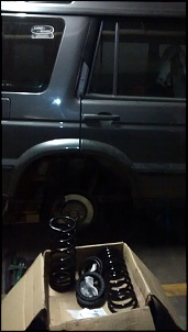

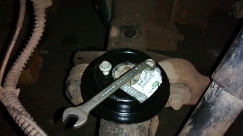

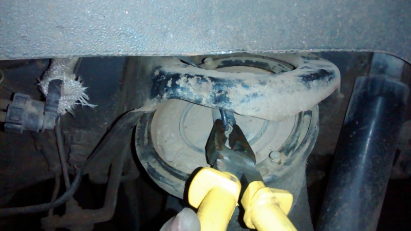

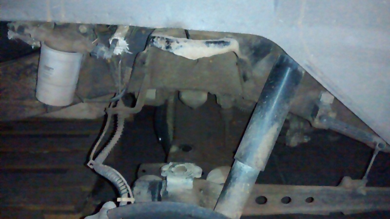

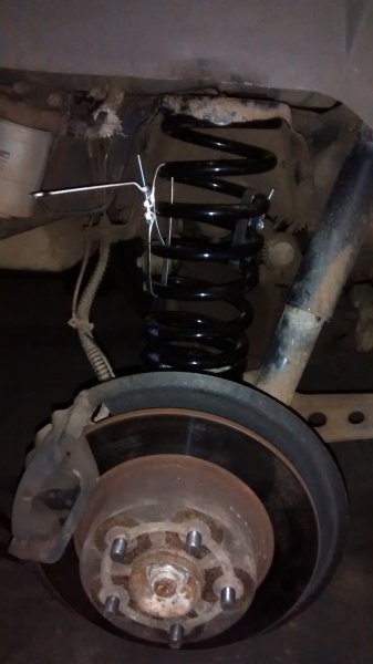

    Suspensão Traseira Discovery II - Como trocar a bolsa de ar por mola helicoidal aço
    Outro serviço simples no esquema DIY foi aproveitar as molas que vieram junto com a chumbinho para substituir pelas bolsas de ar...
    1 - Ergue-se o carro (o máximo que conseguir e com cuidado para não cair! Use cavalete de 3toneladas alto + macaco alto de duas fases).
    2 - Remove-se a roda.
    3 - Seque as bolsas por meio do "pito" que tem no compressor de ar (em baixo do banco do motorista). Depois comprima a bolsa e remova do suporte.
    4 - Remova o parafuso da tubulação de ar que vem do compressor
    5 - Limpe os suportes (e se tiver a pasta Wurth que o Meccano sugeriu, passe agora!)
    6 - Instale os pratos de suporte da mola + parafusos de fixação (vêm no kit)
    7 - Remova o parafuso do amortecedor para permitir que o eixo desça mais, abrindo mais espaço para entrar a mola!
    8 - PREPARE-SE para a parte mais difícil: encaixar a mola! kkkkk
    Prontinho!
    O serviço da roda direita levou 3 horas...
    Dessas 3 horas, 1h30min foram tentando subir adequadamente o carro, com altura e segurança suficientes para fazer o serviço.
    O serviço na roda esquerda-traseira (motorista) levou 1h30min...
    Lembrem-se de calçar MUITO BEM o veículo, de puxar o freio de mão MUITO BEM e de deixar o câmbio em "P".
    Viajar é bom e necessário!

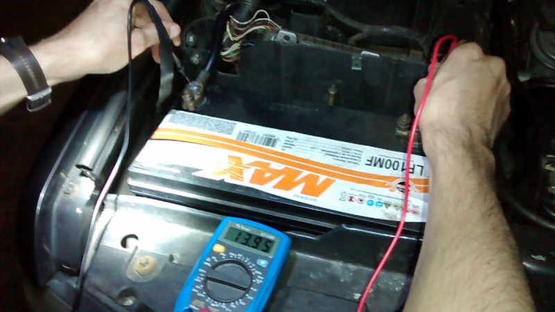

    Caçando fuga de corrente elétrica na Discovery II
    Outro serviço que fiz (eu não! um grande e meticuloso amigo que entende de elétrica) foi o de caça à bruxa!
    digo! caça à fuga de corrente! rsrsrs
    Mede daqui, mede de lá... tira fusível.... bota fusível... abre porta...
    E nada...
    O primeiro dia de caça foi em vão... não descobrimos e até achamos que a fuga de 0,11 estava normal.
    Mas não está!!
    O normal é ficar em 0,02..... no máximo 0,05!!
    Depois de meses (ano) com o carro maior parte do tempo parado, a bateria, de tanto carregar e descarregar, colou placa!
    Colou placa e teve que ser substituída.
    Quem assumiu o lugar da tal "Maxlife" foi a Heliar Frota de 100ah.
    Até pensamos numa bateria Pioneiro.... mas como a Disco tem muitos componentes elétricos e eletrônicos recomendei à patroa que instalasse algo com melhor controle de qualidade e renome! Ela acolheu a recomendação, e show! Olhem aí:
    Ah!
    Logo na hora da substituição resolvi dar mais uma conferida na fuga de corrente!
    Descobri que a fuga está no sistema de Farol de Milha (tem um farol de milha quebrado, acho que ele está em curto).
    Isolei o sistema retirando o fusível.
    Assim não há mais fuga e a bateria não está descarregando mais... ou seja, agora dá para deixar o carro com o alarme ligado sem medo de descarregar a bateria! rsrsrs
