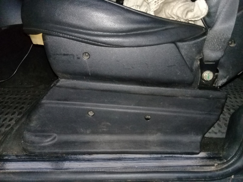

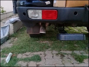

    Escadinha para acesso de passageiros à 3ª fila de bancos da Discovery 2
    Essa aí estava quase perdida no armário da garagem...
    Mas a como estava fuçando "lá atrás" na Disco, a memória lembrou dela e decidi já instalar a famosa escadinha de acesso.
    Ao contrário da da Defender, o legal dessa é que já vem com amortecedor, então ela recolhe e fica para cima após a ser utilizada.
    PS: aquele tubinho branco jogado no chão é de Pasta Cobreada (ou Graxa Cobreada). É uma graxa de montagem que tenho utilizado para montar parafusos. Ela evita a oxidação deles e mantém o torque. Coisa fina!!

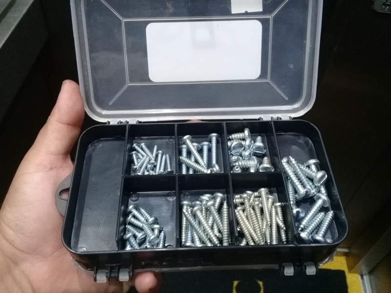

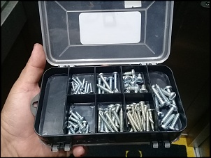

    Recolocando acabamentos
    Na linha de reinstalar os acabamentos plásticos do motor, também limpei e reinstalei outros acabamentos, como esse que envolve o suporte do banco do motorista, que foi retirado quando do serviço no câmbio (para facilitar acesso ao ECU do câmbio).
    DICA: sempre tenha parafusos como esses da foto em abundância em sua maleta de ferramentas, pois muitos já estarão apresentando sinais de oxidação nessa idade do carro. Ao invés de limpar, melhor já trocar. Também há casos em que eles simplesmente somem quando caem durante uma manutenção. Não perca tempo, mantenha uma caixinha dessas e seja feliz! rsrsrsrs

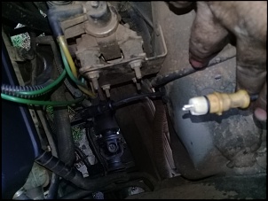

    Novo conector de cabo de bateria
    Esse era um dos serviços que eu mais queria ter feito nos últimos meses!
    A troca desse conector era essencial.
    O conector original estava horrível! Não dava mais aperto nos pólos de bateria e estava todo "batido".
    Como não afixava direito, isso contribuia, creio, para aquecimento das baterias.
    Assim ele conecta muito melhor e ainda tenho a facilidade de desconectar para evitar a descarga da bateria.
    SIM, considerando que a bateria já está velhinha, se a D2 ficar mais de 2 ou 3 dias parada ela descarrega a bateria a ponto de não pegar.
    Já medi fuga de corrente de todas as formas e está em patamares mínimos!
    Já desativei alarme dela por completo! Não tem mais alarme (tem, mas desativei na BCU), somente trava elétrica... desativei um monte de configurações, mas a bateria não segura.
    Próximo passo é trocar o conector do lado Positivo.

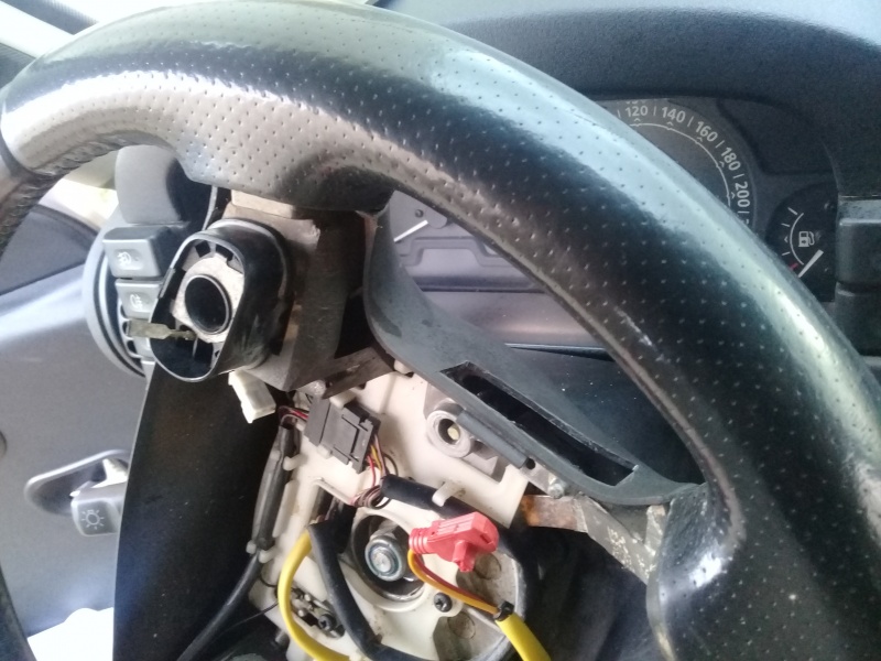

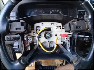

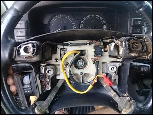

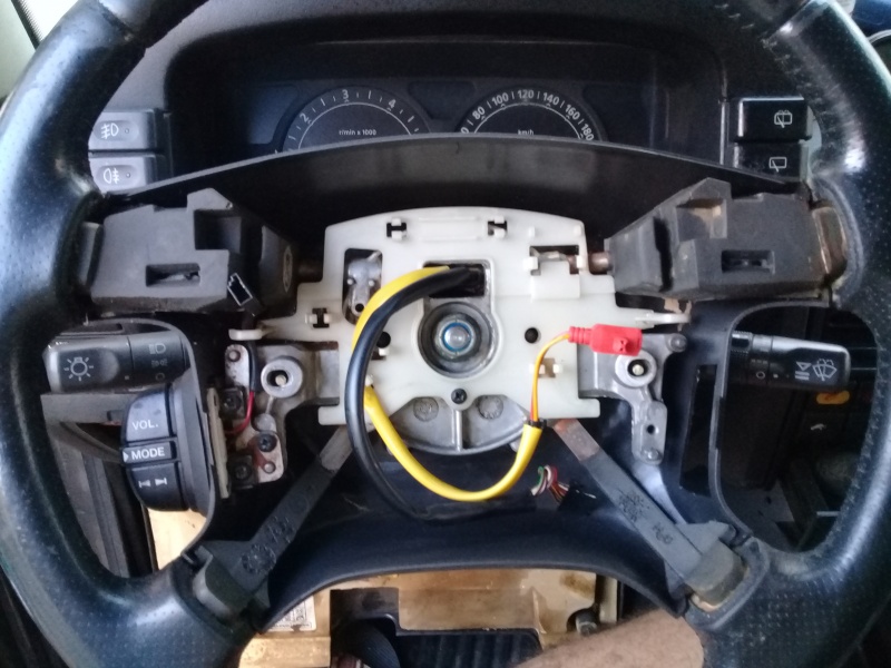

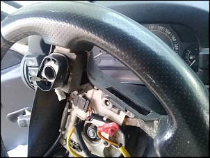

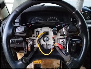

    Troca dos botões da buzina com chicote e início da preparação para Piloto automático
    Por tudo que li na internet, esse foi um dos trabalhos que fiquei mais tensos de fazer na D2 em DIY, por envolver Air Bag.
    Mas parecia simples demais para não fazê-lo...
    Segui em frente e não me arrependo!
    Basicamente, se você precisa apenas trocar os botões da buzina, basta colocá-los por "cima" do volante mesmo, não precisa tirar nada.
    Sentado no banco do motorista você pressiona eles (que são apenas capinhas) e pronto!
    O problema está quando a parte de baixo deles (os acionadores, com fiação, etc) ficam comprometidos...... aí, criança, precisa fazer esse movimento delicado.
    Primeiríssimo passo enquanto se cria coragem!!!
    Tira os cabos POSITIVO E NEGATIVO da bateria.
    Eu tentei ligar o carro pois li em algum lugar que isso sugaria resquícios de energia de alguns acumuladores do carro.
    Se funciona ou não, não sei... mas fiz!!!
    Nos 30 minutos seguintes, você toma uma coca-cola bem gelada... como um misto-quente e pega as chaves que serão necessárias para desmontar "os trem" (basicamente uma Allen e uma chave de fenda).

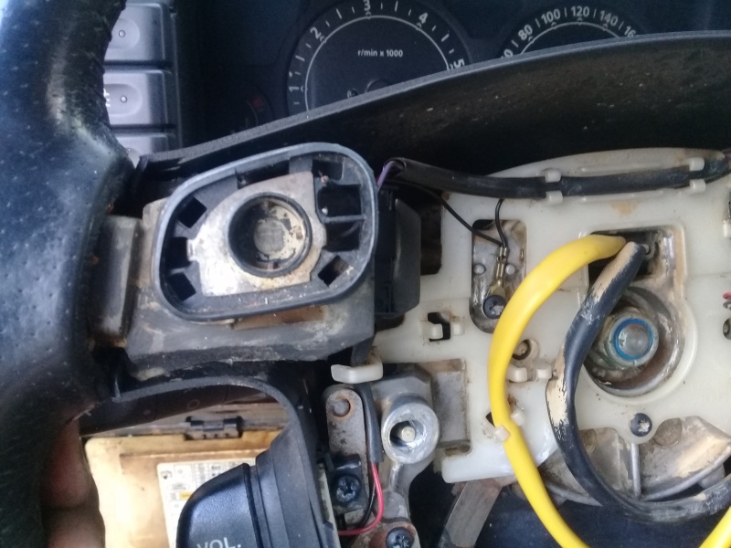

    Após a remoção de 2 parafusos Allen por trás do volante, retire GENTILMENTE (como se estivesse carregando um recém-nascido) o AIR BAG e leve para um local seguro onde NINGUÉM (e nenhum bicho) irá tocar (tipo o porta-malas). Coloque com a marca Land Rover virada pra cima.
    Detalhe para a base do botão e sua fiação. Para retirar, basta puxar com cuidado (tem uma espuma espessa que prende)

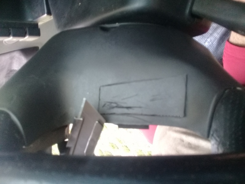

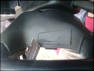

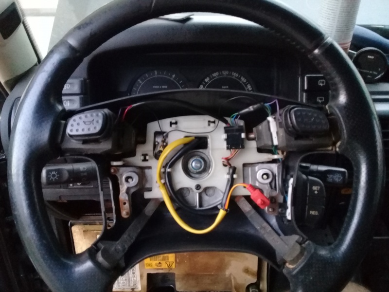

    Paralelamente ao serviço da troca dos botões da buzina, iniciei a montagem dos botões para o Piloto Automático.
    Primeiramente marcações para o recorte no volante.
    Marcação feita
    Recorte feito. Não precisa ficar perfeito (mas tem que ser Bem Feito!), pois o kit de botões tem um acabamento que recobre o recorte.
    Visão geral do volante sem a fiação da buzina e já com recorte feito para botões do piloto automático.
    Aproveitei para realizar uma limpeza...
    No kit que a esposa comprou não veio esse suporte metálico, então retirei os botões do som (até por que não tem som, e quando for instalado um, provavelmente não haverá conexão com tais botões). Se for o caso ela encomenda futuramente um suportezinho desses.
    Em tese, "tudo pronto para a montagem".
    Volante com o Airbag, "montado".
    Viajar é bom e necessário!

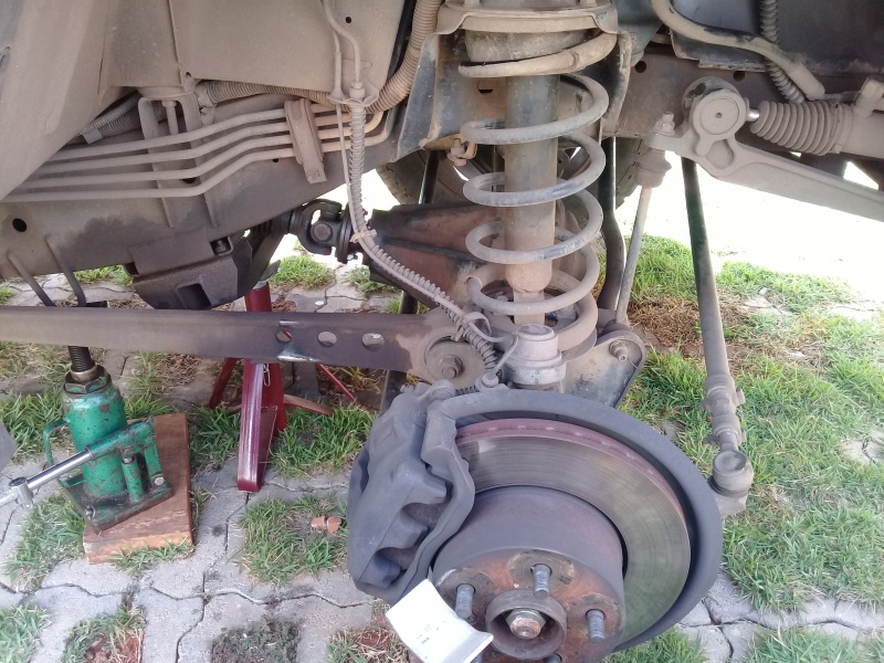

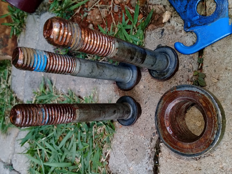

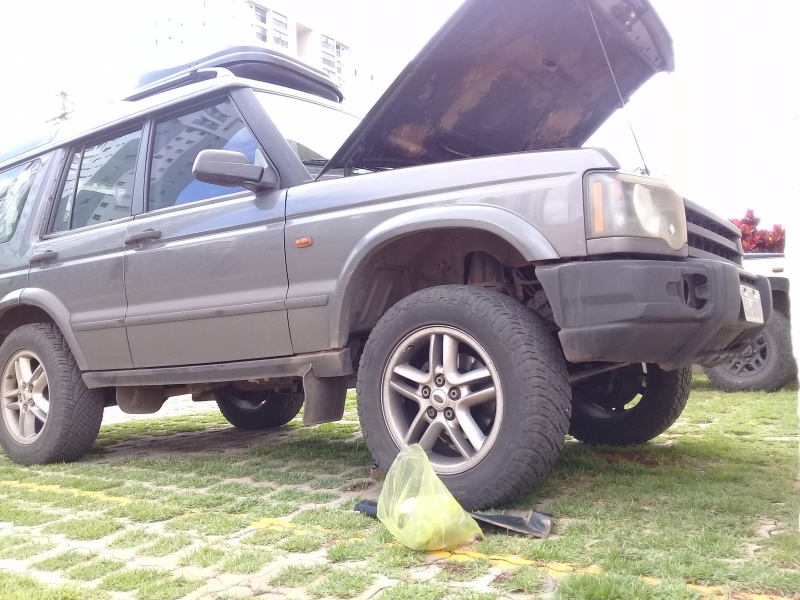

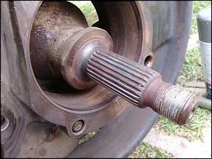

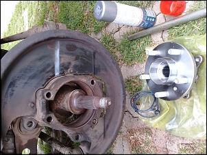

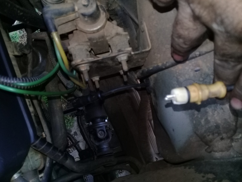

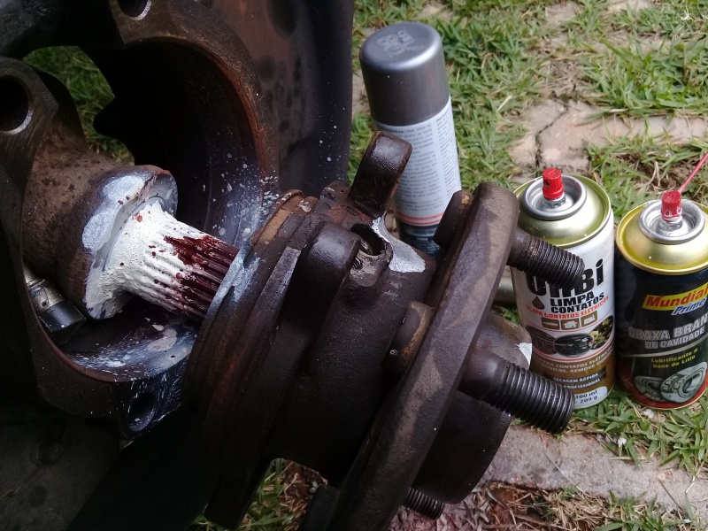

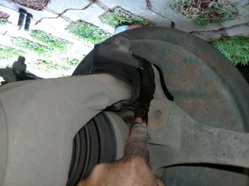

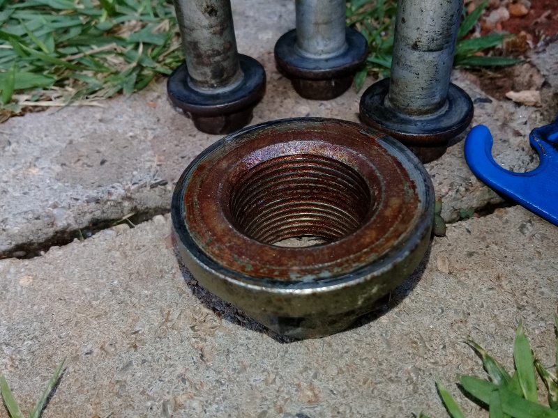

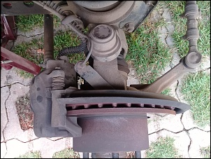

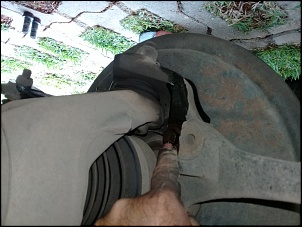

    Troca do cubo de roda lado dianteiro direito
    Há cerca de 2 anos e 5 mil km atrás, troquei o cubo de roda esquerdo dianteiro da Discovery.
    Na ocasião já estava com o dianteiro-direito em mãos, mas não foi possível realizar o serviço no mesmo momento.
    Bom... o dia chegou!
    Preparação... Ergue a bruta.
    Remove a roda e coloca os suportes fixos embaixo dela.
    Desmonta pinça de freio inteira por meio de 2 parafusos do cavalete e em seguida tira o disco de freio.
    Já se pode seguir para desparafusar o cubo por 4 parafusos "meio escondidos".
    Facilita muito girar o volante totalmente à esquerda e à direita para removê-los.

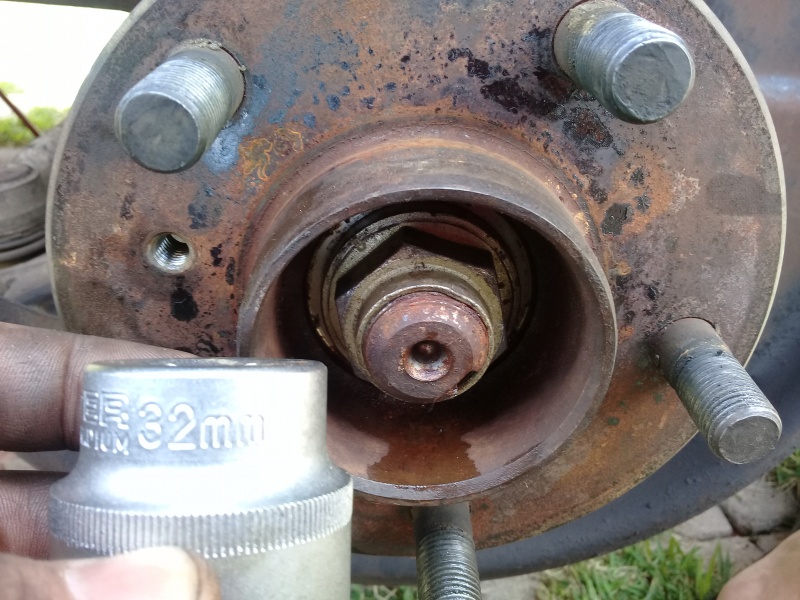

    Para retirar, de fato, o cubo, é necessário remover a porca do semieixo, com chave 32mm.
    Ela não tem muito torque não.
    Só o suficiente para manter o semieixo atrelado ao cubo.
    Com jeito vai lubrificando o semieixo e puxando ele... as fotos abaixo mostram como foi delicada a remoção do cubo original, pois o semieixo estava com bastante oxidação superficial.
    Não quis forçar nada para não arranhar o semieixo nem criar folgas.
    Após a remoção, limpeza caprichada no semieixo e na região.
    Limpeza nos parafusos e Graxa de montagem cobreada para evitar oxidação
    Passagem do novo cabo do ABS.
    Aproveite para limpar com limpa contatos tudo, para ficar no capricho.
    Encaixe tudo certinho.
    Pronto, serviço feito.
    O serviço é simples, mas demorado.
    Acaba que para deixar as coisas "no jeito" demora bastante...
    Levei 4 horas para fazer a troca de apenas 1 cubo, mas valeu a pena, pois foi tudo feito nos mínimos detalhes.

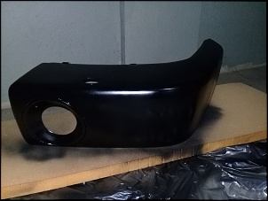

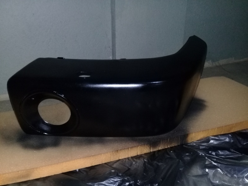

    Polainas do parachoque dianteiro da discovery 2 em fibra de vidro
    Dessa parte não tirei muitas fotos... basicamente apenas da pintura e uma foto "perdida" dela montada, enquanto fazíamos manutenção da irmã, Defender.
    Bom, ela é uma peça em fibra de vidro feita pela Pickup Master, de Goiânia, muito resistente!
    Como ela vem no primer, tive que pintar... como não queria "mandar pintar", pintei com tinta spray "de latinha".
    3 demãos foram necessárias para recobrir bem.
    Resultado final!
    "Ta bão"!

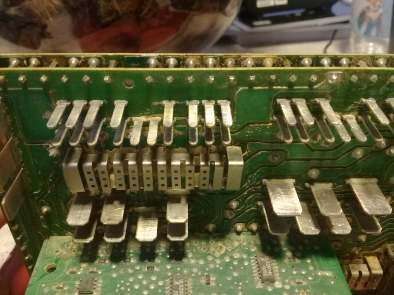

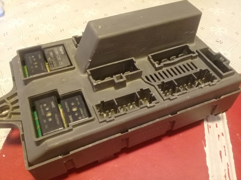

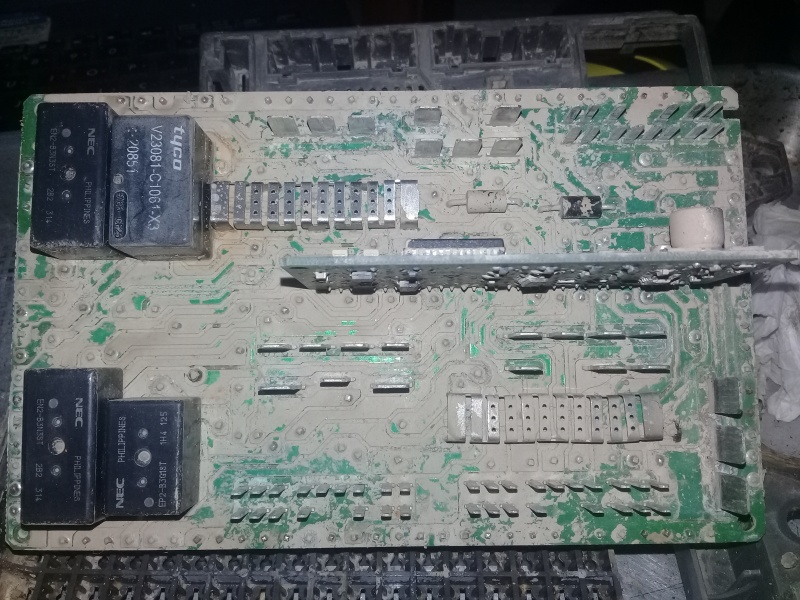

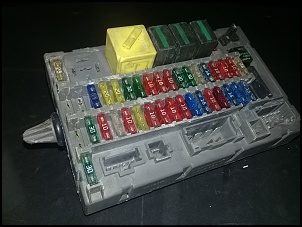

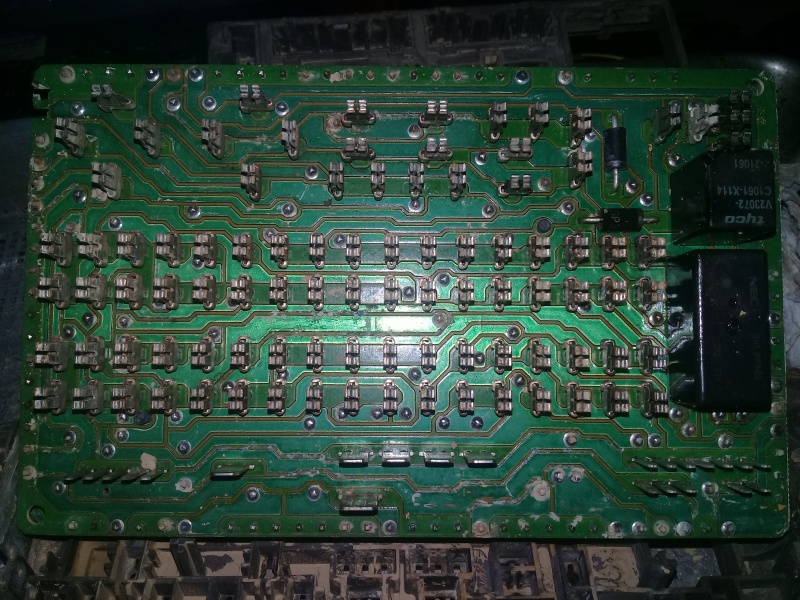

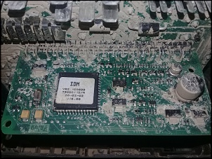

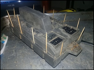

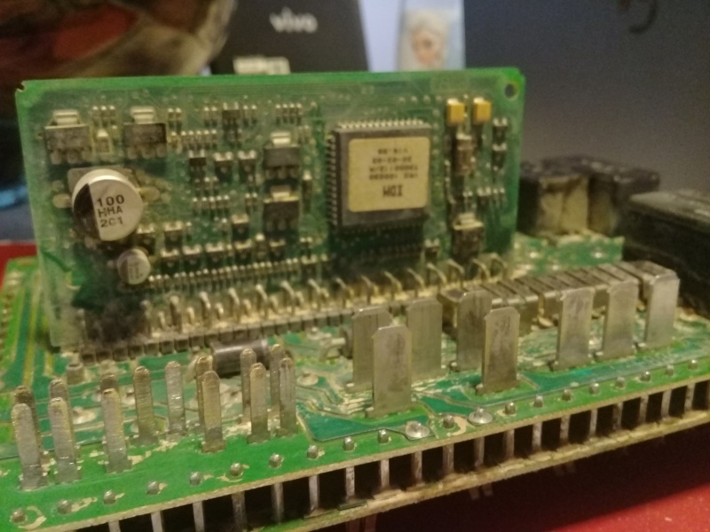

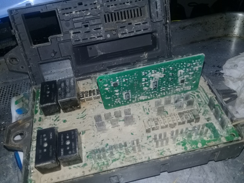

    Limpeza geral na Caixa de Fusíveis interna da Discovery 2 - descrição
    Muito bom...
    Registrando mais uma geral na Chumbinho.
    Dessa vez a vitima foi a caixa de fusíveis interna.
    Ela não é uma mera caixinha de fusíveis... ela tem umas placas de circuitos e processador interno.
    É responsável, basicamente, pela centralização de toda a comunicação entre os sistemas do carro (eletricamente falando e ainda faz algum gerenciamento disso).
    Bom.. o fato é: O teto solar estava com um comportamento estranho. Abria, mas só fechava se fosse removido/inserido o fusível.
    Com a limpeza, bye bye comportamento problemático.
    Agora abre e fecha tranquilamente, tanto o teto solar dianteiro quanto o traseiro.
    Show de bola!
  • #478
    Usuário Avatar de titanium
    16/07/2009
    ---/DF
    3,678
    Agradecimentos: 66

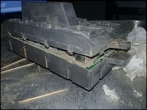

    Limpeza geral na Caixa de Fusíveis interna da Discovery 2 - fotos!
    passo foi retirar a caixa de fusíveis do compartimento abaixo da direção.
    passo foi olhar a cara da danada e criar coragem para o serviço... separando uma escova de dente velha (por que tem fios mais "amaciados") e um bom limpa contatos.
    passo foi bolar uma estratégia para abrir a bruta, já que a limpeza externa não foi suficiente (e teria mesmo que lavar as capas plásticas). A solução foi usar palitos de dentes e com apoio de uma chave de fenda, ir alavancando alguns pontos até abrir.
    passo foi analisar a situação e pensar em desistir dessa empreita.
    -20200605_182747.jpg-20200605_183405.jpg-20200605_183420.jpg-20200605_183429.jpg-20200605_183442.jpg
    passo foi eu tentar me encorajar dizendo "Se quebrar, arranjo outra" (morrendo de medo de realmente quebrar). rsrsrsrs. LIMPEZA FEITA!
    Muito limpa contato e escova... Em alguns pontos a escova não foi capaz de remover a sujeira, então peguei um dos palitos de dente (que tem a ponta bem macia, especialmente depois de úmido), e fui "raspando" o palito (DEITADO) por sobre a placa para tirar as sujeiras mais "enraizadas"... Deu certo!
    -20200606_084046.jpg-20200606_084104.jpg-20200606_084125.jpg-20200606_085923.jpg-20200606_090038.jpg
    passo foi preparar a montagem. Limpei TODOS os fusíveis, um a um, lixando a parte metálica para aprimorar o contato.
    passo foi lixar também, com suavidade, todos os contatos metálicos da placa.
    passo foi montar tudo.
    passo foi passar desengripante e desoxidante nos conectores, deixando agir por alguns instantes. Após alguns instantes, remover o desengripante e desoxidante com Limpa contatos. Prepare-se para gastar um tubo inteiro de limpa contatos no serviço.
    10º passo foi instalar no local, reconectando os fios com cuidado.
    ATENÇÃO: é importante filmar a parte de trás da placa antes de remover os conectores dos fios (quando ainda estiver na posição original, antes da remoção completa). Isso por que na hora de montar pode eventualmente confundir pela cor do conector onde ele será encaixado. Claro, a LR tentou criar diferenças nos encaixes da maioria dos conectores, mas os 2 conectores maiores que vão atrás são exatamente iguais em termos de encaixe, então você vai precisar saber da cor.
