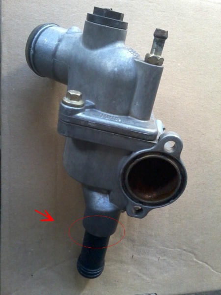

Pessoal, estava lendo as páginas iniciais deste tópico que fala sobre a válvula termostática. Reparei o seguinte na minha ranger diesel: 1- o ponteiro da temperatura demora bastante para chegar ao meio do marcador (uns 15 minutos)
2- quando ponho o motor para funcionar e mesmo ainda frio a água já está retornando pro reservatório. Acredito que ela deveria retornar somente depois que aquecesse. Ou é normal ela circular com o motor frio?
Será que a minha VT está travada aberta? Quais problemas poderei ter se ficar com ela assim?
Se nao me engano este retorno nao quer dizer que a Valv está aberta, acho que ela circula mesma com a Valv Fechada, ela realmente demora todo este tempo pra aquecer, voce reparou se após aquecida a temperatura tem alguma variaçao?, pois isso acontece geralmente qdo está sem V Termostatica, se nao, a Valv deve estar ok, na duvida é so retirar a tampa e verificar, nada complicado.
Dá uma olhada nesta foto, olha onde fica o retorno que vai pro reservatorio.
Ps. Desconsidere o circulo e a flecha vermelha, este circulo e flecha da foto era sobre outro assunto.
http://www.4x4brasil.com.br/forum/at...491_092012.jpg
A um tempo atrás tive que trocar a bomba d'água da minha e perguntei o preço da válvula termostática e não acreditei, por volta de 300-350 reais, mas depois descobri que eles só vendem a válvula junto com a carcaça da válvula, provavelmente essa foto que postou.
Minha válvula não estava ruim, só queria trocar preventivamente já que estava trocando a bomba d'água e a embreagem viscosa da hélice.
