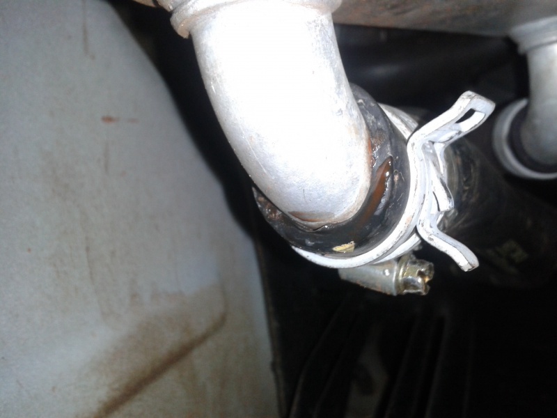

    E galera a gambiarra da concessionária com a abraçadeira noa adiantou , fiz uma viagem de 800km e vazou novamente.Anexo 463188Anexo 463187
    Rodrigo, olhando para as fotos parece que a abraçadeira esta com uma pequena folga devido ao pessoal ter colocado ela muito próximo da curva do cano do radiador, vc. já tentou soltar um pouco a abraçadeira e voltar a mangueira um pouco para trás, talvez ajude. Eu comprei uma mangueira nova para a minha ranger e eu mesmo fiz a troca e não ficou vazando nada não coloquei a abraçadeira muito perto da curva deixei ela na parte reta do cano.

    Marcio, na verdade a primeira abracadeira que esta perto da curva nao esta apertando e pq na concessonaria eles nao tirao ela, so deslocou ela para frente e colocou outra atraz como definitiva, mais depois de uns 2 meses com a viagem agora ela começou a vazar novamente, a de traz esta bem apertada.

    Postado originalmente por Eng.rodrigo Ver Post
    Bom dia Rodrigo;
    Mas esta mangueira foi trocada e colocada outra abraçadeira ou colocaram apenas a abraçadeira na mangueira original?

    Hoje verifiquei novamente o estado da mangueira e tudo 100%
    Km atual: 9600 (indo pra revisão semana que vem)
    A minha é uma Ltd 13/14 e o número de série da mangueira termina em CE

    Alguns dias atrás verifiquei a mangueira da ranger e também continua 100% , é uma ltd 12/13 com 28000 km , até julho ela vai para a revisão de 30000km.

    a minha e uma limited 13/14 esta com 9700km e esta vazando e numero dela e ab397890 ce , comprei uma mangueira nova que termina em cg. Mas ainda não foi instalada to esperando o consultor da css saber como procede na garantia com peças do cliente, tive que comprar a peça pois a ccs não tem estoque , ha foi encomendada ha 20 dias e não tem previsão para chegar , ou seja tive que virar........

    O local da mangueira é aproximadamente bem abaixo do pedal do freio da cabine (só que embaixo do carro...)
    Existem duas mangueiras lá. Existem fotos no fórum mostrando o local exato, só dar uma olhadinha nesse tópico.
