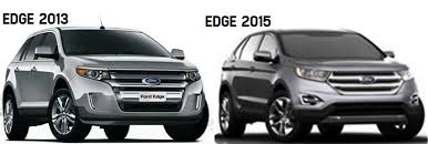

    As 3 barras cromadas representam a identidade visual da Ford de uns 2 ou 3 anos atrás.
    Essa identidade mudou em quase toda a linha Ford. Mas ainda foi mantida na Ranger e no Edge.
    Porém existem rumores (e até imagens) de como poderá ser o novo Ford Edge 2015.
    Anexo 438574
    Então eu não estranharia se a próxima frente da Ranger seguisse essa tendência.
    Não que eu goste. Inclusive no Edge eu acho a frente atual mais bonita do que a suposta alteração para 2015.
