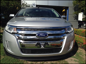

    Eu acho tudo perfeito!! Mas essa cara cromada daria plus na Ranger!!
    RANGER XLT 3.2 - 2013 - PRATA - 200CV
