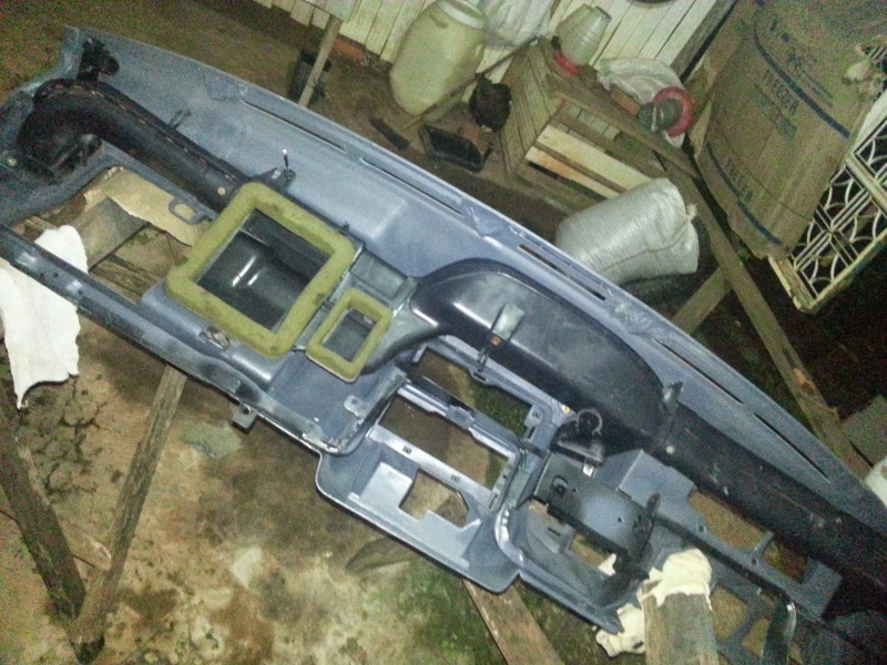

    AQUI ESTA A TAMPA JÁ PASSADO MASSA E LIXADA PRONTA PARA PINTURA:
    Anexo 494445

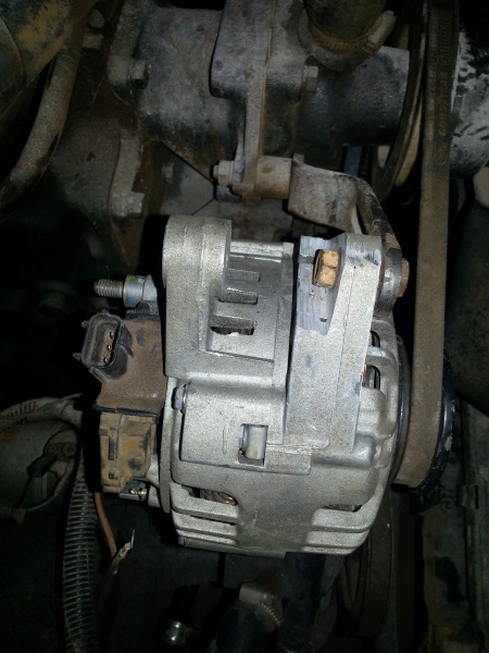

    ESTE É O ALTERNADOR DE CORSA 1.8 QUE COMPREI USADO ( NOVISSIMO) DE 90 AMPERES
    TIVE QUE CORTAR UM POUCO A BASE DO MESMO PARA PODER ENCAIXAR NO LOCAL E FICAR ALINHADO COM A CORREIA
    FIZ O SERVIÇO COM UMA ESMERILHADEIRA!
    Anexo 494446Anexo 494447Anexo 494448Anexo 494449

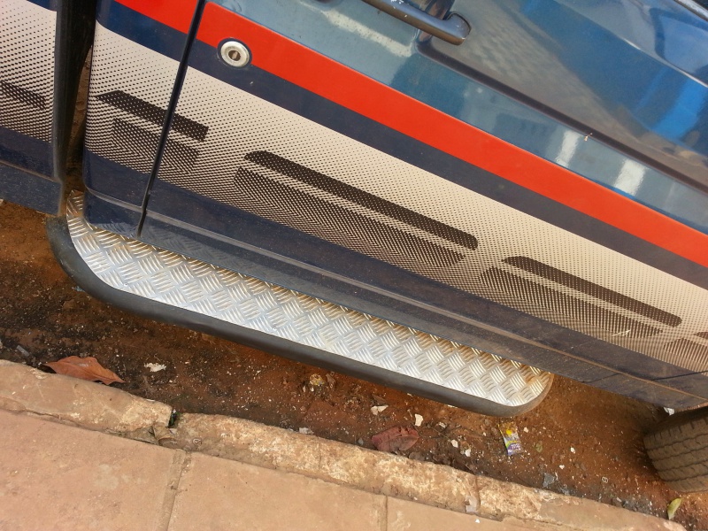

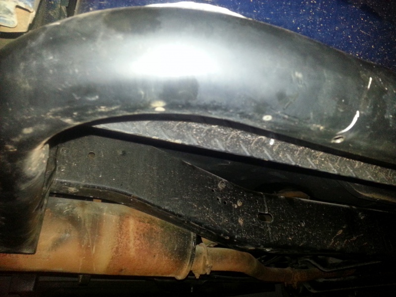

    COMO TODO VICIADO FMILZERO QUE SE PREZE... ESTAVA ENTEDIADO E FUI COLOCAR OS ESTRIBOS
    DE ALUMINIO DE NOITE :news-coffee:

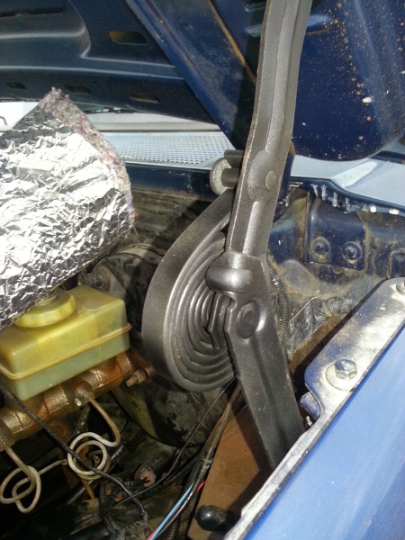

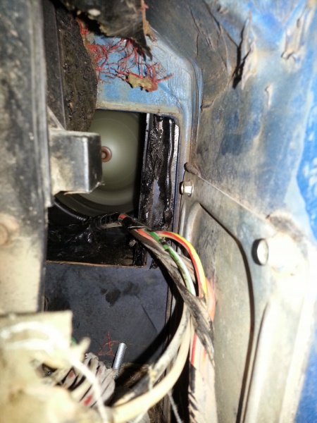

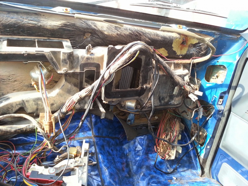

    SOBRE O AR-CONDICIONADO A INSTALACAO DA CAIXA DA RANGER COM TODAS AS PEÇAS NOVAS
    FOI O MAIOR SUCESSO, TUDO BEM VEDADO E ADEQUADO PARA O CARRO, SEM GAMBIARRAS OU COISAS
    ESTRANHAS. O UNICO QUE ACHEI RUIM FOI NAO TER PODIDO COLOCAR UM FILTRO NO AR :parede:
    Anexo 494453Anexo 494454Anexo 494455Anexo 494456Anexo 494457
    ESSES SAO OS DOIS ELETROVENTILADORES QUE NA ORIGINAL TEM APENAS 1 (DE ACORDO AO MECANICO)
    Anexo 494458
    ESSA ADAPTACAO DA RANGER FOI MUITO BEM FEITA, E SEM GAMBIARRAS ESCROTAS E NA MINHA OPINIAO:
    TA GELANDO PRA CARALEOOO GELA MUITO MESMO ESSE AR, NUNCA VI UM CARRO PRA GELAR TANTO COMO ELA
    ADEMAS DO TAMANHO ELA GELA DEMAIS!! GOSTEI E QUEM QUER FAZER PODE IR SEM MEDO!

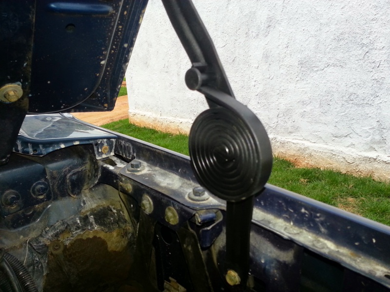

    Estribo quando pronto
    Anexo 494459
    infelizmente ele teve que ficar quebrado... Triste!
    Anexo 494460

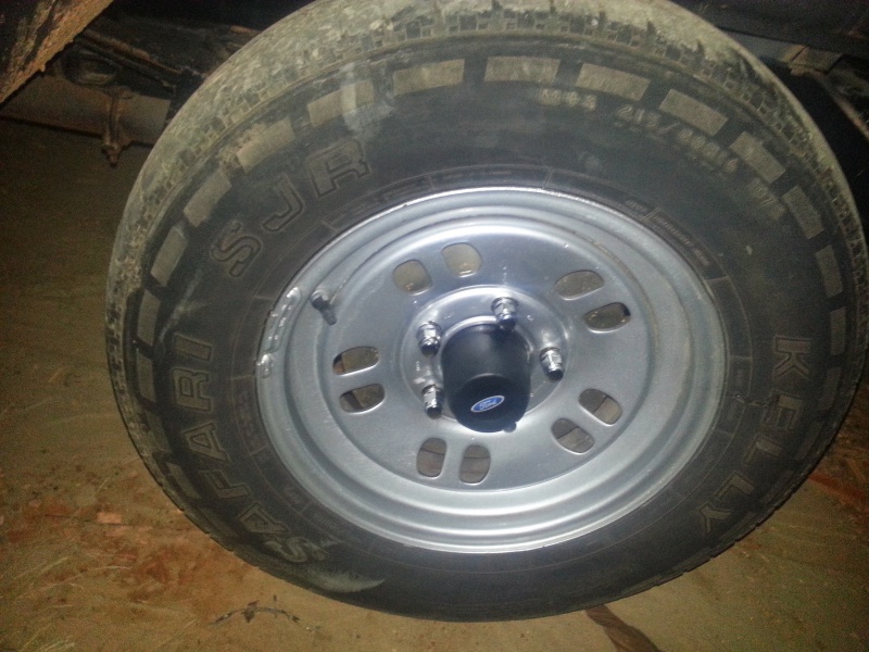

    eis a restauraçao das calotinhas para depois colocar o adesivo com pvc e depois
    resina-los por completo para nao clarear ou arrancar
    Anexo 494464Anexo 494465Anexo 494466
    colocados porca dos prisioneiros cromados para ficar mais bonita e as calotinhas
    ja prontas!!
    Anexo 494467
