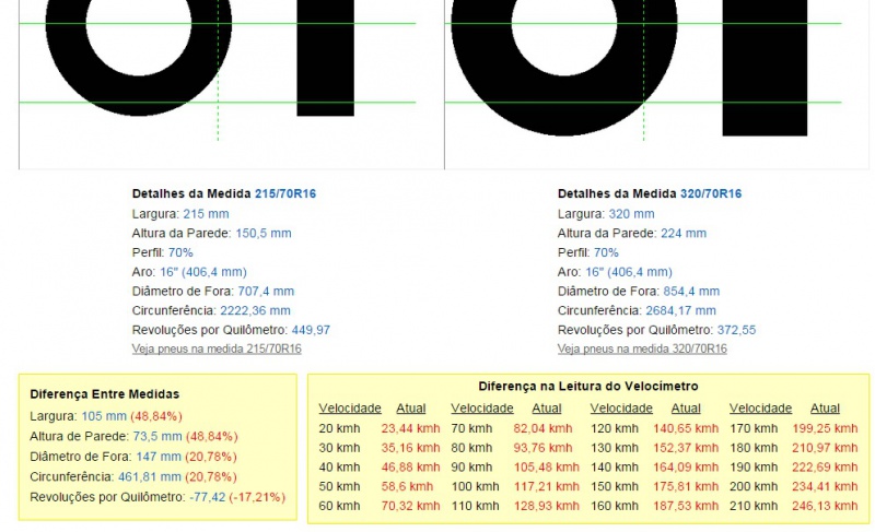

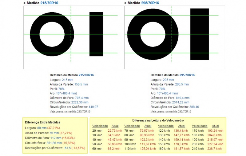

    2 Anexo(s)
    o Bf 33" forçaria muito Anexo 497712
    já o perfil 295 ficaria bem bacana também Anexo 497713

    Para colocar os 33 você vai precisar trocar as rodas, já o 265/75 16 você coloca nas rodas que já tem.

    A roda original é muito estreita?
    e o 295? ou 285?
  • 01/04/2015, 15:03
    Coophamat
    O 33 e aro 15.
    O 295 eu nunca vi esse pneu, só em carreta. Eu acho que as medidas são 265, 285 e depois 315. Mas a galera mais sabia já já vem te ajudar.

    Matheus, eu estava afim do bf 33" mesmo ou um outro bem largo e A/T claro pra enfrentar a lama
    um 295/70/16" ficaria bom no aro original dela
    a diferença do 295 pro bf33" é pouquíssima coisa
