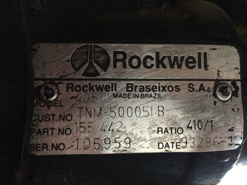

    Edin, esse domingo resolvi dar uma revisada na milona, fiquei a tarde toda deitado embaixo dela procurando um barulho que está me incomodando bastante quando ela passa em algum buraco, barulho de lata solta!
    aproveitei para verificar o diferencial, depois de muito raspar a latinha porque estava pintada de preto eis que vi...
    meu diferencial é o braseixos 405DL depois de algumas pesquisas descobri que esse diferencial tem relação 3,07, mas ele anda muito pouco, creio que por causa da caixa de marchas o que me diz?
    Anexo 497519
  • 30/03/2015, 23:30
    ricarvalhal
    Fabio, de acordo com a plaqueta, vc tem um diferencial muito curto (ratio 4.1:1).....

  • 31/03/2015, 00:00
    FabioMedeiros78
    1 Anexo(s)
    Postado originalmente por ricarvalhal Ver Post
    pouca velocidade = muita forca !!!!
    Ricarvalhal, encontrei essa relaçao no manual dos braseixos, por ser DL parece ter relação maior!
    e aqui ele tem varias relações possíveis
    Anexo 497534
