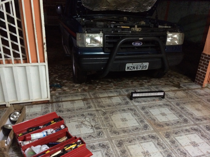

    FabioMedeiros78
    5 Anexo(s)
    Nem todos acompanham no WS então contarei aqui:
    voltei em Santa cruz para resolver documentação e aproveitei para comprar uma barra de led de marca Eyourlife, achei ela de muito boa construção e toda em alumínio pesando 2450gramas (só barra, sem suporte) de 56 cm e 120W.
    optei por coloca-la onde estavam os antigos faróis de milha que por ficarem muito apertados estavam desregulando demais no local (mata-cachorro). segue fotos:
    Anexo 501685Anexo 501686Anexo 501687Anexo 501689Anexo 501691
