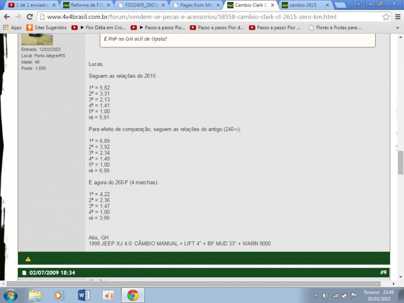

    A noite toda pesquisando e vi que minha caixa CL2205B é alongada e o diferencial é curto, assim essa caixa nao aguenta um repotenciamento!
    Nos cambios do MWM-X10 o diferencial é alongado a caixa é curta assim dando quase o mesmo final que a minha camionete, mas a caixa pro X10 é de longe muito mais forte!
    Anexo 497536Anexo 497537Anexo 497538

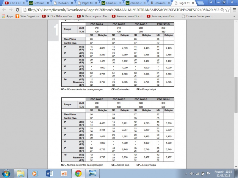

    Ricarvalhal, pra trocar toda a caixa de satelite qual que aguentaria um motor mais forte? se cabe no braseixos 405 e se tambem compensa o custo beneficio.
    A caixa de marchas já sei que será: ou uma zf 5s-420 da f-250 ou uma fso-2405f (que ela é mais forte que a da f-250 de acordo ao manual. E também é mais forte que a propria caixa que equipa o motor X10)
    Anexo 497577
    Anexo 497579

    alguém sabe em qual ranger saiu a caixa fso 2405F? e se ela é plug play na minha f-1000?
  • 31/03/2015, 12:55
    FabioMedeiros78
    andei dando uma olhada na internet e o cambio fso 2405f da ranger 2001 custa em media 5500 reais e tem torque maximo de 530 N.m que dá 54kg de torque.
    O outro cambio fso 2405 A/B tem o equivalente a 42kg de torque maximo.
    já o cambio zf 5s-420 tem 420lbf.ft que equivale a 58kg de torque. e custa na media de 6500 reais.
