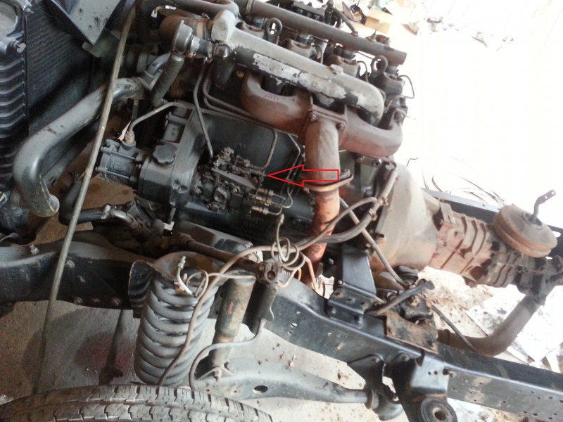

    1 Anexo(s)
    Postado originalmente por Ramon Pires Ver Post
    Li seu post d novo e pelo visto vc só lavou o radiador, o certo é mandar tirar a tampa e envaretar ele, ai limpa as galerias, outra coisa q pode ser feiro é endireitar as colméias do radiador, para o ar passar melhor, ver se nao tem insetos trancando as colméias...
    o q poderia causar aquecimento é o ponto do motor, se estiver fora aquece muito, mas nao sei se quando tivesse andando na estrada iria aquecer também.
    Tinha q verificar a bomba dagua, se nao foi revisado antes,
    Quanto a hélice do radiador todas as f1000 vieram com a 4 pas, sem o defletor, mas se quiser colocar nao tem problema, mas acho q o q ta fazendo esquentar nao é isso...
    Ramon, nao tem colmeias tortas e foi bem lavado na oficina, da de ver ate o outro lado kkkk
    o que me deixa incomodado é que já tive dois tratores com o mesmo motor e eles não esquentavam de forma alguma e muito menos essa camionete.
    ela ficou 3 meses parada na reforma será que prejudicou a bomba dagua?
    mas também a unica coisa que foi mexido no motor e bomba foi o bombista que pedi para ele abrir a bomba e ele deu meia volta nesse parafuso da bomba!
    o que poderia ter mudado o ponto do motor?
    Anexo 495918

  • 18/03/2015, 11:04
    Ramon Pires
    [QUOTE=FabioMedeiros78;2254326]Ramon, nao tem colmeias tortas e foi bem lavado na oficina, da de ver ate o outro lado kkkk
    Anexo 495918[/QUOTE
    Poderia ter acontecido uma coisa ainda, se vc disse q começou a aquecer depois que deixou na oficina, só se os
    cara trocaram o teu radiador!! Mas dai épcaba!! Pode ser q ta com um da gasolina que é bem estreitinho.
