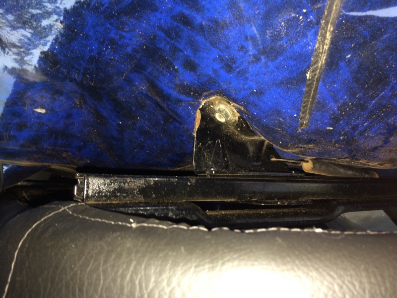

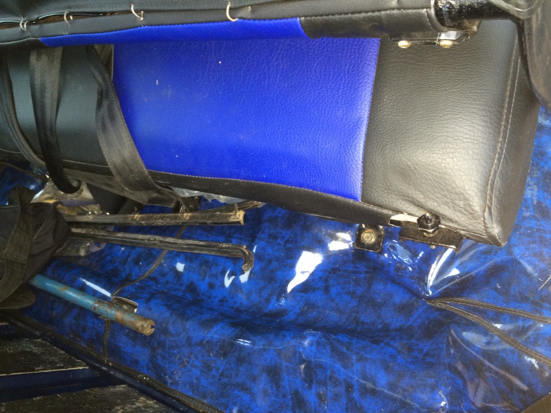

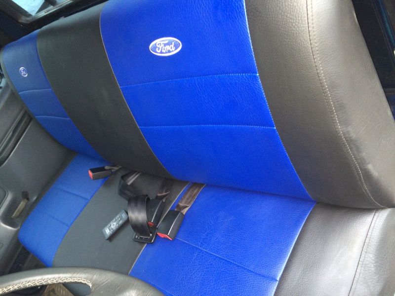

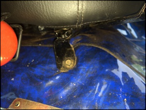

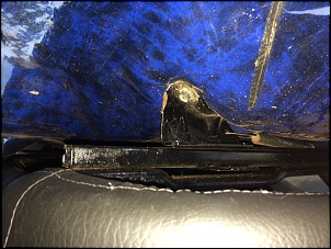

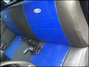

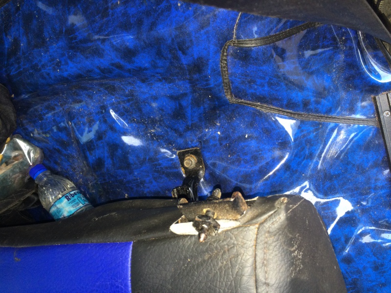

    Brunaoooo meu querido, desculpa a demora pra lhe mandar as fotos...
    sobre o banco: ele tem apenas dois trilhos, e a alavanca é no lado do motorista e ele é fixado exatamente nas longarinas da cabine, segue fotos:
    Reforma de F1000 1993 do sograo!!!-img_1303.jpgReforma de F1000 1993 do sograo!!!-img_1304.jpgReforma de F1000 1993 do sograo!!!-img_1305.jpgReforma de F1000 1993 do sograo!!!-img_1306.jpgReforma de F1000 1993 do sograo!!!-img_1307.jpg
