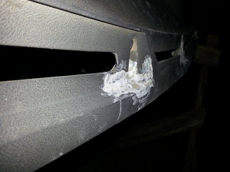

    um belo sábado à noite dia de sair festar beber ficar com a mulher ........
    e eu aqui lixando o painel kkkkkkkkkkk
    sou tqo preguiçoso que comprei uma micro retifica pneumática hoje para tirar o grosso do vedachoque do painel, ta ficando bonito
    Reforma de F1000 1993 do sograo!!!-20140927_202114.jpgReforma de F1000 1993 do sograo!!!-20140927_202114.jpg

    bem galera, resultado da lixada do veda choque, usei a retifica e depois uma lixa dagua nro: 60 e estou todo me cocando por causa da fibra, segunda irei passar a massa de poliester para corrigir os pequenos furinhos que o veda choque deixa, dar a lixada final com lixa fina e mandar ver na tinta.
    houve um problema, na parte inferior do porta luva, onde encaixa o porta luva estava totalmente rachado, e como pelo lado de baixo tem a armacao de ferro, usei o maximo de massa que pude, mas no manuseio e depois de lixar o pedaco ele voltou a partir, como acabou meu vedachoque irei arrebitar toda essa parte na armacao de ferro e farei o acabamento com a massa poliester.
