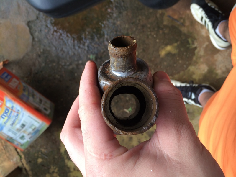

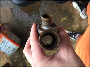

    demorei para olhar o sistema porque meu sogro estava para a fazenda!
    Mas enfim, tirei a válvula termostática para dar uma olhada e não tinha era mais nada no lugar dela ...
    pelo amor de Deus kkkkkkkkkkkkk 20 anos e o carro corroeu algumas pecas porque meu sogro não e muito bom de Assistência!
    Resumindo... não havia mais nada da válvula** se assim ainda posso chama-la as molas o gel e tudo mais se dissolveram e foram pra algum canto ai dentro, tomara que estejam no radiador pois se estiver no motor.... dá mais problema
    creio que amanha irei ver se consigo uma válvula nova e se houver tempo ir na oficina para envaretar o radiador e assim verei se não esquentará mais.
    kk.... Fabio acho que alguém tirou a VT... ela não dissolveu kkk..

    É não Drossor... sei o que estou falando um carro com 20 anos sem manutenção dá nisso!
    e na foto não dá pra ver direito, mas onde fica a válvula tem uns pedaços dos pinos que seguram a mola todos comidos por ferrugem... e quando tirei ela e bati e chacoalhei caiu vários pedaços
