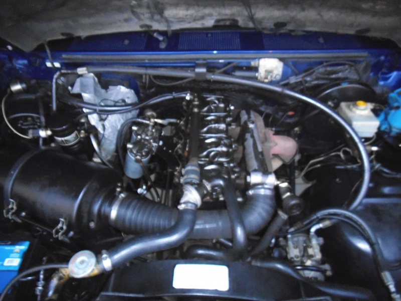

    Bem olha so que sacanagem...
    quando fui na oficina deixar a azulona, encontrei duas femil arrumando,
    por incrivel que pareca uma é original igual a minha mas com ar (caixa de ar quente dentro)
    e a outra é adaptada com aquele sistema do ML que mandei aqui..
    devia ter visto elas antes kkk
    Reforma de F1000 1993 do sograo!!!-20141002_101545.jpgReforma de F1000 1993 do sograo!!!-20141002_102137.jpg
    Valeu pessoal!!!
    Veja que na azul o cara inclusive isolou o sistema quente.
    não sei não parece bem diferente das 95 em diante ! estou certo ? a primeira sim é bem original mas a segunda acho que já foi mexida , onde ta os a caixa do ar quente ? a minha só tirei as mangas e travei !

    Das 96 a 98 o sistema é diferente sim. O radiador do ar quente fica dentro da carcaça de plástico junto do cofre do motor.
    Não sei se é bem assim, mas tb não entendi a regra, se tiver.
    A Azulona (97) veio com o ar quente no cofre e a Branca (97) veio com o ar quente na cabine, como nas fotos acima. Ambas não tinham ar.
    Na verdade acho que qdo chega no final da linha as montadoras usam o que tem em estoque.
    Nos Jeeps antigos isso é fato comprovado.
    As barras de torção da minha Ranger 2011 (gasolina) precisei desmontar e levar na auto-peças para trocar as borrachas, pois no catalogo da Ford tinham 3 medidas diferentes de borrachas para o mesmo modelo de carro.

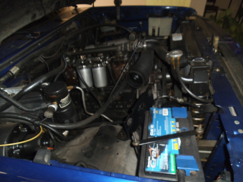

    O meu sistema de ar.... .. o ar quente é dentro..
