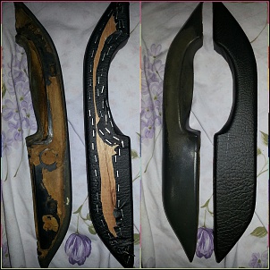

    Bom dia galera, como tinha dito sobre os apoios de braço que fiz:
    Mandei fazer na marcenaria os dois lados, comprei corvin e uma maquina pra grampear!!
    eis o resultado!
    Coloquei o velho do lado para verem o estado do pobre.. o outro lado nao tinha mais

    ficou bonito! boa ideia... mas nao colocou nenhum tipo de enchimento? tipo uma espuminha bem fina pra deixa-lo cm um toque suave? Isso alem de conforto vai fazer o material durar muito mais...

    Citação Postado originalmente por Troller-a-vista Ver Post
    Infelismente não, kkkkk
    quando terminei eles lembrei que tem um corvin com espuma embaixo.... Mas ta valendo!!
