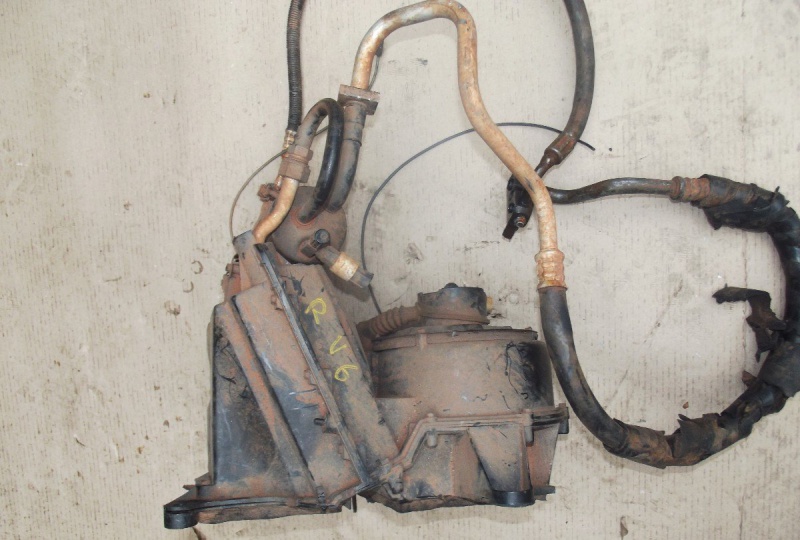

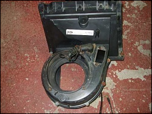

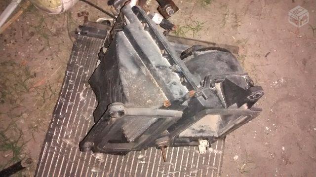

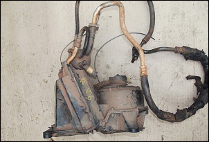

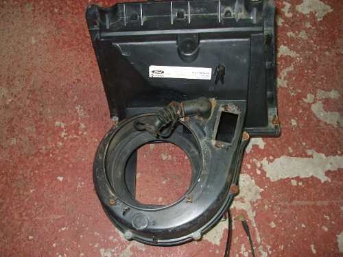

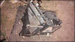

    estive buscando na net, e a caixa da ranger é muito parecida com o da f1000
    Reforma de F1000 1993 do sograo!!!-caixa-ventilador-e-filtro-ar-condicionado-ford-ranger-2001-14645-mlb20088322200_042014-o.jpg

    Reforma de F1000 1993 do sograo!!!-1098300873.jpgReforma de F1000 1993 do sograo!!!-caixa-do-ar-condicionado-ranger-v6-abcpickps-14788-mlb4354790096_052013-f.jpg

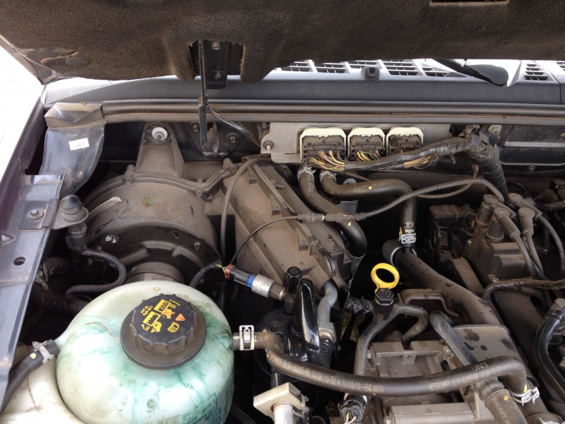

    Citação Postado originalmente por FabioMedeiros78 Ver Post
    São muito parecidas mesmo e o radiador do ar quente é dentro da cabine como no seu modelo.
    Só tem que medir de as aberturas de sucção do ar externo e de ventilação se alinham com os furos na parede corta fogo. Se for pouca diferença talvez de para ajustar os furos.

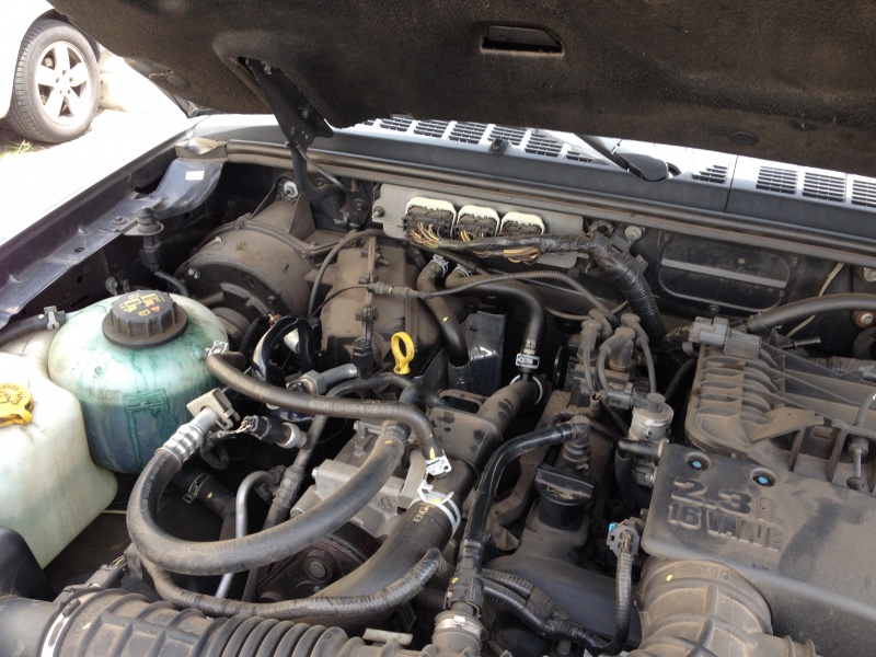

    Segue foto dele instalado na Ranger.
    Reforma de F1000 1993 do sograo!!!-img_5468.jpg Reforma de F1000 1993 do sograo!!!-img_5466.jpg Reforma de F1000 1993 do sograo!!!-img_5467.jpg
    Depois atualiza sobre essa adaptação, pois interessa a muitos.

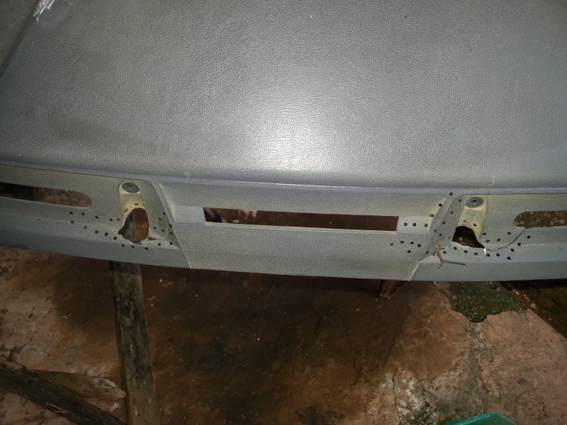

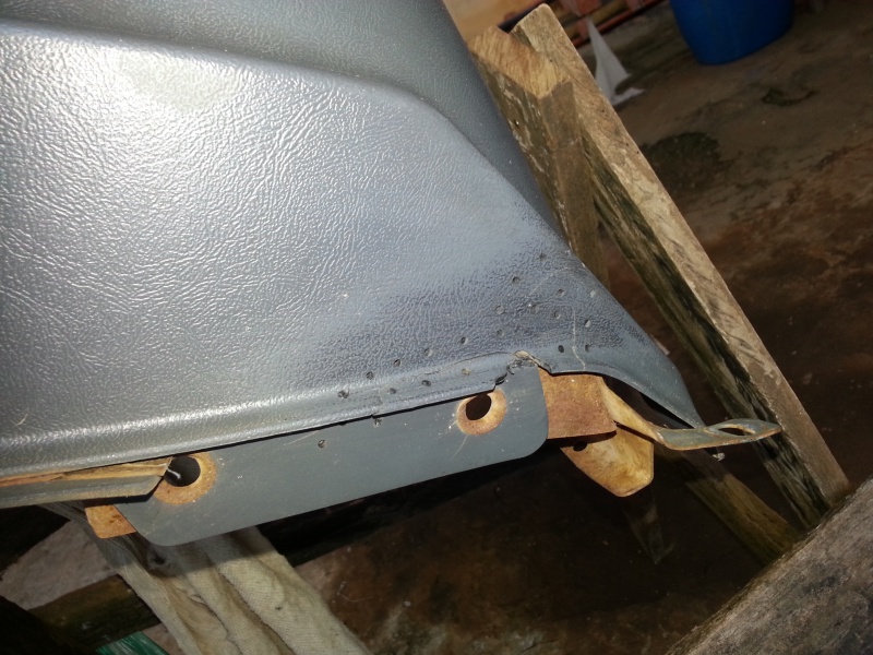

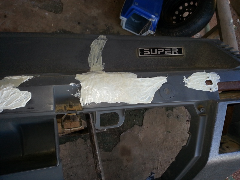

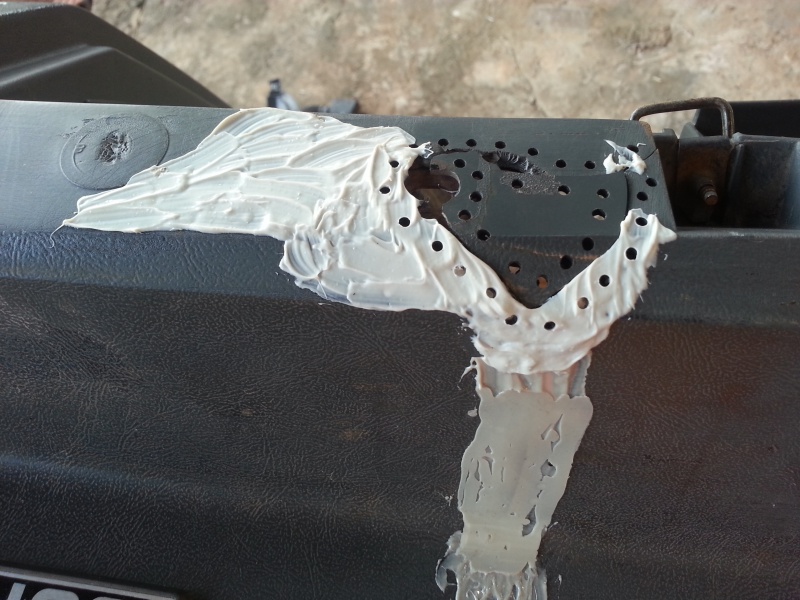

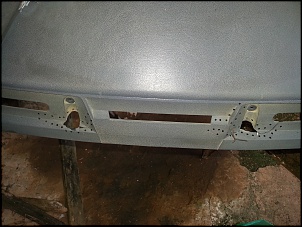

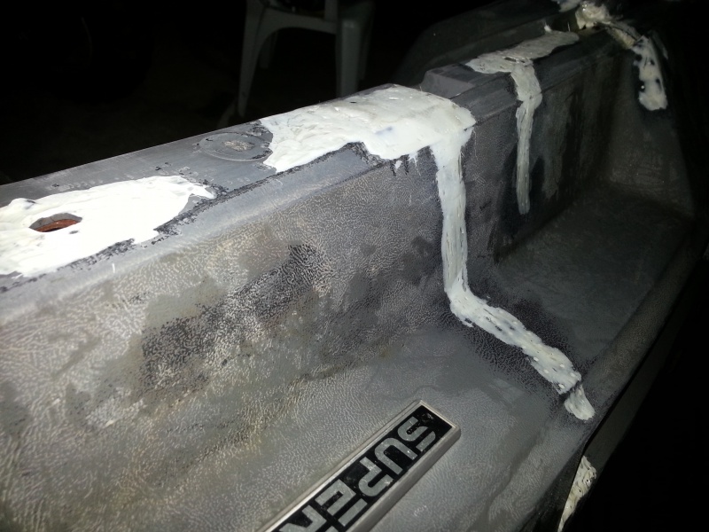

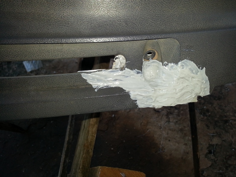

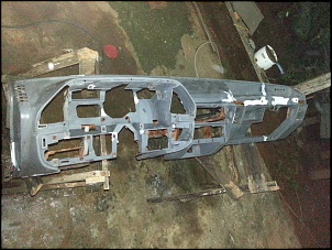

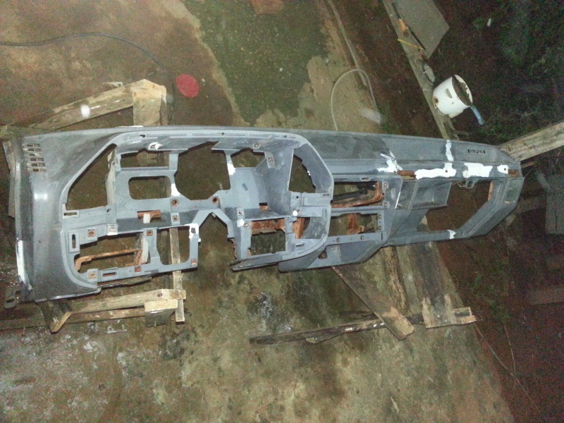

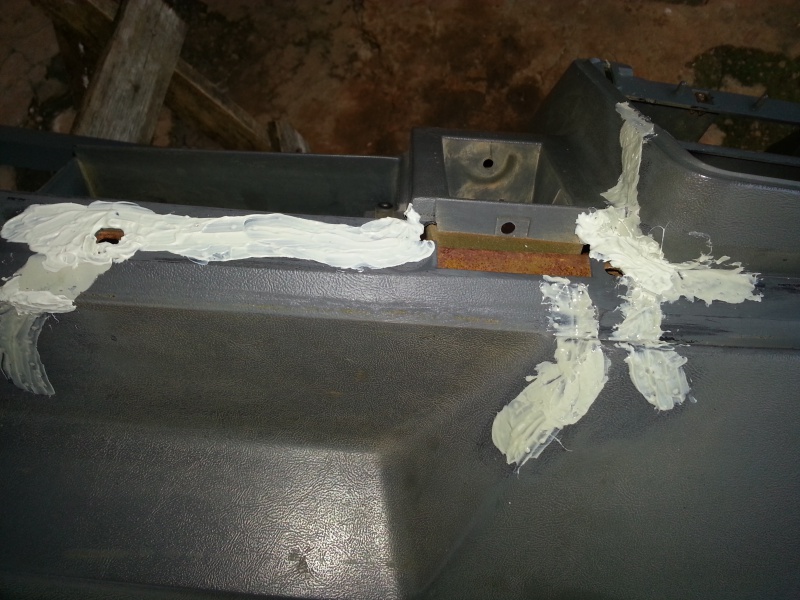

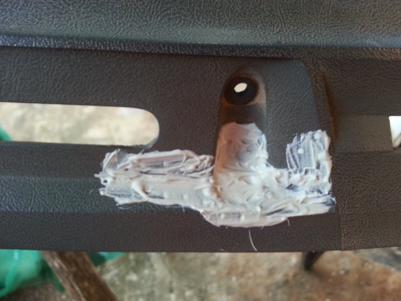

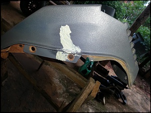

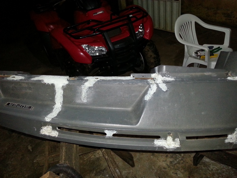

    Relatorio fotográfico da reforma do painel:
    Reforma de F1000 1993 do sograo!!!-20140916_165110.jpgReforma de F1000 1993 do sograo!!!-20140916_165113.jpgReforma de F1000 1993 do sograo!!!-20140916_165120.jpgReforma de F1000 1993 do sograo!!!-20140916_165125.jpgReforma de F1000 1993 do sograo!!!-20140916_165127.jpgReforma de F1000 1993 do sograo!!!-20140916_165139.jpgReforma de F1000 1993 do sograo!!!-20140916_165133.jpgReforma de F1000 1993 do sograo!!!-20140916_165143.jpgReforma de F1000 1993 do sograo!!!-20140918_170035.jpgReforma de F1000 1993 do sograo!!!-20140918_170040.jpgReforma de F1000 1993 do sograo!!!-20140918_170046.jpgReforma de F1000 1993 do sograo!!!-20140918_170049.jpgReforma de F1000 1993 do sograo!!!-20140918_170112.jpgReforma de F1000 1993 do sograo!!!-20140918_170118.jpgReforma de F1000 1993 do sograo!!!-20140918_170122.jpgReforma de F1000 1993 do sograo!!!-20140918_170125.jpgReforma de F1000 1993 do sograo!!!-20140918_170440.jpgReforma de F1000 1993 do sograo!!!-20140918_173811.jpg
    06/06/2014
    senador guiomard/AC
    32
    311

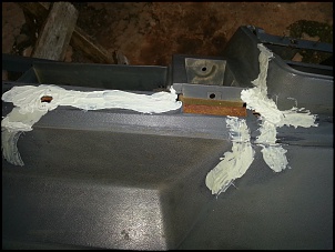

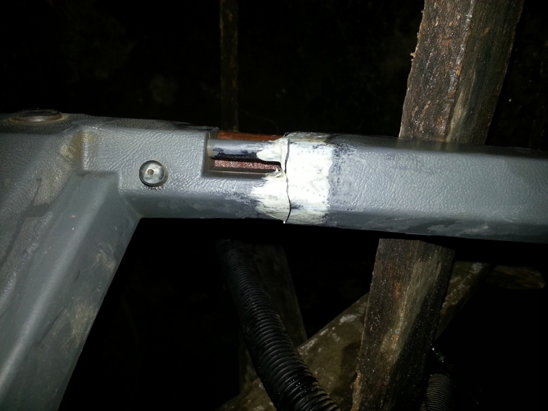

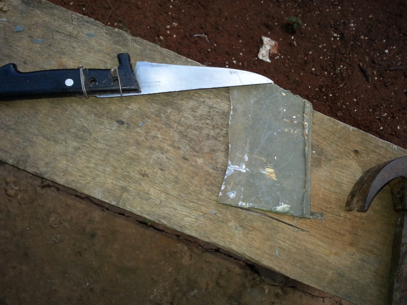

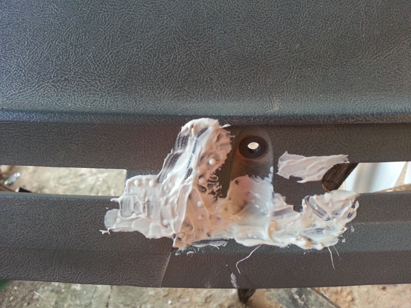

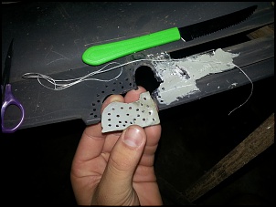

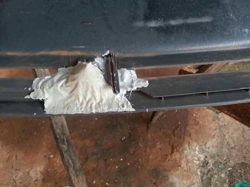

    cont:

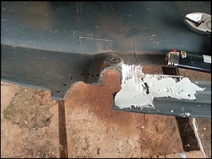

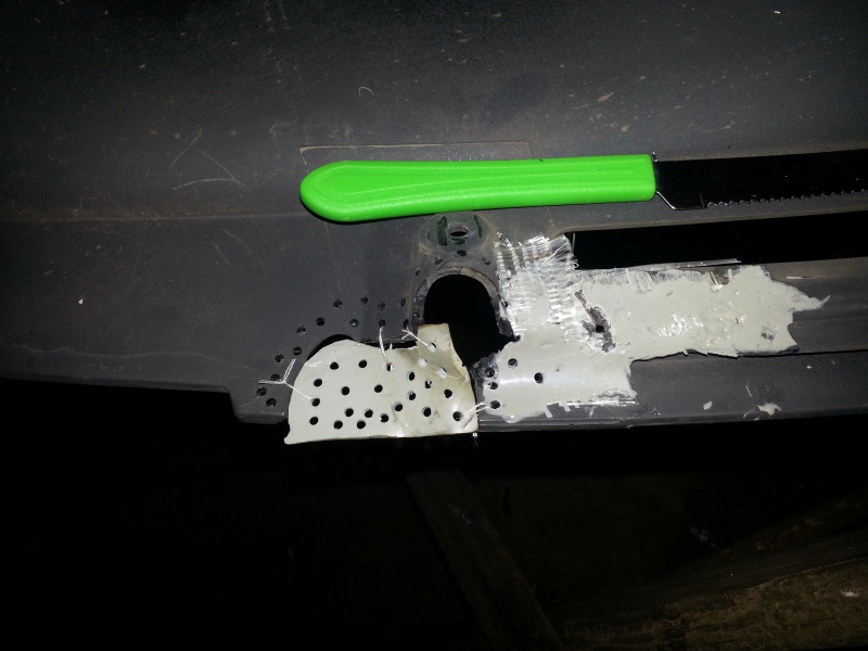

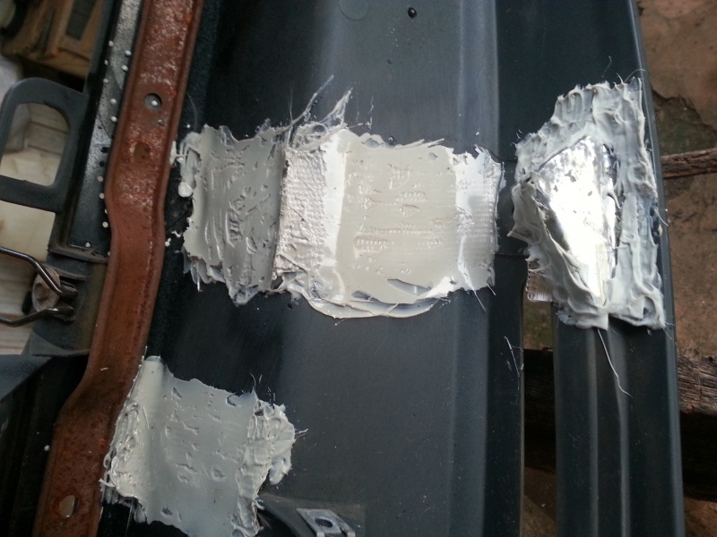

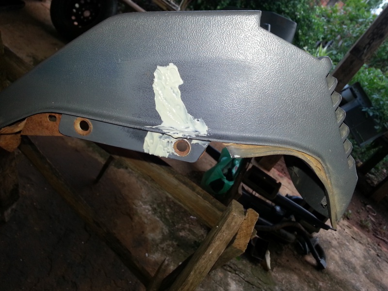

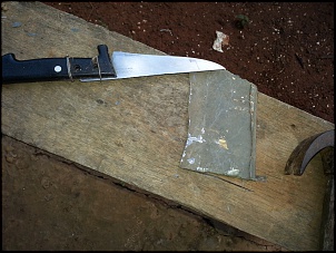

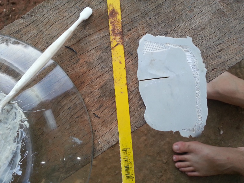

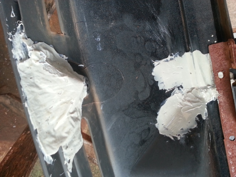

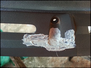

    bem galera fiz uma placa de vedachoque com fibra e moldei ela com fogo para ser mais ou menos como é o molde original:Reforma de F1000 1993 do sograo!!!-20140918_174618.jpg
    e assim ficou o pedaco que havia sido arrancado Reforma de F1000 1993 do sograo!!!-20140919_072930.jpgReforma de F1000 1993 do sograo!!!-20140919_072955.jpg

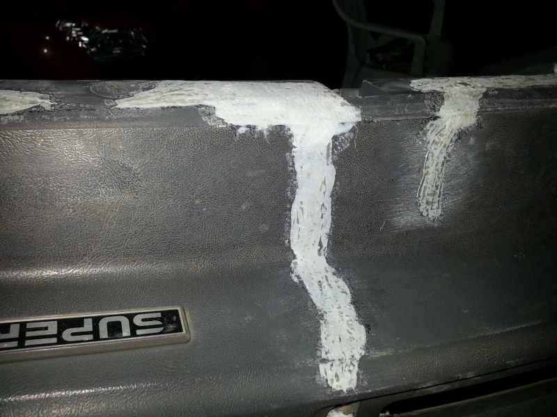

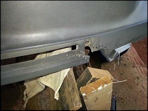

    depois de passar a micro- retifica:Reforma de F1000 1993 do sograo!!!-20140927_202020.jpgReforma de F1000 1993 do sograo!!!-20140927_202027.jpg
    depois de lixado com lixa nro: 60Reforma de F1000 1993 do sograo!!!-20140927_210111.jpg

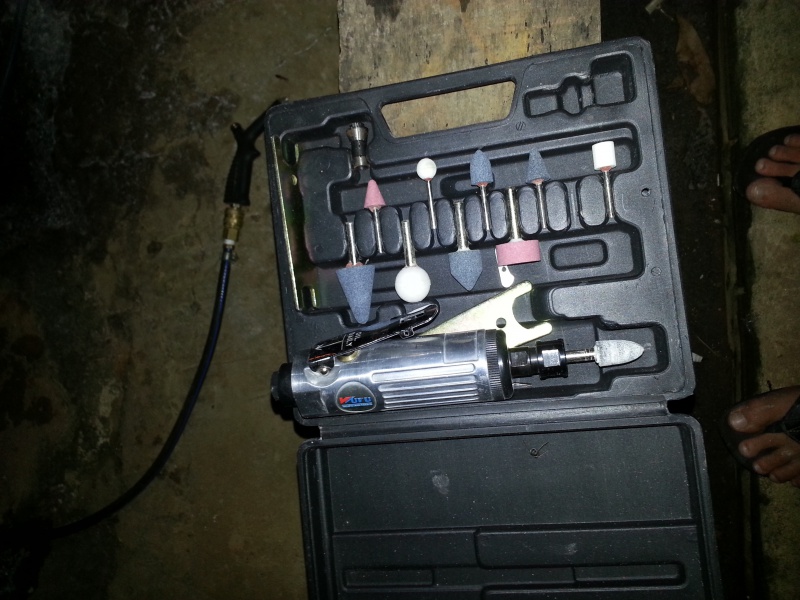

    eis a ferramenta do preguicoso kkkkkkReforma de F1000 1993 do sograo!!!-20140927_210229.jpg

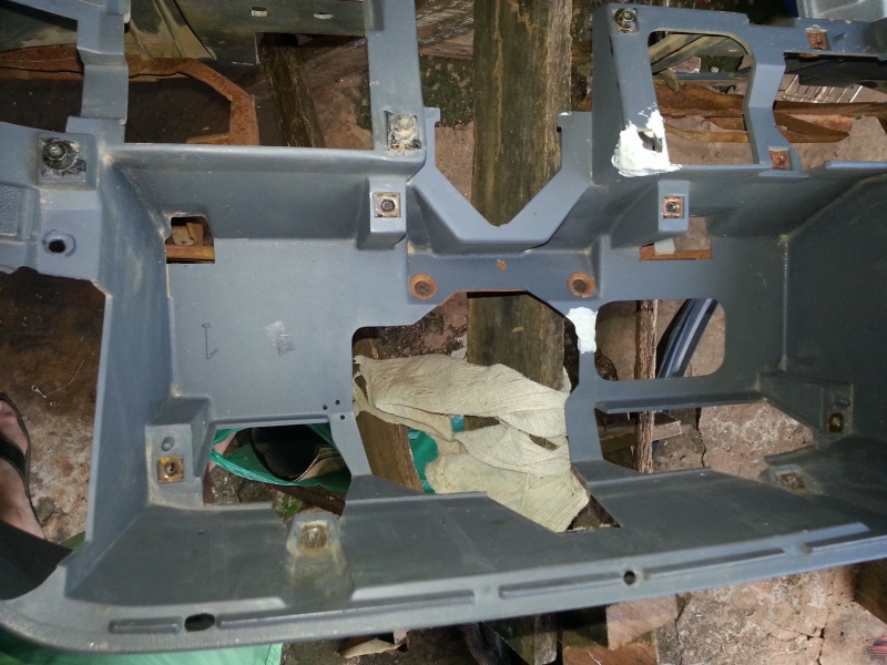

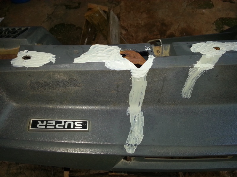

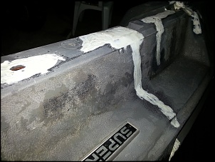

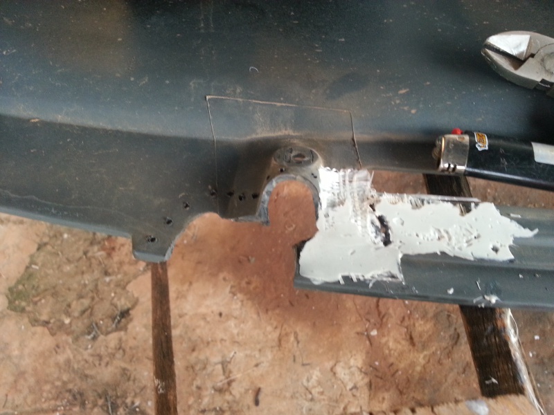

    agora uma merda... como essa parte nao tem espaco por baixo para colocar a manta de fibra de vidro :'( no manuseio para lixar e no cavalete essa é uma parte de muita torcao que é onde ficava apoiada ela rachou outra vez, agora meu plano será arrebitar toda essa área e passar a massa poliester por cima para sumir o risco, tambem estou pensando em comprar uma fina chapa de ferro e colocar por baixo no canto superior do painel onde estao os parafusos que estavam todos quebrados.
    amanha irei passar a massa e dar ACABAMENTO" o meu melhor é claro, a maior parte de vedachoque e manta está por baixo do painel, na parte superior nao tem como colocar muito senao fica uma montanha kkkkkk

    Tava bem detonado.....mas tá ficando bom!
    Essa parte de baixo eu tb rebitei uma chapa por tras e depois fibrei, a tampa do porta luvas tampa os rebites.
    06/06/2014
    senador guiomard/AC
    32
    311
    estava bem feinho mesmo, gastei um kit de vedachoque só pra esse painel, coloquei por baixo uma camada bem grossa, vai ficar bom e resistente...... se Deus quiser nao irá mais quebrar kkkkkkk
