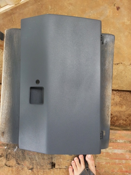

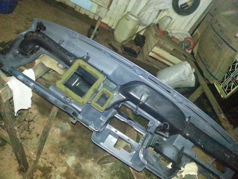

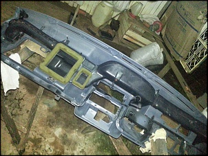

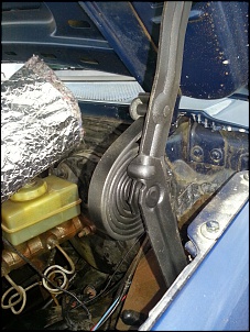

    AQUI ESTA A TAMPA JÁ PASSADO MASSA E LIXADA PRONTA PARA PINTURA:

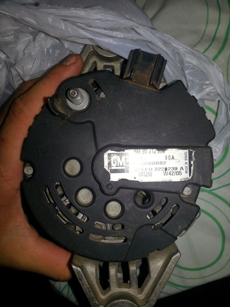

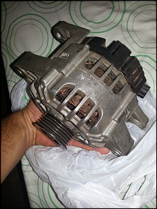

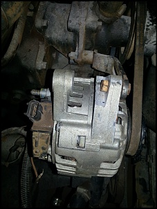

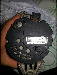

    ESTE É O ALTERNADOR DE CORSA 1.8 QUE COMPREI USADO ( NOVISSIMO) DE 90 AMPERES
    TIVE QUE CORTAR UM POUCO A BASE DO MESMO PARA PODER ENCAIXAR NO LOCAL E FICAR ALINHADO COM A CORREIA
    FIZ O SERVIÇO COM UMA ESMERILHADEIRA!
    Reforma de F1000 1993 do sograo!!!-20141010_193502.jpgReforma de F1000 1993 do sograo!!!-20141010_193506.jpgReforma de F1000 1993 do sograo!!!-20141011_173239.jpgReforma de F1000 1993 do sograo!!!-20141011_173252.jpg

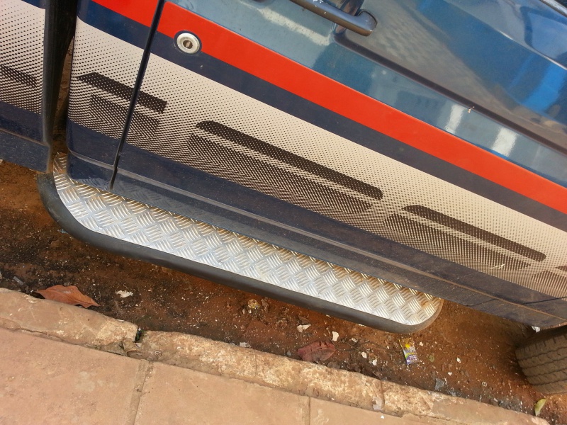

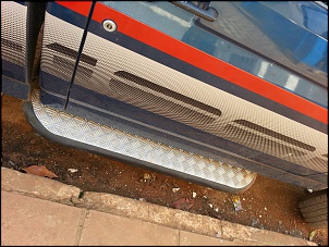

    COMO TODO VICIADO FMILZERO QUE SE PREZE... ESTAVA ENTEDIADO E FUI COLOCAR OS ESTRIBOS
    DE ALUMINIO DE NOITE

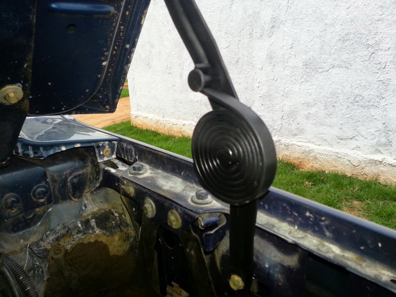

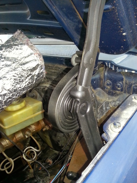

    COMO ELA NAO TINHA AQUELA CALHA DE AGUA ABAIXO DO CAPÔ, CORTEI UMA DAS BORRACHAS VELHAS
    DA PORTA LAVEI BEM E COLOQUEI NO LOCAL, SERVIU POR AGORA

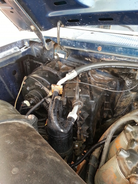

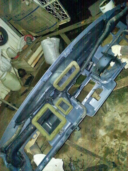

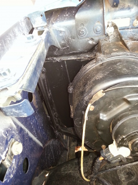

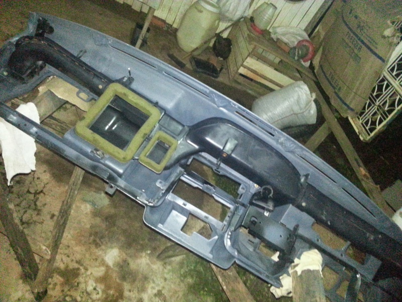

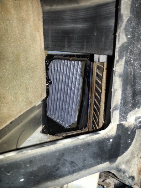

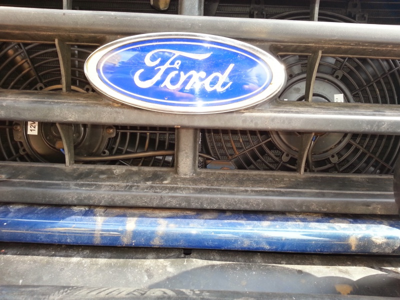

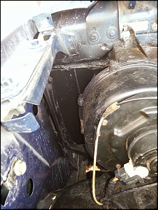

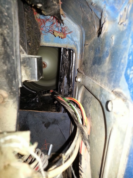

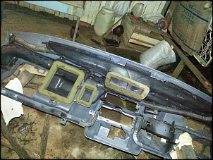

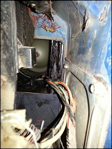

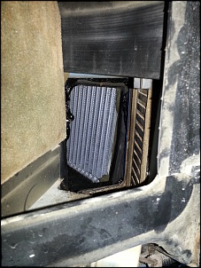

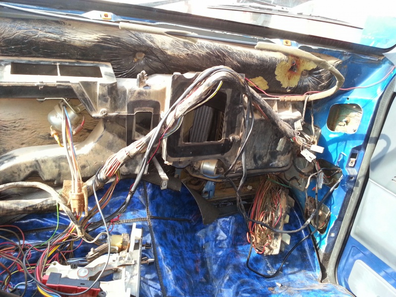

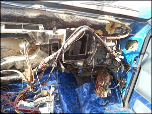

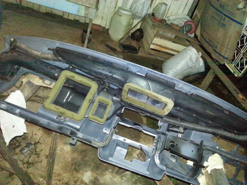

    SOBRE O AR-CONDICIONADO A INSTALACAO DA CAIXA DA RANGER COM TODAS AS PEÇAS NOVAS
    FOI O MAIOR SUCESSO, TUDO BEM VEDADO E ADEQUADO PARA O CARRO, SEM GAMBIARRAS OU COISAS
    ESTRANHAS. O UNICO QUE ACHEI RUIM FOI NAO TER PODIDO COLOCAR UM FILTRO NO AR
    Reforma de F1000 1993 do sograo!!!-20141016_145253.jpgReforma de F1000 1993 do sograo!!!-20141016_145303.jpgReforma de F1000 1993 do sograo!!!-20141016_145314.jpgReforma de F1000 1993 do sograo!!!-20141016_145505.jpgReforma de F1000 1993 do sograo!!!-20141016_145511.jpg

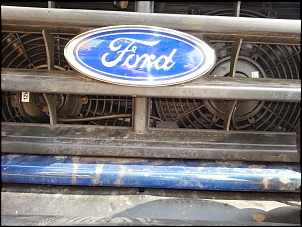

    ESSES SAO OS DOIS ELETROVENTILADORES QUE NA ORIGINAL TEM APENAS 1 (DE ACORDO AO MECANICO)
    ESSA ADAPTACAO DA RANGER FOI MUITO BEM FEITA, E SEM GAMBIARRAS ESCROTAS E NA MINHA OPINIAO:
    TA GELANDO PRA CARALEOOO GELA MUITO MESMO ESSE AR, NUNCA VI UM CARRO PRA GELAR TANTO COMO ELA
    ADEMAS DO TAMANHO ELA GELA DEMAIS!! GOSTEI E QUEM QUER FAZER PODE IR SEM MEDO!

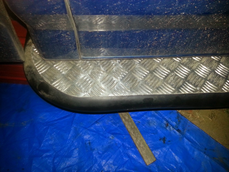

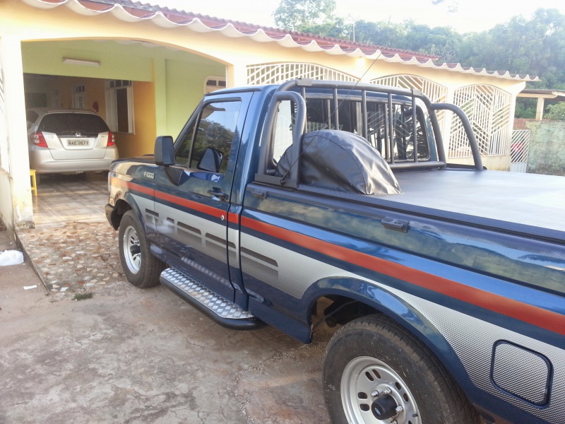

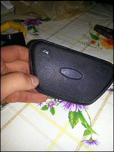

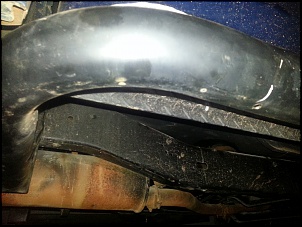

    Estribo quando pronto
    infelizmente ele teve que ficar quebrado... Triste!

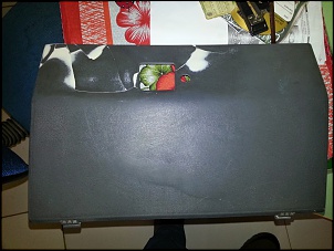

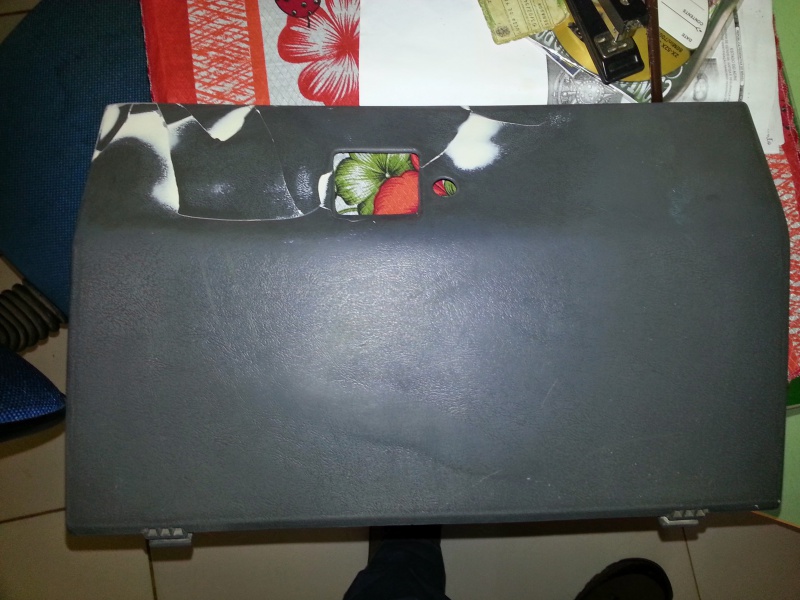

    tampa do porta-luva depois de pintada!

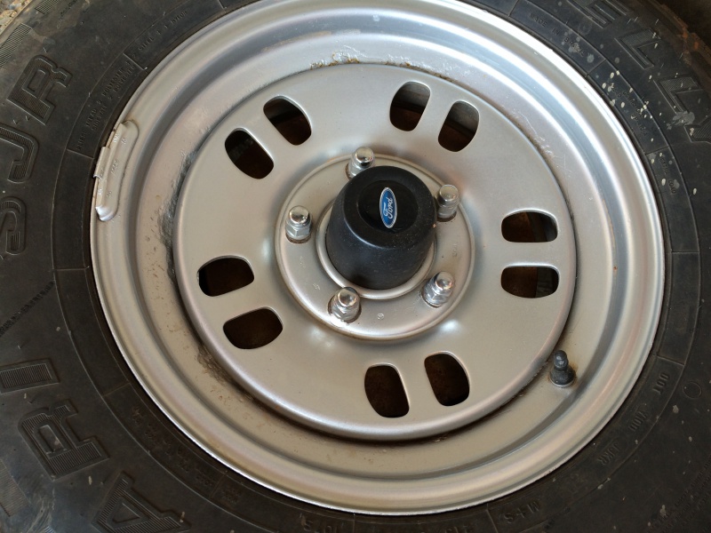

    Reforma de F1000 1993 do sograo!!!-20141019_164603.jpgReforma de F1000 1993 do sograo!!!-20141019_164607.jpg

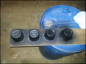

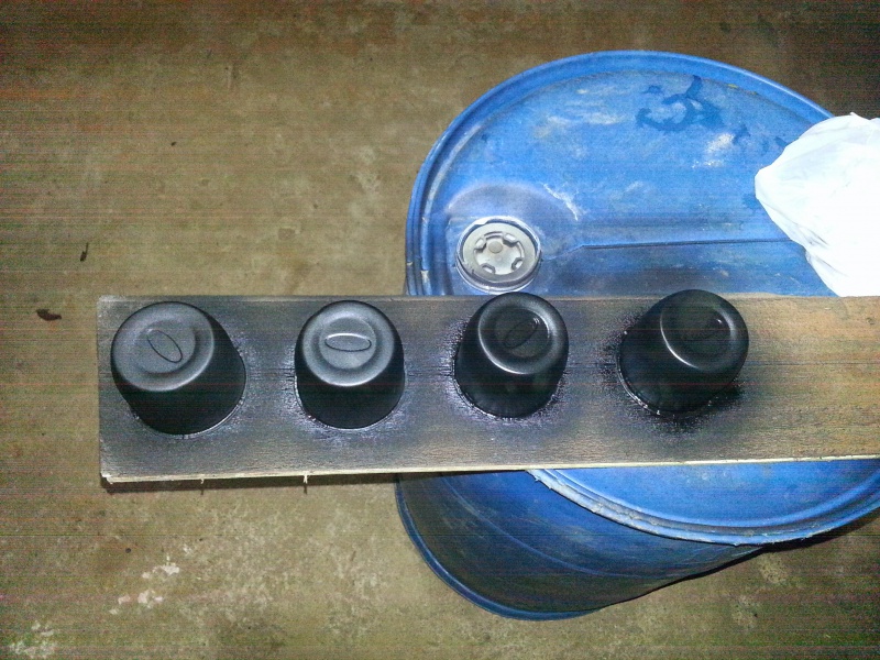

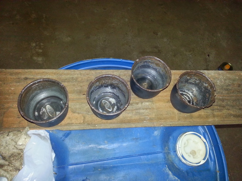

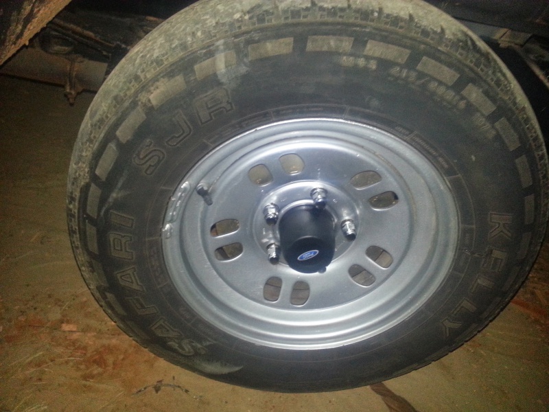

    eis a restauraçao das calotinhas para depois colocar o adesivo com pvc e depois
    resina-los por completo para nao clarear ou arrancar
    Reforma de F1000 1993 do sograo!!!-20141021_190245.jpgReforma de F1000 1993 do sograo!!!-20141021_193753.jpgReforma de F1000 1993 do sograo!!!-20141021_193803.jpg
    colocados porca dos prisioneiros cromados para ficar mais bonita e as calotinhas
    ja prontas!!

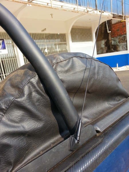

    claro uma anteninha estilosa....

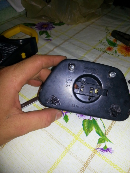

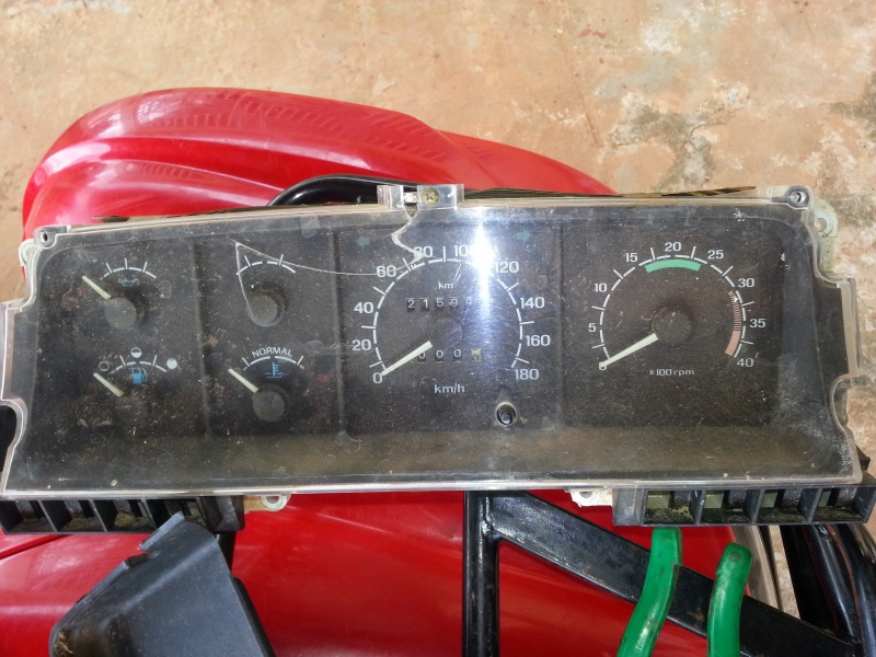

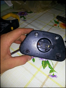

    quando foi desmontada, quebraram o botao da buzina... Tive que dar meu jeito kkkkk
    aquecendo dois parafusos e enfiando no plastico para dar o apoio ao botao
    ficou muito bem preso e funcionante!
    Reforma de F1000 1993 do sograo!!!-20141107_192305.jpgReforma de F1000 1993 do sograo!!!-20141107_192310.jpg

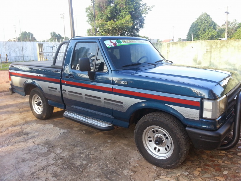

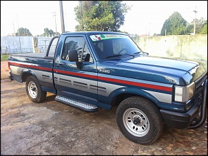

    Enfim.. Ela pronta!!
    Reforma de F1000 1993 do sograo!!!-20141026_163110.jpgReforma de F1000 1993 do sograo!!!-20141026_163126.jpg

    Bem galera ao longe de alguns meses andei arrumando algumas coisas que como sempre sao problema
    em carro antigo que lanterneiro meio desleixado arruma
    - a maçaneta do motorista caiu por falta de aperto de um parafuso
    - tive que reapertar todos os parafusos da lataria da frente que estavam praticamente caindo com o risco
    de desmontar quando andasse
    - tive que trocar o cabo do freio de mão (pedidos pela net) que estava travado e o do acelerador (dava tranco ao acelerar)
    agora com os novos o freio de mão (no caso dela de PÉ) bem regulado está travando bem na ladeira
    - também tive que comprar o cabo do velocímetro pela internet mas como é muito difícil achar o dela tive que adaptar
    o miolo dele no antigo o que não me saiu bem.... pois as vezes escapa o lado da caixa de marchas...
    - improvisei um forro de capô de feltro com alumínio grosso para diminuir o barulho externo do 229!! (depois mando foto)
    - apareceu um furo no radiador que terei que levá-la para fazer uma limpeza geral nos dutos de água e tampar o buraco,
    quando aperto o motor na estrada pra andar na media de 120km/h ela está esquentando... não sei se é pelo radiador ou
    porque abri um pouco a bomba injetora! mas como meu estado está alagado terei de esperar mais uns dias para ir ver o radiador

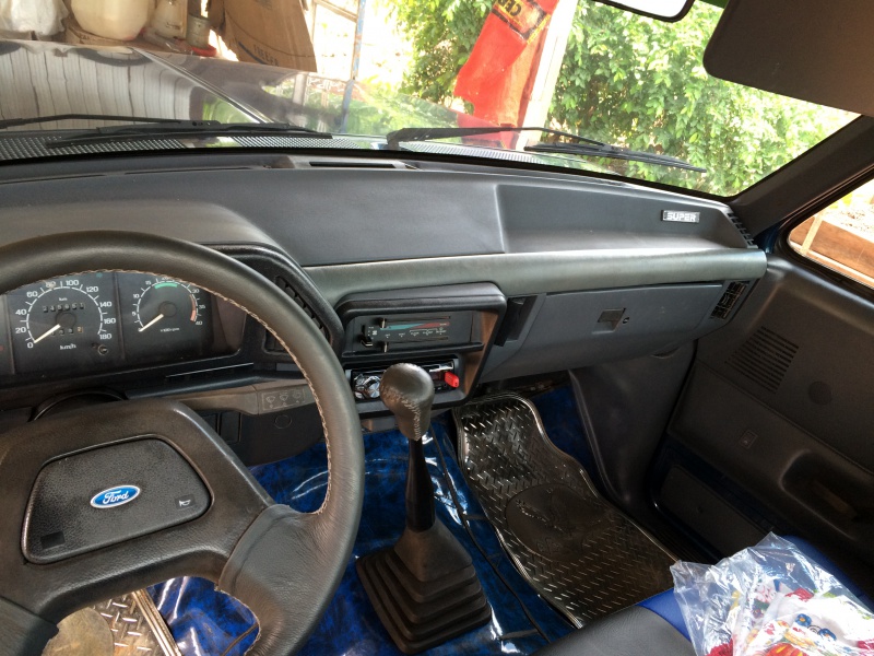

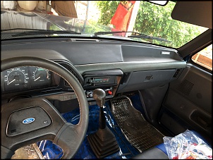

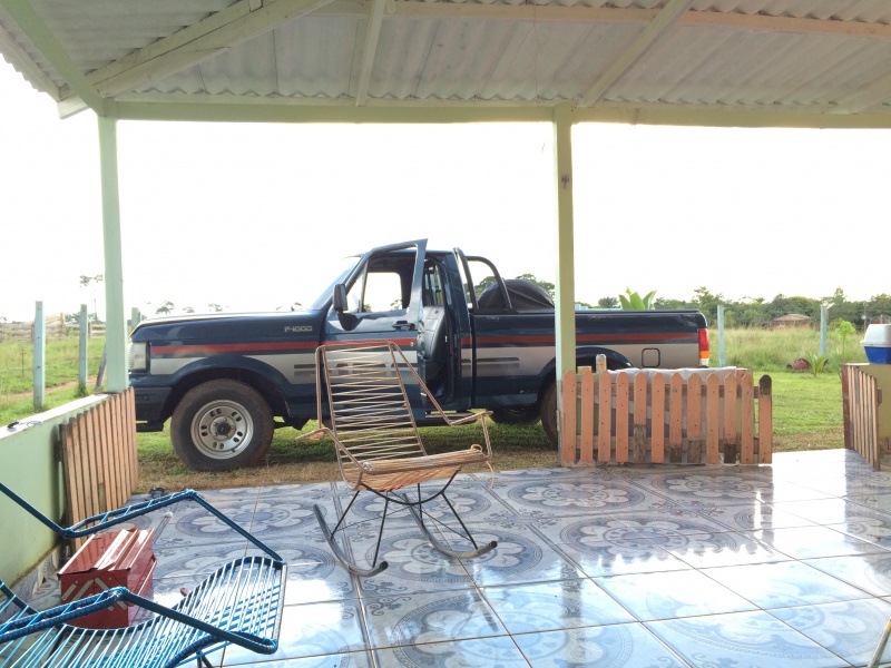

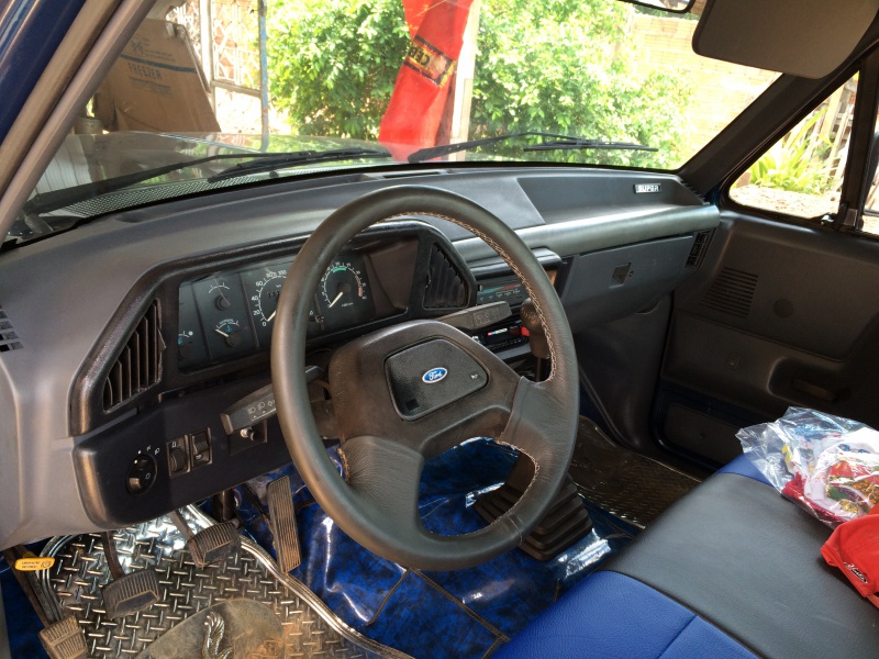

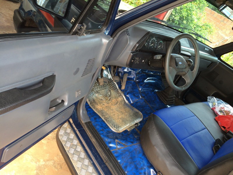

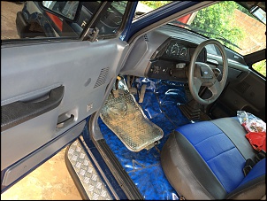

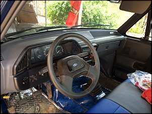

    AQUI ALGUMAS FOTOS DO INTERIOR TODO MONTADO E PRONTO
    PS: IGNOREM O TAPETE CROMADO KKKKK
    Reforma de F1000 1993 do sograo!!!-img_0123.jpgReforma de F1000 1993 do sograo!!!-img_0125.jpgReforma de F1000 1993 do sograo!!!-img_0127.jpgReforma de F1000 1993 do sograo!!!-img_0129.jpgReforma de F1000 1993 do sograo!!!-img_1243.jpg
    AQUI NA CHUVA E O MEU POSSANTE ATRÁS KKKK
