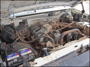

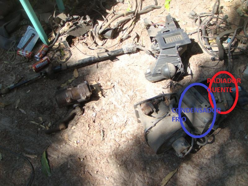

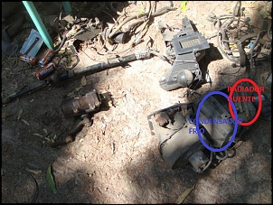

    Vc está misturando um pouco as coisas.
    Existem 2 modelos de cx de ventilação, não tenho certeza se ambas podem receber o ar condicionado.
    A sua é igual a essa, nesse caso o radiador do ar aquente fica dentro da cabine, atras do painel e não sei onde acopla o evaporador do ar (se é possível).
    Esse é outro modelo, onde o evaporador é acoplado ao lado do radiador do ar quente, não tenho foto dela montada, mas é igual a essa que vc achou na net.
    Acredito que seja isso.
    De qualquer forma o que eu tenho aqui é igual a sua, sem ar.

    Fabio,
    mas Rodrigo, essa que eu tenho vc pode reparar na foto ela tem tipo uma tampa de plastico, acho que a caixa entraria ali,
    o que vc me diz? da de fazer ou me ferrei mesmo?

    Será que onde fica o evaporador quente dentro da cabine é igual ao de ar frio? que poderia ser trocado e colocar o frio?

    Citação Postado originalmente por FabioMedeiros78 Ver Post
    Embora tenha essa peça desmontada na oficina nunca parei para analisar.
    Vou tentar dar uma olhada nesse final de semana e bater uma foto.
    tô bem feito kkkk, a minha esta sem o painel ainda, vou tentar dar uma olhada nela tb que o evaporador quente não é muito grande tbm, estou na ideia de fazer uma adaptação com fibra por dentro do motor ai faz a encanamento pra coouna de ar passar do ventilador pra ele .. sei lá tá difícil isso
