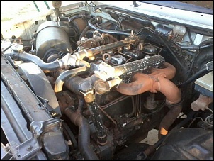

    Zé poderia me dar umas dicas. Sobre o 229? O meu e um maçarico bomba rotativa, penso em futuramente turbinar ele.. 'So por fora como "DIZEM" e também penso em colocar agora um escape direto mas dizem que faz um barulho dos infernos. Me da uma luzzzzz
    Fabio, falando em primeiro lugar no cano direto, se colocares no motor maçarico vai realmente ser algo infernal e na minha opinião não fica legal, vai parecer um trator. Sei disso porque antes de turbinar a minha F84 inventei de fazer isto e me larguei pro litoral em um dia quente não tendo colocado tambem o ar condicionado. Quase apanhei da mulher, imagina pé no fundo no maçaricão de janela aberta e o cano saindo logo após a porta do carona. Com o motor turbo, a própria turbina faz o papel de abafador ficando apenas um ronco encorpado com um leve assobio denunciando a turbina. No que se refere ao turbo, te recomendo a Biaggio apl 240 aumentando a alimentação na bomba injetora e adiantando o ponto na própria bomba. Só nisto ja vai dar uma diferença enorme. No meu caso a BI é em linha então foram modificados os elementos da bomba, os bicos são de maior vazão sendo um passo a mais de modificação o que combinado com um diferencial longo resultou em um desempenho muito acima da média chegando a surpreender motoristas de carros modernos que se vem obrigados a dar passagem pra Bala de Prata. Antes de eu colocar o diferencial longo 3.07, eu usava um 3.54 que me permitia fritar pneu parado de tão forte que ficou. Com o longo, na troca de marcha de primeira para segunda da uma boa gritada de pneu. Além de esclarecer um pouco, espero ter semeado algo em tua mentekkkkkkkkk. Finalmente, o 229 com a receita que usei, fica parecendo um x10. Ford abraço.
    caraaa....... Zé seu motor ta o inferno de loko...
    mas ele não era turbinado então ne? vc que turbinou ele? o meu nao e turbinado dai dizem aquele dilema... "estraga" mais lra frente quero modificar o motor dela tbm daqui alguns anos meto a mao, mas no caso tem que trocar o diferencial e a caixa (cl2205) pra dar uma performance melhor né
