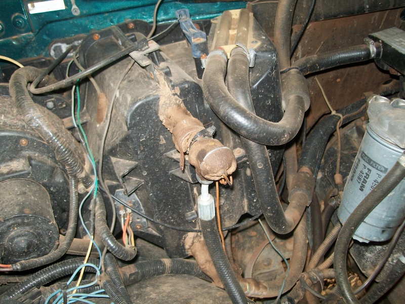

    GALERA SOBRE O ARCONDICIONADO ...
    ESTOU PRECISANDO APENAS DAQUELA CAIXA DE PLÁSTICO ONDE ENTRA A CAIXA QUE FICA DENTRO DO MOTOR POIS A MINHA NÃO TEM...
    Se alguém tiver ou saber se tem em algum desmanche ferro velho, ou em uma f1000 velha que não usá por favor me avisa não estou achando em lugar algum isso no Brasil, da um help aí galera pelador de deus!!!!! :(

    Rodrigo, a única caixa que falta é aquela caixa de plastico que é a que tem mais na com ar condicionado, onde entra a caixa evaporadora eu acho é onde o ar passa pra.esfriar e vai direto pra dentro do carro.
    a única coisa que não está tendo é essa o que vem de fabrica do carro.
    ja se eu conseguisse o molde ou pelo menos uma como molde eu faria de fibra mesmo

    1 Anexo(s)
    o original dela é esse, a caixa que esta faltando e essa onde entra as mangueiras:
    Anexo 478521
    eu encontrei no ml essa caixa mas nao e original:
    Caixa Evaporadora F1000 93/96 Instalação - R$ 325,00 no MercadoLivre
    e na densul encontrei essa mas nenhuma delas e parecida com a da foto:
    CAIXA EVAPORADORA F 1000 93 / 96 - Densul Refrigeração

    Existem 2 modelos na F1000, essa sua é a que está instalada no Branquinha.
    O que tenho a vulso é o outro modelo e nesse caso tem que montar o conjunto completo, interno e externo.
    Mas fiquei com uma duvida, vc precisa apenas do radiador do ar aquente ou da cx completa?

    Rodrigo, a minha camionete nao tem ar ela veio de fabrica apenas com o ar quente, o ar frio nO tem
    esss foto que mandei é da internet de uma que tem ar, essa caixa que tem as mangueiras é a que a minha nao tem ela so tem o ventilador e a de ar quente, a caixa de plástico que.cobre a caixa evaporadora é a que nao tem é a unica coisa que falta, vou tentar subir uma foto pois estou na 3g
  • 25/09/2014, 11:44
    FabioMedeiros78
    1 Anexo(s)
    rodrigo, veja essa foto, a minha é idêntica.a essa da foto, so tem as mangueiras quentes entrando, so o que falta é a caixa de plastico pra colocar a caixa ( unidade) evaporadora dentro
