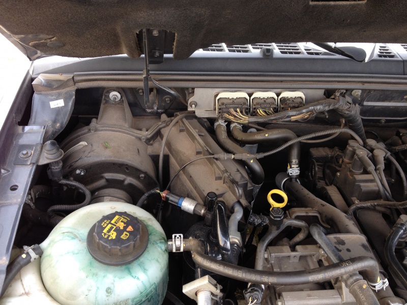

    Rodrigo Baratti
    3 Anexo(s)
    Postado originalmente por FabioMedeiros78 Ver Post
    Anexo 478893
    São muito parecidas mesmo e o radiador do ar quente é dentro da cabine como no seu modelo.
    Só tem que medir de as aberturas de sucção do ar externo e de ventilação se alinham com os furos na parede corta fogo. Se for pouca diferença talvez de para ajustar os furos.
    Segue foto dele instalado na Ranger.
    Anexo 479037 Anexo 479038 Anexo 479039
    Depois atualiza sobre essa adaptação, pois interessa a muitos.

    FabioMedeiros78
    Postado originalmente por Rodrigo Baratti Ver Post
    pow Rodrigo as fotos estão muito boas, realmente é difícil colocar as nas femil, e eu nao quero aqueles gela canela, são muito escrotos....

  • 01/10/2014, 14:36
    bbmoro
    Esse assunto do ar condicionado muito me interessa! Queria colocar um sistema assim na Fmila, porém o painel é muito estreito, até troquei umas msg com o Baratti, e fiquei com a impressao que ficaria uma parte muito grande dentro da cabine. Será que eras de abrir um buraco na corta-fogo? Será que compromete estrutura? Aqueles gela canela são brabo mesmo, e não tem a opção de ar quente....aqui no sul faz diferença...
    Abração
  • 01/10/2014, 16:46
    Zé V8
    BBMoro, vai ficar uma enjambração do kralho, vais ter de mexer até no para lama interno, arrisca não funcionar como desejado e ainda o aspecto estético que ficará muito duvidoso. Eu não faria, até porque para voltar depois será muito dispendioso. Te sugiro que verifique as americanas fabricadas de 67 até 72 que vinham com ar de fábrica e inclusive com sistema de ar quente. Lá tu encontras o sistema novo e até usado em desmanches. Quando tive lá, passei em ferros velhos com estas camionetes inteiras que aqui nós lavariamos, encerariamos e andariamos mais dez anos. O sistema de ar é totalmente embutido, mas a captação do ar se dá no local da ventilação do lado direito abaixo do painel, vale a pena olhar.
