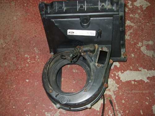

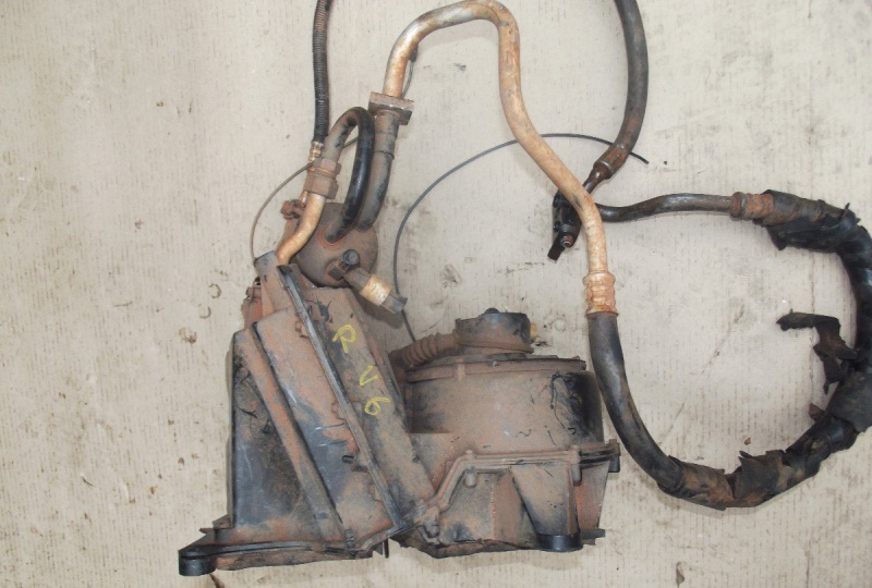

    caro bruno, a minha nao tem ar condicionado, ou seja, a caixa de ventilação dela é totalmente diferente da que tem ar, o sistema de ar quente fica pra dentro do painel.
    a minha so colocando todas as pecas novas ( toda a caixa de ventilação original dela) na oficina que esta arrumando as peças originais pro ar dela falaram que é mais facil pegar um de uma ranger que é praticamente o mesmo!

    estive buscando na net, e a caixa da ranger é muito parecida com o da f1000
    Anexo 478892
    ata não sabia disto ,então a minha foi feito o mesmo pois ela é xl e a caixa do ar não devia ter de fabrica para ar condicionado , o antigo dono deve ter mandado colocar igual você esta fazendo , só não sei qual deve te usado !
    se precisar da original e por acaso não encontrar , se for igual da americanas tu consegue fácil só demora um pouco para vir pode importar conheço uma pessoal que faz isto , já comprei um jogo de rodas de lá , mas se é fácil de usar peças de outras daqui faz que sai mais em conta !

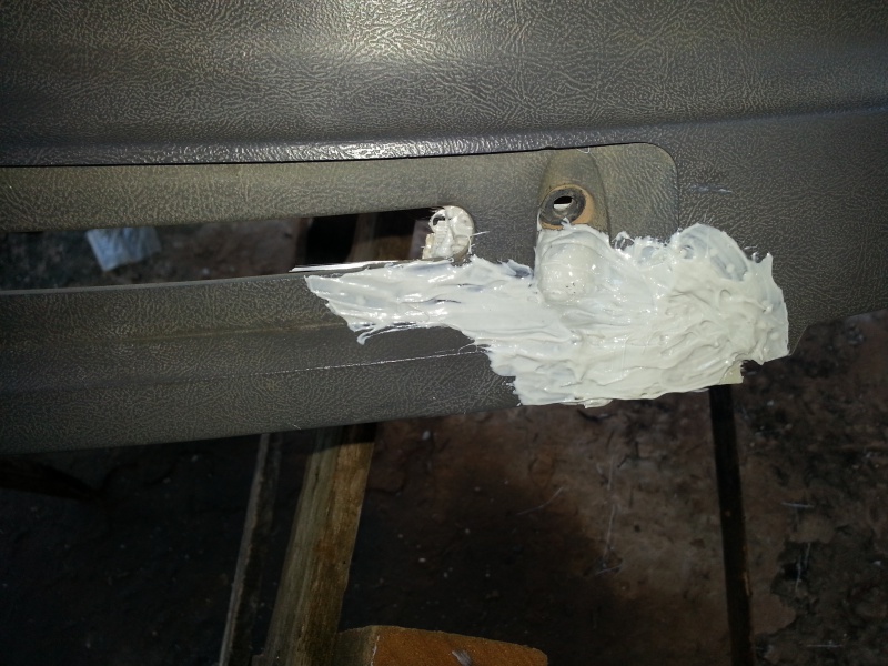

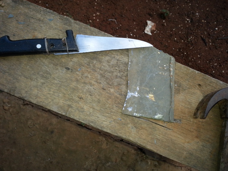

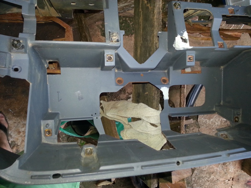

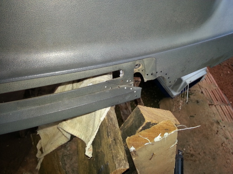

  • 29/09/2014, 02:10
    FabioMedeiros78
    18 Anexo(s)

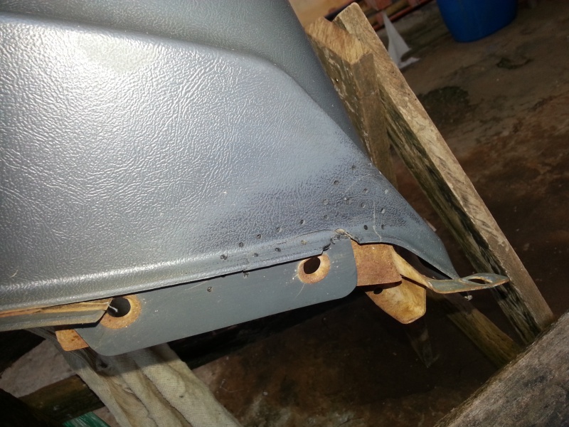

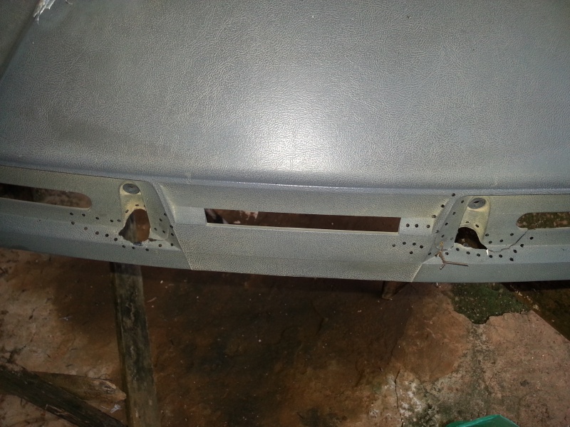

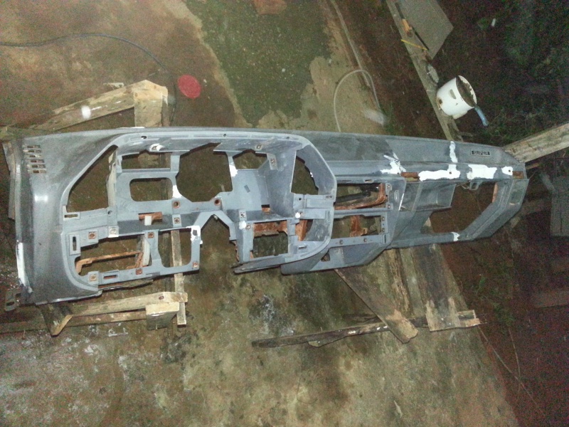

    Relatorio fotográfico da reforma do painel:
    Anexo 478896Anexo 478897Anexo 478898Anexo 478899Anexo 478900Anexo 478901Anexo 478902Anexo 478903Anexo 478904Anexo 478905Anexo 478906Anexo 478907Anexo 478908Anexo 478909Anexo 478910Anexo 478911Anexo 478912Anexo 478913

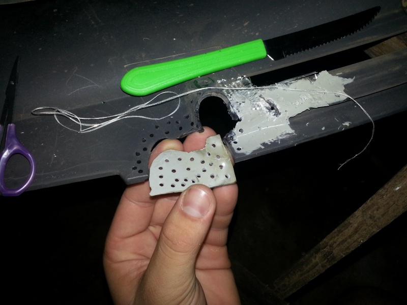

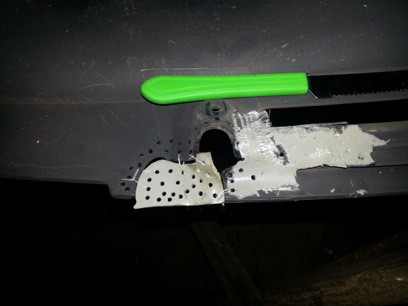

    FabioMedeiros78
    9 Anexo(s)

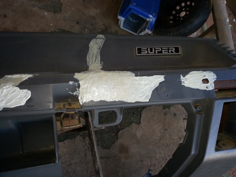

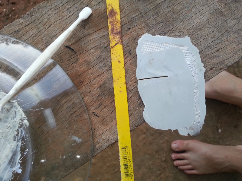

    cont:

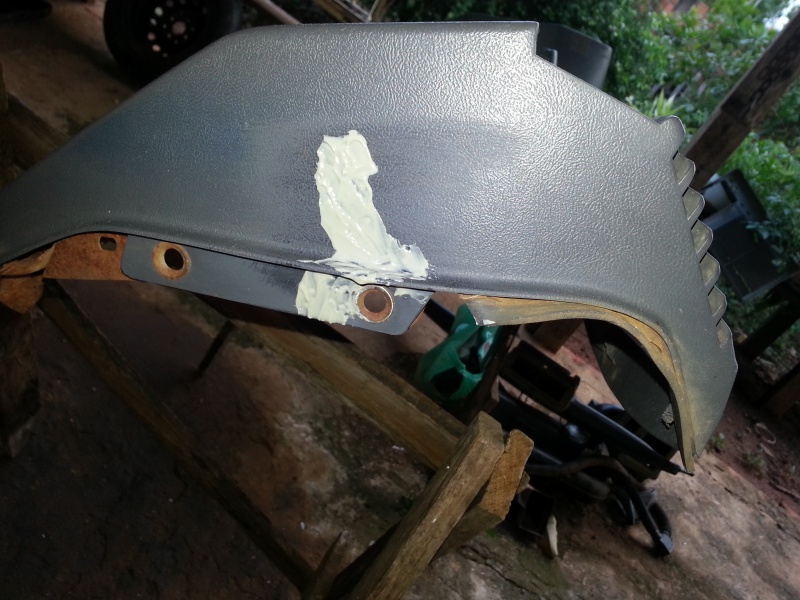

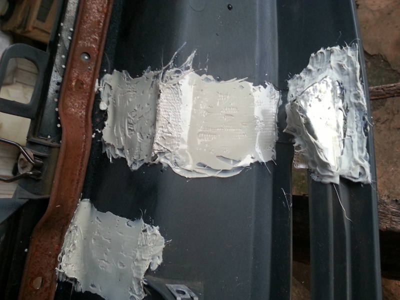

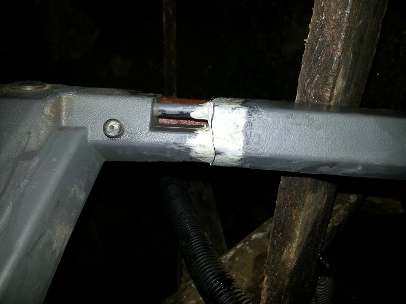

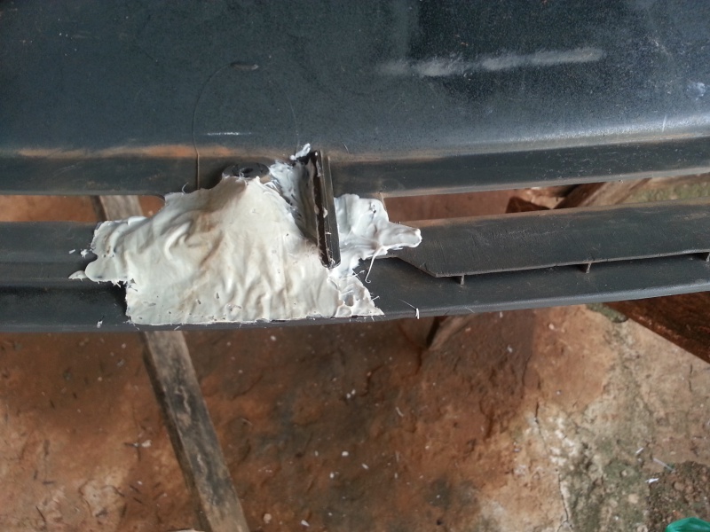

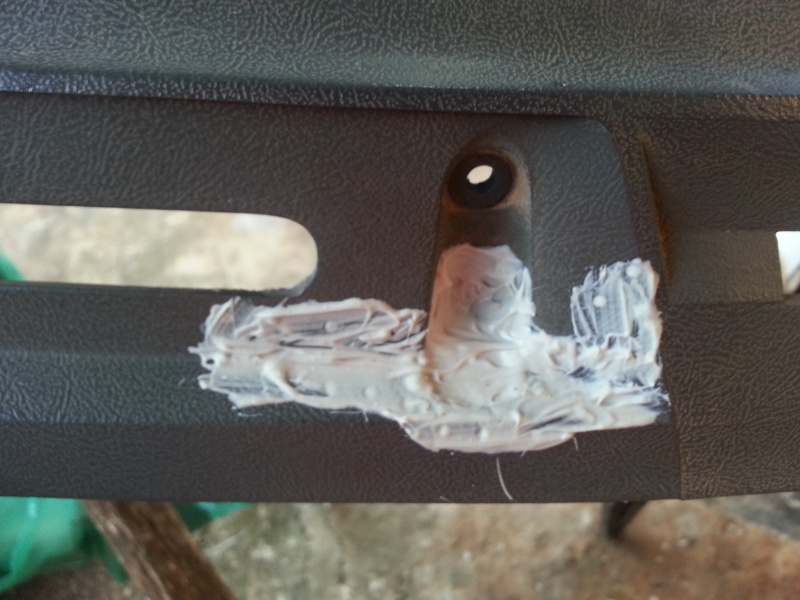

    bem galera fiz uma placa de vedachoque com fibra e moldei ela com fogo para ser mais ou menos como é o molde original:Anexo 478914

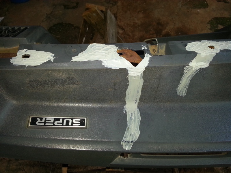

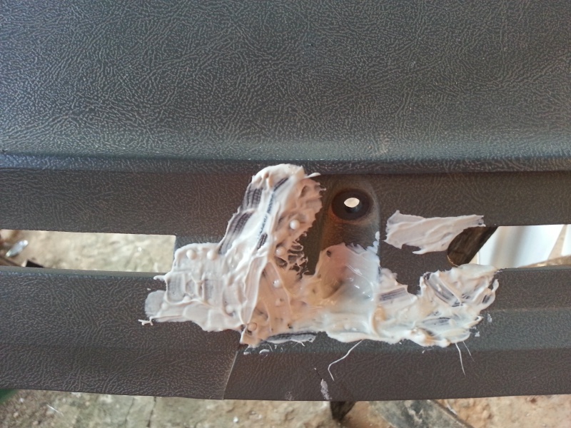

    e assim ficou o pedaco que havia sido arrancado Anexo 478915Anexo 478916
    depois de passar a micro- retifica:Anexo 478917Anexo 478918
    depois de lixado com lixa nro: 60Anexo 478919

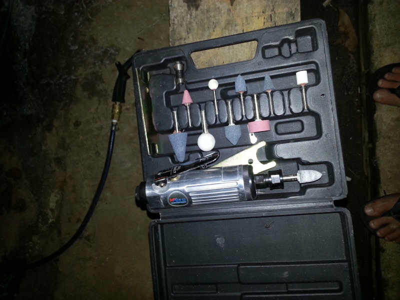

    eis a ferramenta do preguicoso kkkkkkAnexo 478920
    panoramicaAnexo 478921

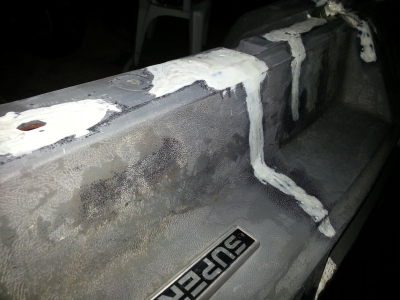

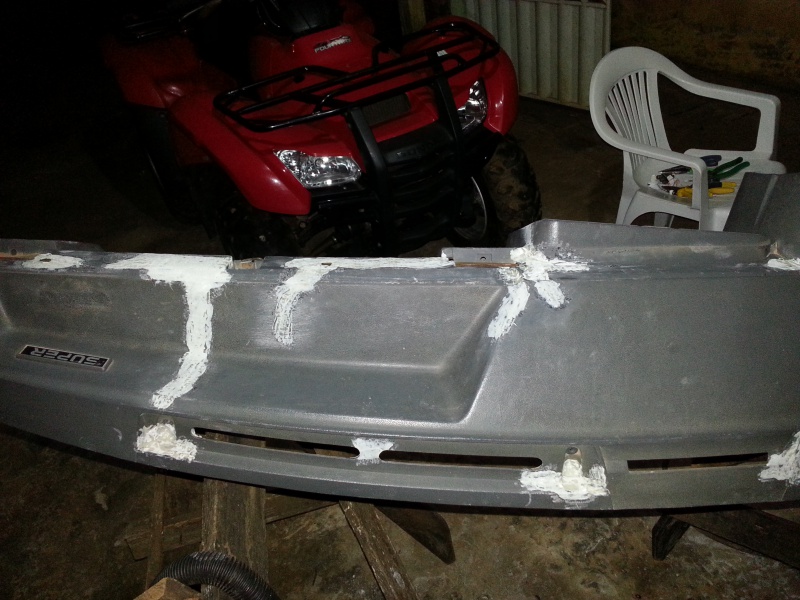

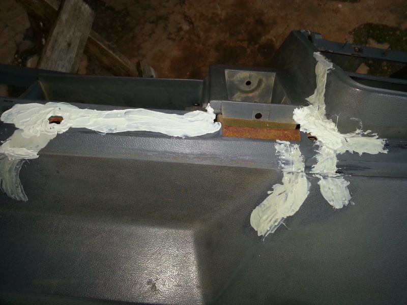

    agora uma merda... como essa parte nao tem espaco por baixo para colocar a manta de fibra de vidro :'( no manuseio para lixar e no cavalete essa é uma parte de muita torcao que é onde ficava apoiada ela rachou outra vez, agora meu plano será arrebitar toda essa área e passar a massa poliester por cima para sumir o risco, tambem estou pensando em comprar uma fina chapa de ferro e colocar por baixo no canto superior do painel onde estao os parafusos que estavam todos quebrados.
    amanha irei passar a massa e dar ACABAMENTO" o meu melhor é claro, a maior parte de vedachoque e manta está por baixo do painel, na parte superior nao tem como colocar muito senao fica uma montanha kkkkkk
    Anexo 478922

    Rodrigo Baratti
    Tava bem detonado.....mas tá ficando bom!
    Essa parte de baixo eu tb rebitei uma chapa por tras e depois fibrei, a tampa do porta luvas tampa os rebites.

    FabioMedeiros78
    Postado originalmente por Rodrigo Baratti Ver Post
    estava bem feinho mesmo, gastei um kit de vedachoque só pra esse painel, coloquei por baixo uma camada bem grossa, vai ficar bom e resistente...... se Deus quiser nao irá mais quebrar kkkkkkk
