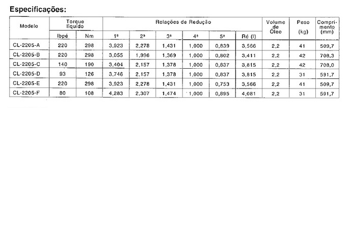

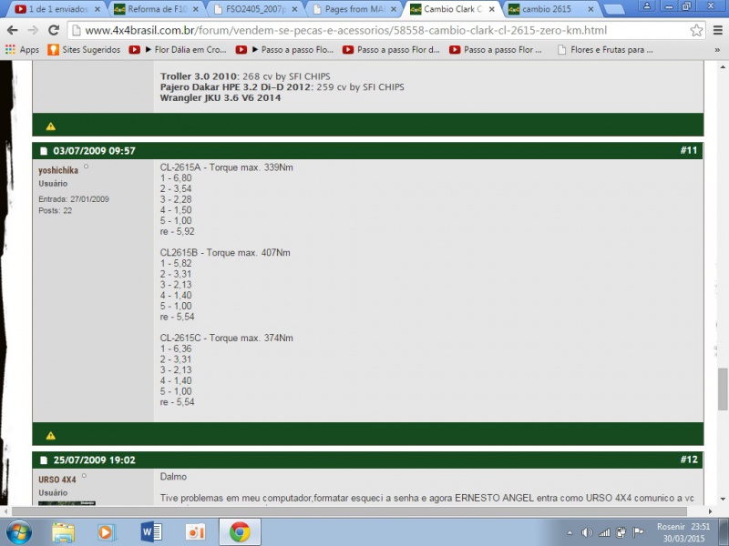

    A noite toda pesquisando e vi que minha caixa CL2205B é alongada e o diferencial é curto, assim essa caixa nao aguenta um repotenciamento!
    Nos cambios do MWM-X10 o diferencial é alongado a caixa é curta assim dando quase o mesmo final que a minha camionete, mas a caixa pro X10 é de longe muito mais forte!

    Fabio, meu diferencial também é 405 DL, mas como eu tenho 5º over-drive, no final não fica curto....
    o grande inconveniente é ter que trocar a caixa satelite inteira quando se muda muito a relação.... no meu caso que uso 3.55 (39x11) para alongar eu já teira que trocar caixa satelite.... e não somente coroa/pinhão...
    Bom, como vc vai trocar motor....tem que analizar tudo junto Motor+cambio+diferencial+Pneu .... se não levar em consideração tudo isso, pode não ficar bom "o quanto espera".

    Ricarvalhal, pra trocar toda a caixa de satelite qual que aguentaria um motor mais forte? se cabe no braseixos 405 e se tambem compensa o custo beneficio.
    A caixa de marchas já sei que será: ou uma zf 5s-420 da f-250 ou uma fso-2405f (que ela é mais forte que a da f-250 de acordo ao manual. E também é mais forte que a propria caixa que equipa o motor X10)
    Miniaturas de Anexos Miniaturas de Anexos Reforma de F1000 1993 do sograo!!!-cl2615.jpg
    F-1000 93/94 Ss Aspirada

    andei dando uma olhada na internet e o cambio fso 2405f da ranger 2001 custa em media 5500 reais e tem torque maximo de 530 N.m que dá 54kg de torque.
    O outro cambio fso 2405 A/B tem o equivalente a 42kg de torque maximo.
    já o cambio zf 5s-420 tem 420lbf.ft que equivale a 58kg de torque. e custa na media de 6500 reais.
