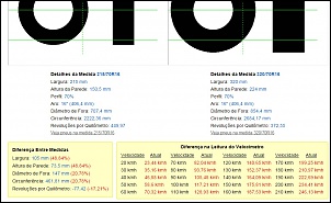

    Só que com esse pneu dá uma diferença desgraçada.... dá medo de moer é tudo!

    o Bf 33" forçaria muito Reforma de F1000 1993 do sograo!!!-diferenca-pneu.jpg
    já o perfil 295 ficaria bem bacana também Reforma de F1000 1993 do sograo!!!-295.jpg

    Para colocar os 33 você vai precisar trocar as rodas, já o 265/75 16 você coloca nas rodas que já tem.

    A roda original é muito estreita?
    e o 295? ou 285?

    O 33 e aro 15.
    O 295 eu nunca vi esse pneu, só em carreta. Eu acho que as medidas são 265, 285 e depois 315. Mas a galera mais sabia já já vem te ajudar.

    Fabio, existe se nao me engano os 235/85r16, são finos (mas mais largos que o seu atual) e altos. Alongando 12%.

    Matheus, eu estava afim do bf 33" mesmo ou um outro bem largo e A/T claro pra enfrentar a lama
    um 295/70/16" ficaria bom no aro original dela
    a diferença do 295 pro bf33" é pouquíssima coisa

    Existe o 295/75R16 sim , mais e um pouco dificil de achar , no brasil , acho que so tem BF Goodrich e no modelo All Terrain .
    Coloca os 265/75R16 (da F250) nela , nao vai forçar tanto como os 295 e vai encher bem a caixa de rodas .
    Para os 295 provavelmente tem que trocar ou alargar as rodas .

    Será Guima?? o tio eddie falou que os 33 bf cabe certinho nela sem lift nem nada e o 35 cabe mais pega um pouco

    Fabio, de qualquer forma os 33 ficam show, e acredito que pelo seu uso não terá problemas, alem do seu cuidado é claro. Quanto a roda original não sei como fica. Abraço, acompanhando!

    Basta usar 33 aro 16. Pode colocar os 33" que casa muito bem com a transmissão da F1000. Atualmente estou com 35" na minha F1000, e usei os 33" por 5 anos seguidos. Não dá problema nenhum.
