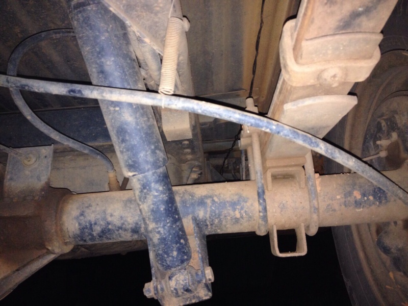

    2 Anexo(s)
    acabei de medir os espaços entre os batentes da suspensão e o eixo traseiro e dianteiro segue as medidas: dianteira= 4,3 cm traseira= 7,8cm confere essas medidas? esta muito baixo a meu ver kkk
    Anexo 498255Anexo 498256
