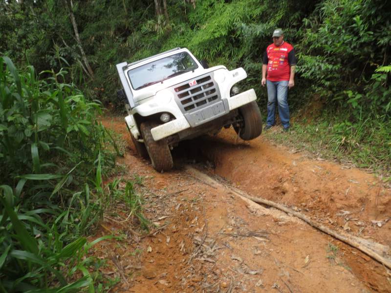

    seguem fotos:
    Anexo 389506Anexo 389507Anexo 389508

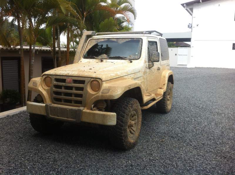

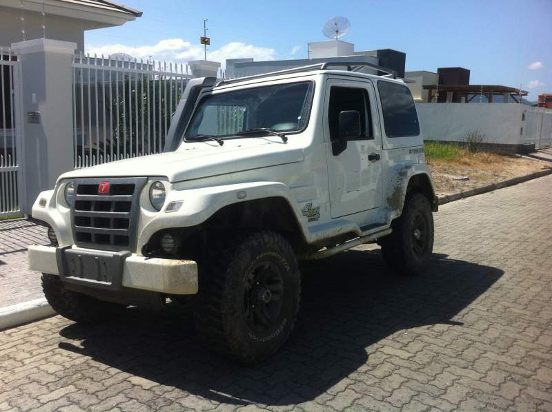

    + fotos
    Anexo 389509Anexo 389510Anexo 389511Anexo 389512
