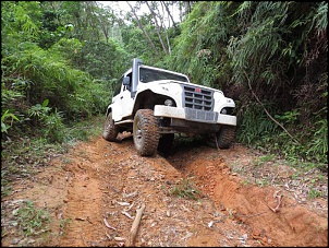

    seguem fotos:
    Troller 3.2 + EATON 200% + WARN
    Defender 90 2.8 TGV + ARB 200% + WARN

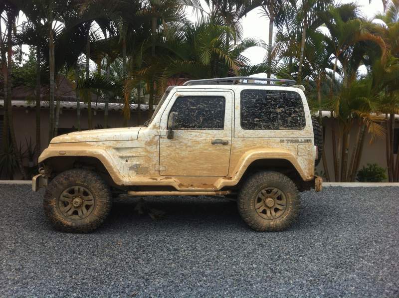

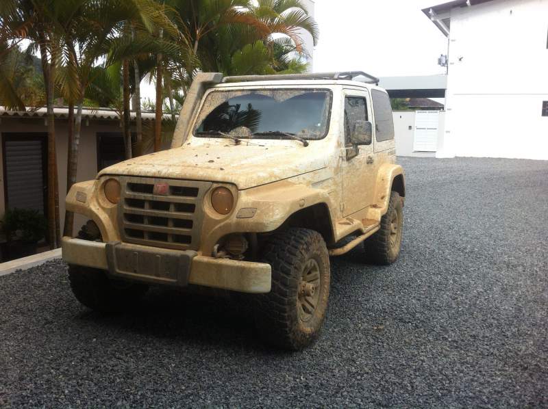

    + fotos
